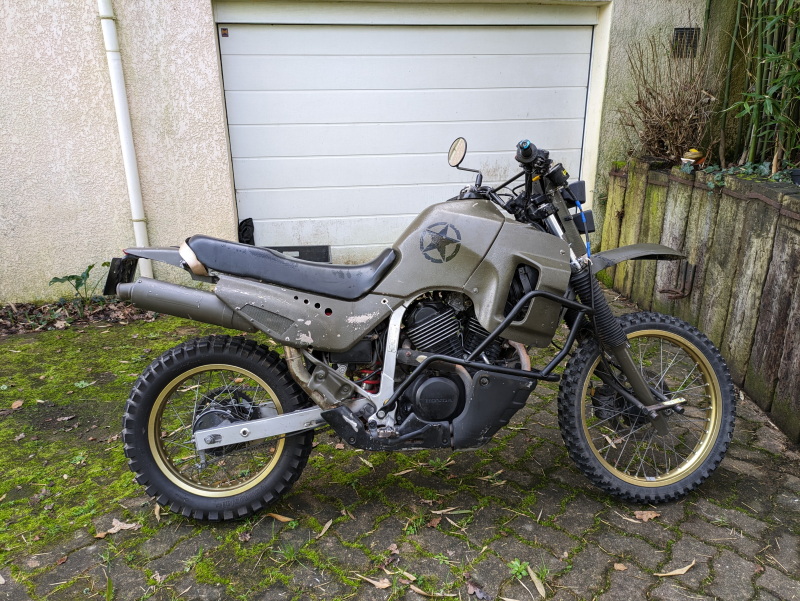

Maintenant, je passe au plat de résistance remettre un compteur d'origine, sans le support d'origine ! Possesseur d'une chute de plaques d'alu de bonne épaisseur, je vais l'utiliser comme support et la fixer sur le pontet supérieur de la fourche.
- Fichiers joints
- A22.jpg (334.3 Kio) Vu 3551 fois
- B27.jpg (393.67 Kio) Vu 3551 fois
- C25.jpg (384.24 Kio) Vu 3551 fois
- D26.jpg (377.8 Kio) Vu 3551 fois
- E28bis.jpg (137.75 Kio) Vu 3551 fois

La bride sur l'axe de roue avant est à l'envers. Il y a un sens et une façon de serrer (très très doucement : 1,2 m.kg donc avec juste le petit doigt !).

Admirateur des yeux de la scatophage du fumier (mouche à merde) Je pensais mettre une double optique d'Africa Twin sur la transalp, mais cela ne se réalisa pas pour les raisons suivantes : trop large, plus de supports d'araignée, plus de poids sur les supports du pontet et tête de fourche camionnesque.
Donc retour à une optique rectangulaire avec les supports de phare, la plaque support de tête de fourche et enfin, bien sûr, une tête de fourche provenant d'une XLV.
L'optique de phare commandée avait un léger pète sur le verre que j'ai comblé avec de la Super-Glue3 et une fois sèche, j'ai poncé le surplus avec du papier à l'eau de carrossier.

Bien vu ! Là, tu m'as fait douter : j'avais pris la photo d'la moto dans son jus, mais je suis quand même allé vérifier : c'est bon, le UP est bien en haut avec la quatrième vis remplacée par un gougeon neuf, merci.

Fabrication de prolongateur pour écarter le phare de la plaque support du compteur, « entretoise » provenant de lame de parquet plastique, petits tubes creux en PVC pour augmenter la hauteur des griffes qui s’enserrent dans la tête de fourche et enfin entretoise maison faite avec des bouchons de pinard.

Au printemps, coincé par une météo Bretonnante (je n'ai pas dit pluvieuse! Bretonnante, c'est certes pluvieux, mais c'est pas pareil) et faute de pouvoir utiliser un décapeur thermique, j'entrepris de décrépir les plastiques avec du décapant chimique.

À l'exception de la coque arrière et du réservoir, avec le décapant vérolé, les plastiques sont passés d'une tronche de boutonneux à celle d’un syphilitique.
C’est pas possible, ce crépisseur de malheur devait être encarté à Pole Emploi depuis des lustres pour faire cela.
Un matin, il a dû péter une durite et sous un coup de sang, tout a dû y passer, la bagnole, les chiottes, le clébard, l’aquarium et bien sûr la bécane.
Donc, si vous croisez proche de chez vous un gars, le regard hagard et a la mine patibulaire déambulant dans la rue avec sa brouette chargée de crépi à raz la gueule, Un conseil, prenez femme et enfants, voire maitresse, et barrez-vous.

AFEUTEUR
- Fichiers joints
- A.jpg (508.54 Kio) Vu 3402 fois
- 53.jpg (741.83 Kio) Vu 3402 fois
- 56.jpg (643.99 Kio) Vu 3402 fois
- 54.jpg (612.49 Kio) Vu 3402 fois
- 55.jpg (639.94 Kio) Vu 3402 fois
- C.jpg (593.74 Kio) Vu 3402 fois
- B.jpg (623.62 Kio) Vu 3402 fois
- D.jpg (557.64 Kio) Vu 3402 fois
- E.jpg (587.11 Kio) Vu 3402 fois

Cool, tu avances vite, elle est beaucoup + belle comme ça
Re: Projet replâtrage 600 en moins pire.
J'espère que le vendeur avait largement baissé ses prix... Ses me**es étaient chères !!!

Merci beaucoup !
C'est rassurant, j'me serais pas fait chier pour rien, de loin ça va, mais si j'avais su, j'aurais racheté les flancs latéraux d'occase, car le résultat de près n'est pas super à mon gout, résine plus masticage ce n'est pas ma tasse de thé, j'ai plus la patience et les compétences non plus, enfin j'dis pas qu'un jour, je n'en rachèterais pas d'occase avec un coup de peinture et basta.
Il me reste maintenant à ouvrir un peu le moteur pour contrôler l'usure de la chaine de distribution, commander un régulateur, un bloc dci, un pignon large av, les clapets de fourche, et peut-être revoir le freinage avec un disque plus large avec sa patte de déport d'étrier ; la carte bleue va chauffer.

Merci les gars !
La peinture vient de chez BST ainsi que le vernis K2, je l'ai acheté 1500 euros, mais si j'enlève le prix des crashes bar + le pot, elle me coute grosso merdo 1000 euros.
