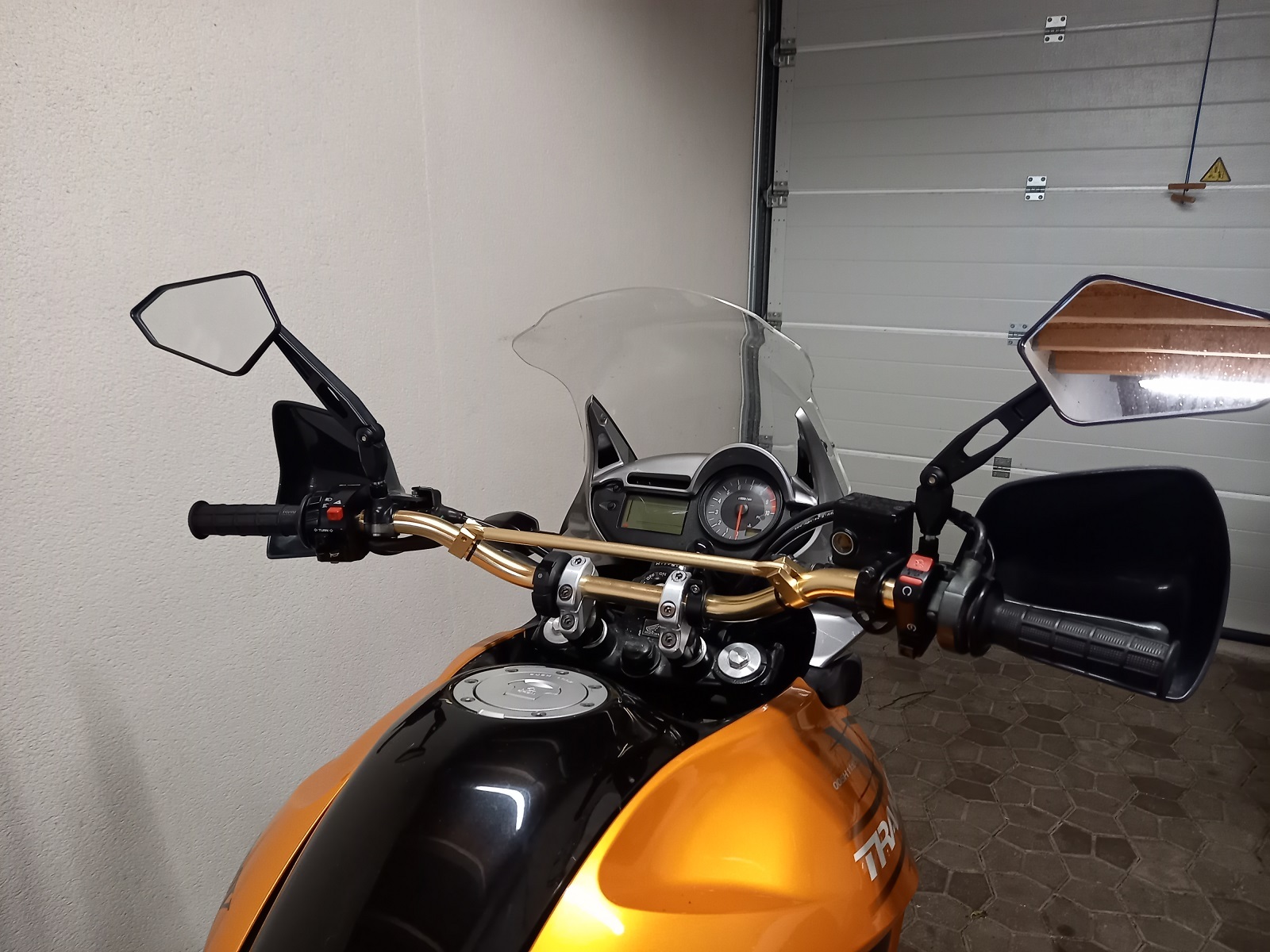

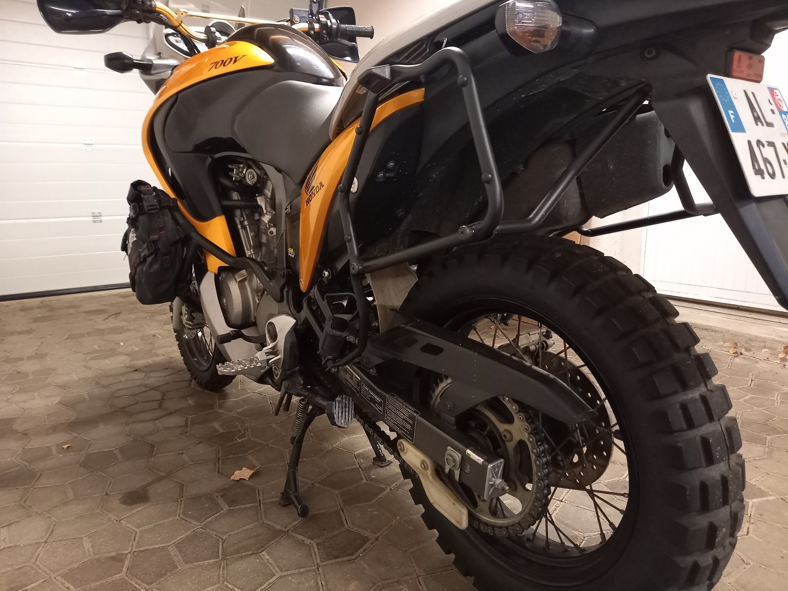

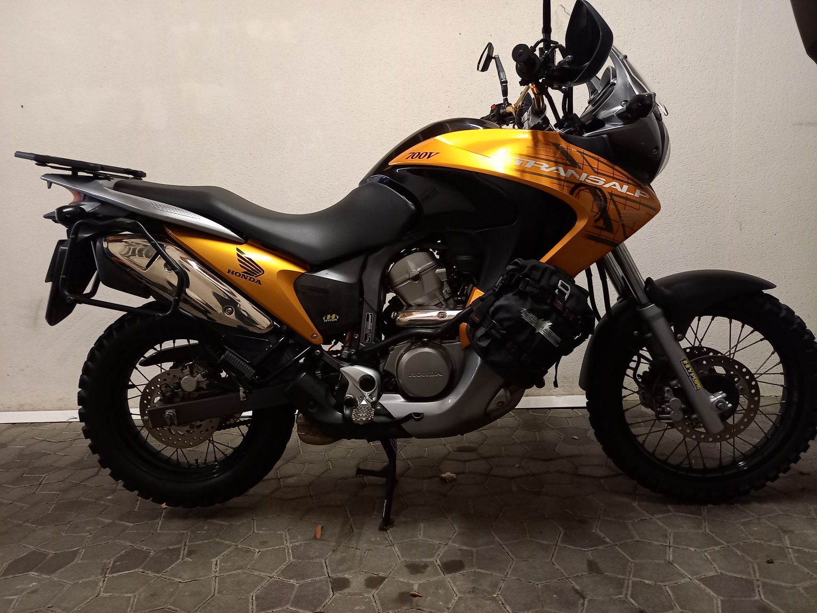

Bonjour à tous !
ma petite préparation light pour ma 700 destinée à la la rando TT et routes tranquilles :)
donc le confort et pour la position debout indispensable en TT (je mesure 1m83) :

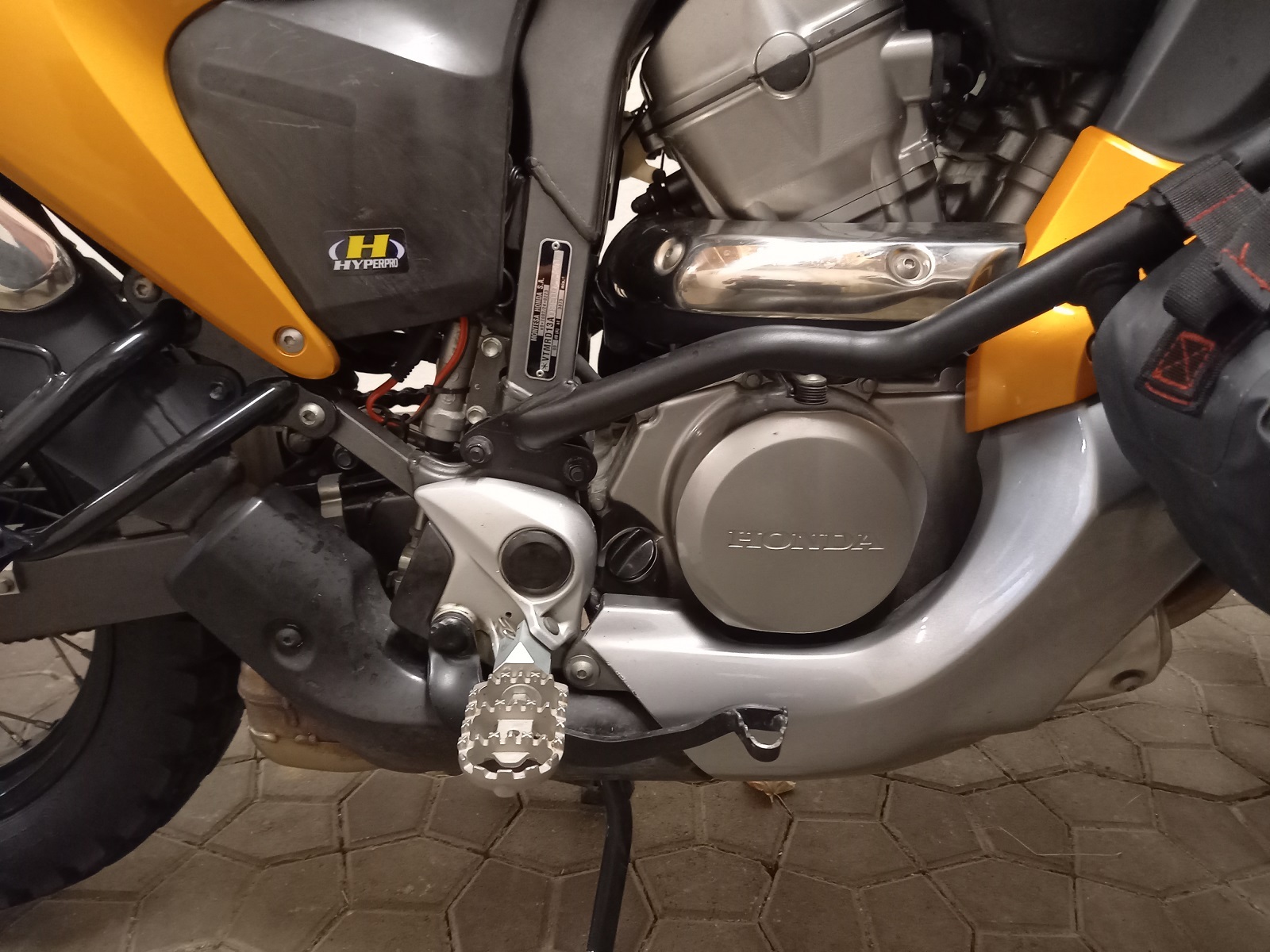

- repose pieds abaissés - 15 mm SW Motech

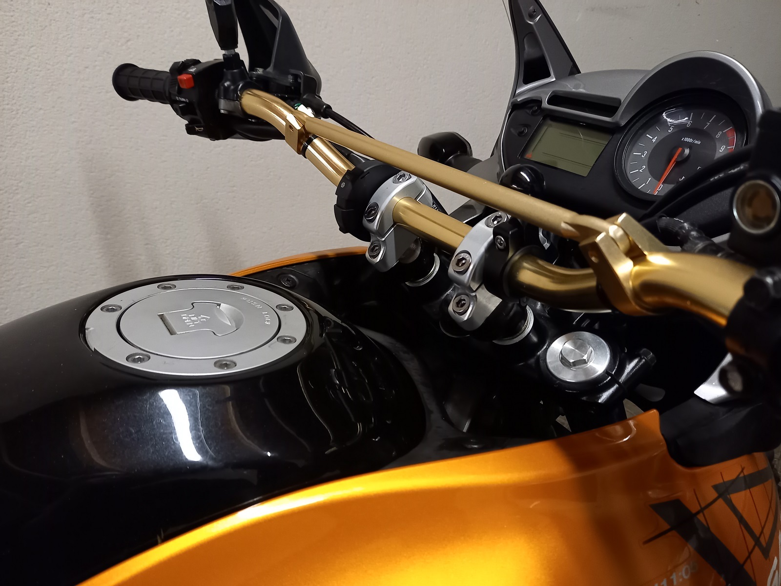

- réhausses guidon + 15 mm(je ne sais plus la marque)
- guidon TT alu, moins cintré, un poil plus large
ensuite la protection :
- crash bar GIVI
les pneus à crampons :
- Continental TKC80

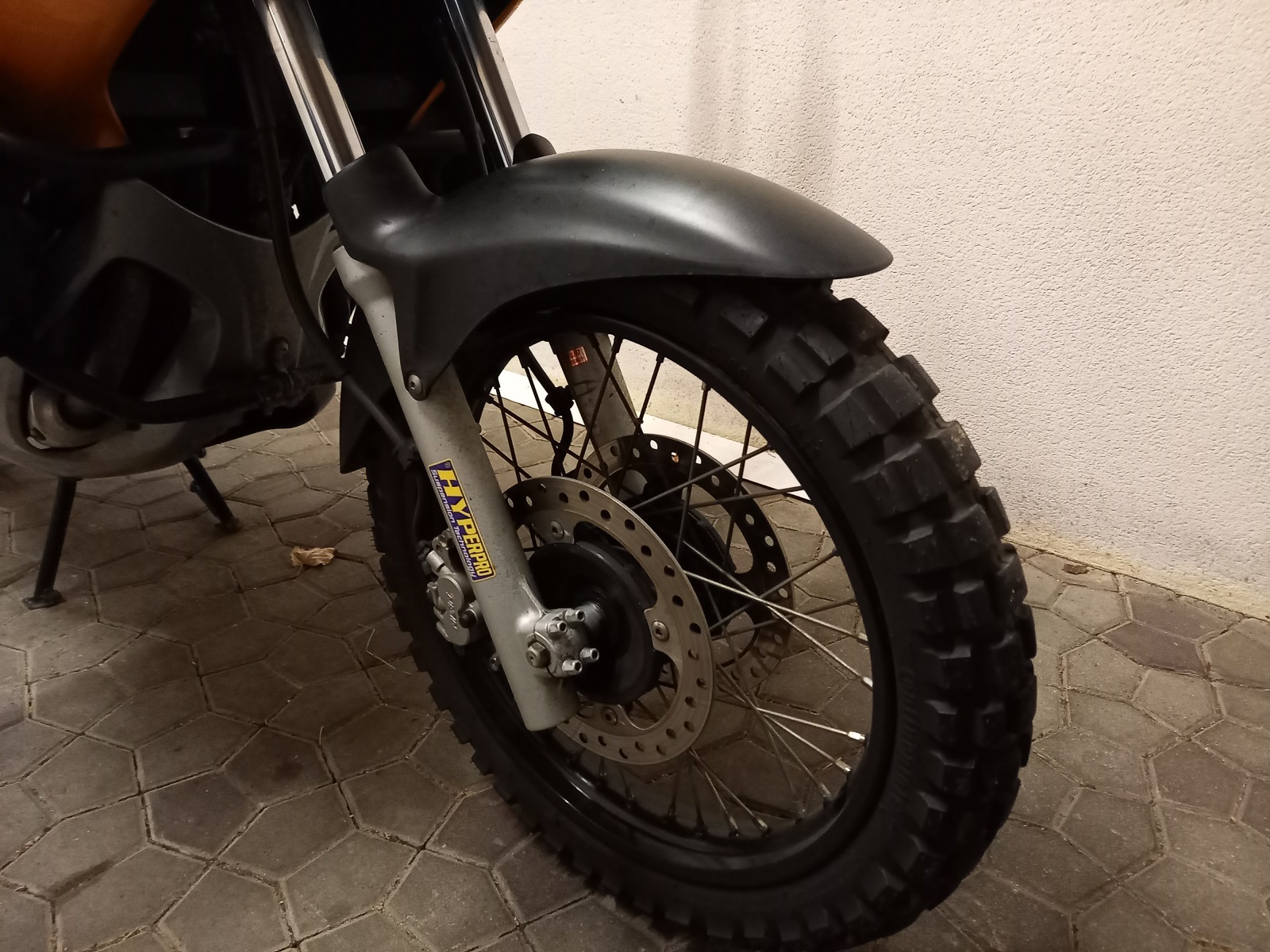

les suspensions, pour un meilleur confort surtout :
- kit Hyperpro avant/arrière avec mes règlages (huile + fluide devant)
une couronne arrière + 2 dents,
un sélecteur repliable d'Africa Twin,
des rétros repliables pour pas casser les cocotes en cas de chute,
quelques prises électriques au guidon,
une béquille centrale,
du simple, du fiable pour cette excellente moto très polyvalente !
bref, voilà les photos :-D

Sympa la moto ! Les 2 dents en plus de la couronne changent beaucoup le comportement de la moto ?

Les 2 dents en plus à l'arrière ne sont pas spectaculaires en terme de différence de comportement moteur, mais çà me permet d'enrouler de manière plus agréable sur les petites routes, avec peu d'accoups en reprise à bas régime.. et en TT idem meilleures reprises et moins d'usage de l'embrayage..
J'aurai bien mis 3 ou 4 dents de plus mais il aurai fallu mettre une chaine plus longue !

Belle transformation TT , c'est propre et bien pensé , bravo .
La garde au sol reste suffisante avec la centrale ?

Oui, la garde au sol n'est pas le point fort de la 700 surtout avec la béquille centrale..
J'ai précontraint davantage l'amortisseur arrière et calé un peu la fourche pour hausser un peu la moto.. mais dans les passages technique faut y aller doucement pour que çà passe sans trop frotter :)

Un p'tit sabot alu?

Billou a écrit : ↑
26 nov. 2024, 11:34
Un p'tit sabot alu?
Oui, ça serait joli, mais ça n augmentera pas la garde au sol !
Du coup, tant que je n ai pas explosé le sabot plastique, je le garde et j économise 250 euros :)
Transalp 700 2009 - CB750 four 1972 - Kawa 900Z1 1975 - Suzuki GT500 1976 - BMW R1250RT 2024

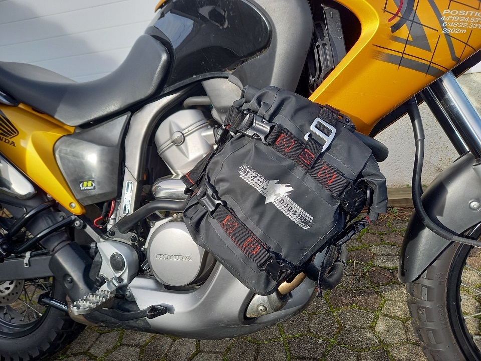

tant que tu n'exploses que le sabot ca va :mrgreen:
tes sacoches sur les crash bar avant ont l'air symap, c'est quelle marque et modèle ?
je les ai achetées sur Alimachin, pas cher, c'est marqué Kemimoto dessus, elles sont pratiques :-D
je crois quelles font 8 litres au maxi !

Le sabot alu c'est du préventif, c'est pas que pour faire joli...C'est dommage de se frustrer en tout-terrain à cause de ça. :)

Perso, je rajouterais une paire de soufflets de fourche, çà préserve bien l'hydraulique :ouioui

Pour le sabot j'avais le même dilemme sur ma 650, finalement j'en ai installé un et en roulant dans le Rouergue ça m'a confirmé que j'avais bien fait, j'ai pris une gros pierre plate pile devant entre les deux barres du cadre et sans sabot le carter aurait eu des dégâts, ça a tapé fort, un conseil n'attend pas trop... :wink:

Par contre je me demande si le sabot SW Motech peux se monter malgré la présence du crash bar GIVI ?
Si quelqu'un à déjà fait cette installation ?

Sur ma 650 j'ai monté un Curonian moto, je ne sais pas si le sabot pour la 650 est adaptable sur la 700, à voir parce que c'est pas le tarif de SW...
https://curonianmoto.eu/en/shop/?type=skid-plates
merci pour l'info !
effectivement c'est plus accessible que SW :)
je vais essayer de voir si c'est compatible 700 ??
