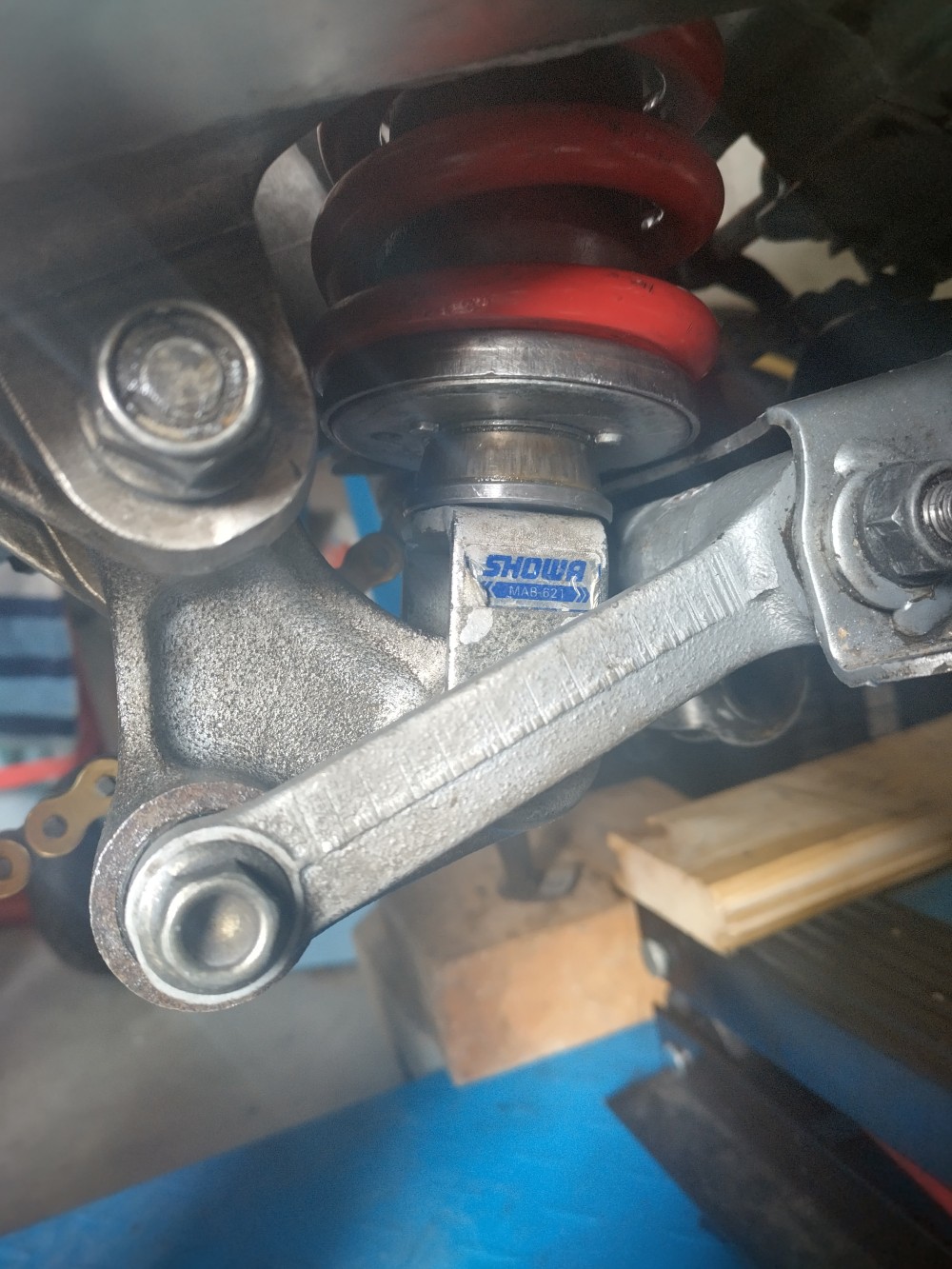

J'ai monté un amorto de rd07 sur une t@ de 91
C'est l'amorto le plus long celui qui fait 385mm
Car j'ai besoin de rehausser l'arrière suite à la pose d'une fourche de WRF
J'ai mis la précontrainte du ressort au mini et j'ai intercalé entre la chape et la rondelle une pièce
Ensuite j'ai remis de la précontrainte sur le ressort
Plus de souci avec l'amorto qui touche
Amorto en position

cematin a écrit :
09 déc. 2024, 19:15
Amorto en position
Ah oui je vois, tu as intercalé une pièce pour remonter les demis lune.
Aucun soucis d'effort ? Torsion avec la compression de l'amortisseur lors de l'utilisation ? T'as choppé quoi comme pièce ?
Désolé j'ai mis du temps à répondre ... Pas mal pris ses derniers jours
Merci pour l'info en tout cas

Cematin, ça raccourci le débattement de la tige du coup ?
cematin
Messages : 591
Re: Montage amortisseur RD04 sur t@ de 87
Message par cematin »
Non pas du tout cela ne change pas le débattement
Cela remonte le ressort vers le haut de l'amorto
On le voit bien sur la photo posté par flan

Voici ma dernière modification j'ai changé la pièce
Pour réduire un peu la hauteur
J'avais un gros boulon qui trainait
Et hop impeccable 😊
La photo a été faite avec la roue arrière qui ne touche pas le sol

Merci pour le tuyau 😁
Je dois bien avoir un boulon, je vais m'occuper de ça ce week end 😁

Par contre question, ça réduit vachement le nombre de filet qui font prise sur la chappe non ?
