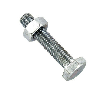

Non pas du tout la chape vient toujours en butée sur l'axe fileté de l'amorto
Faut trouver un boulon qui permet
soit de passer l'hexagonale présent sur l'axe ou agrandir le diamètre du trou du boulon
Le boulon vient prendre appui sur la rondelle
Pas sûr l'hexagonale de l'axe

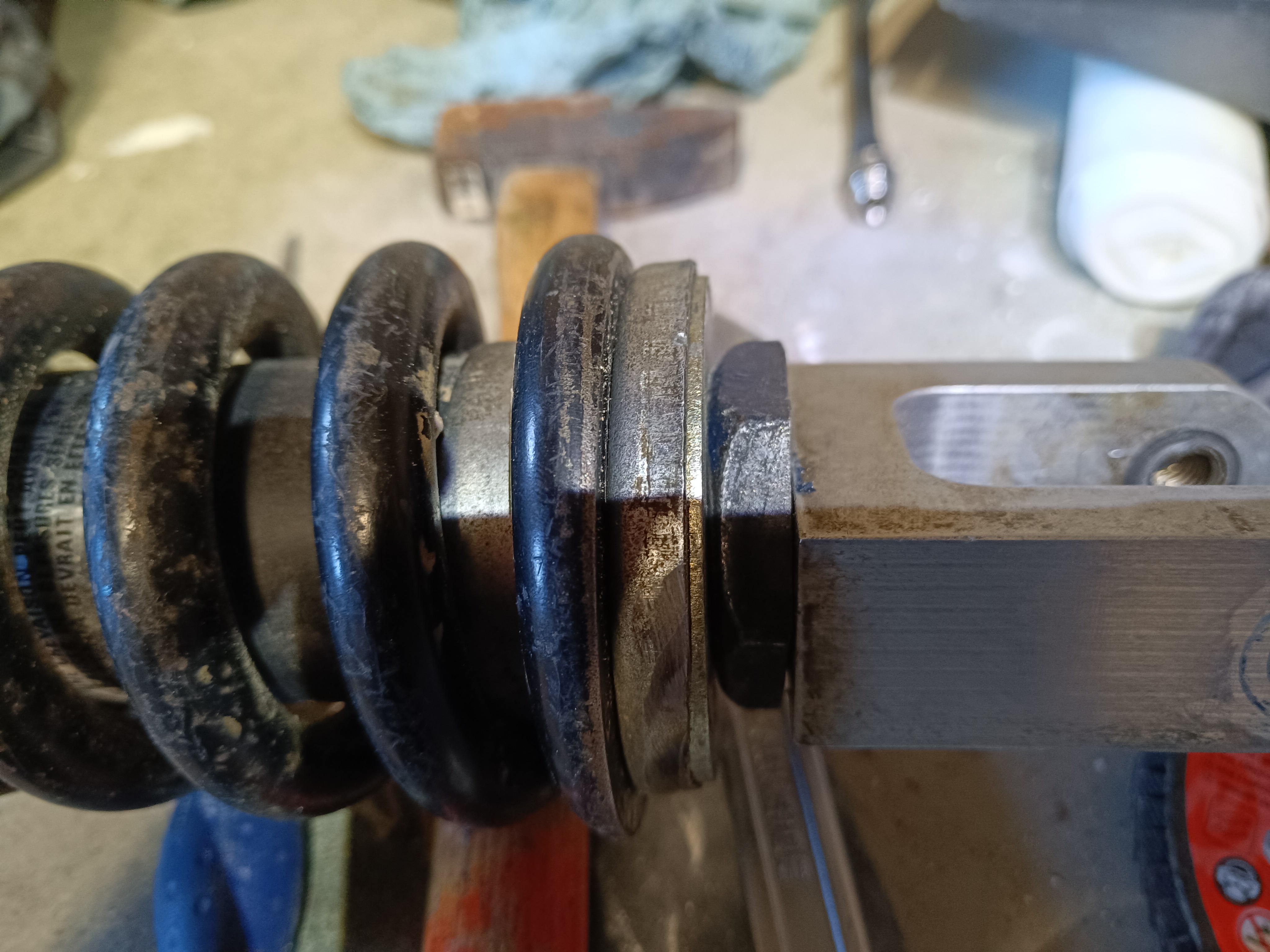

Re: Montage amortisseur RD04 sur t@ de 87
Flan le gros boulon que j'ai utilisé prend place entre la rondelle et la chape, il faut office d'entretoise
Il ne vient pas se fixer sur l'axe de l'amorto
Il sert à éloigner le ressort et sa rondelle de la chape
Exemple avec un vieux roulement (plus de boulon de dispo)
- Messages : 49790
- Been thanked : 247 times
Haaa ok parfaitement illustré, merci à toi d'avoir pris cette peine, tu es top!

Voilà ce que ça donne de mon côté.
L'entraxe de l'écrou (zavez vue j'évolue) est un poil trop grand par rapport à l'écrou de bloquage de la chappe, je dirais 1mm environ du coup ça gigote un chouilla.
Mais je suppose qu'une fois tout contraint ça ne bougera plus.
Non je fais ça demain
L'écrou fait environ 15mm d'épaisseur.
Plus large après, je ne pouvais pas resserrer l'amortisseur en partie supérieure.
C'est une chappe rallongé, j'ai rehaussé l'avant également.
Victoire c'est en place !!
En effet l'écrou était un peu court mais il y a fallu que je le coupe en deux sinon je ne pouvais pas serrer la chappe avec la clé.
Mais ça passe, au mm prêt avec la roue hors sol et un peu plus de marge sur ces deux roues.
J'ai été obligé de remettre la chappe d'origine, avec ma chappe rallongé ça ne passé pas, les coupelles touchées quand même la biellette.
Je vais devoir investir dans un pont moto.. j'ai glissé chef.. saleté de chandelle.
