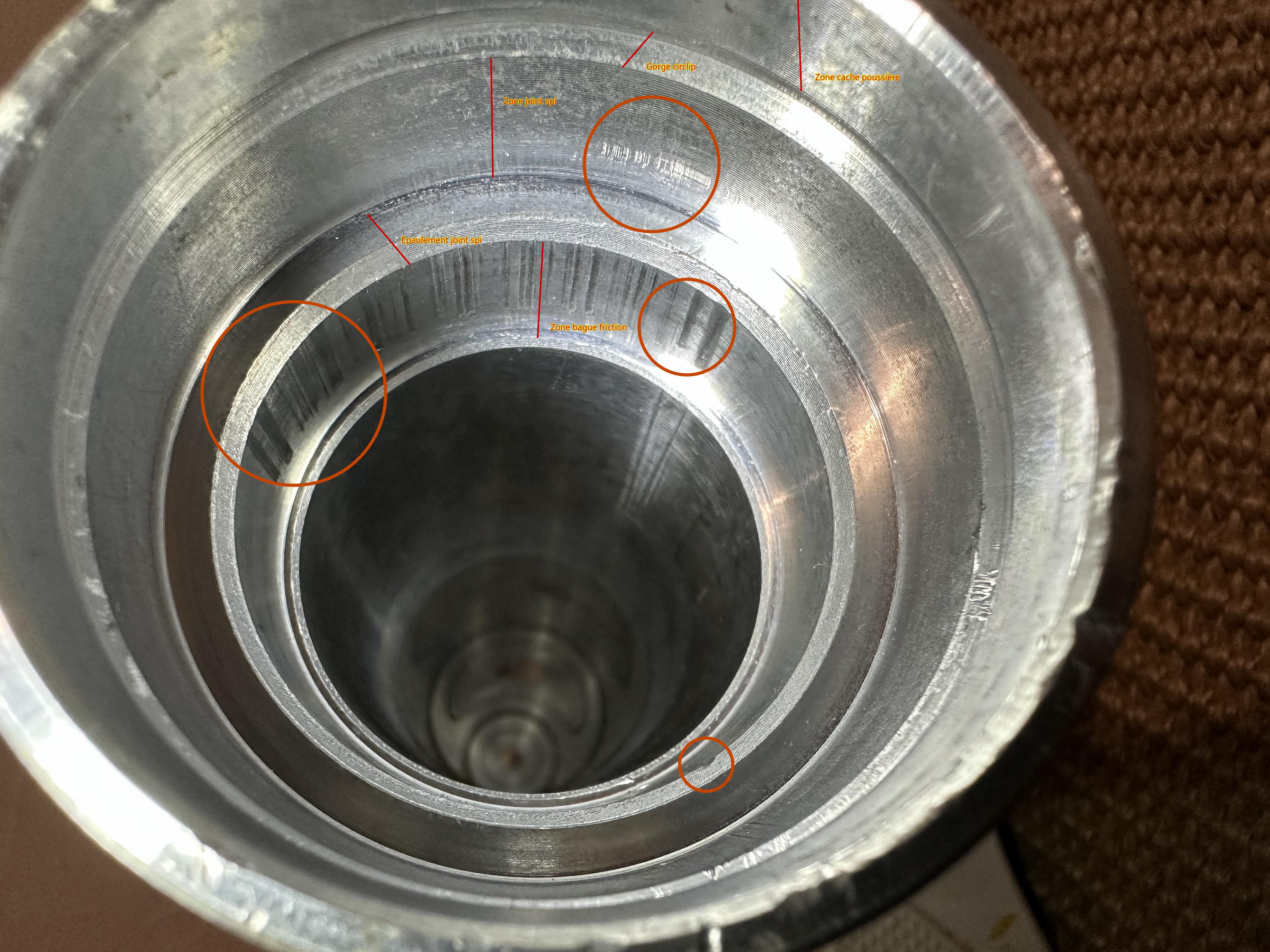

L'étape suivante est de juger si l'état du fourreau est acceptable pour remonter de nouveaux éléments ou si c'est peine perdue.
En premier lieu, la zone qui reçoit la bague de friction est la plus touchée mais j'imagine qu'il n'y a pas d'étanchéité à ce niveau et que seule la bonne tenue de la dite bague compte.
Attention aux photos, avec le jeu de la lumière et des angles il faut bien regarder les deux pour se rendre compte des reliefs.
Ensuite vient la zone du joint spi où il me semble évident que l'état de surface doit être le plus lisse possible pour l'étanchéité.
La question c'est à quel point ? Etat sortie d'usinage ? Lisse au doigt ?
Y a t'il une plage de tolérence qui est compensée par la matière du joint spi qui viendrait combler les micro-sillons ?
Est-ce que ça vaut le coup de retravailler la zone avec un ponçage très fin ?
J'imagine qu'on peut enlever un peu de matière vu que le joint est rentré en force.
Un doute subsiste pour moi car l'usinage n'est pas lisse mais forme des sillons horizontaux que l'on peut sentir sous l'ongle, ça doit probablement aider à l'adhérence du joint spi et éviter qu'il ne remonte (même s'il y a le circlips au dessus).
Pour la gorge du circlips je pense que l'état de celle-ci n'a aucun impact du moment que celui-ci tient bien en place.
Et pour finir, la zone du cache poussière, pas d'huile donc pas de grosse contrainte d'étanchéité, le plus important étant l'état de la lèvre de celui-ci.
J'ai bon ?
Deux photos pour illustrer mon propos, ne pas hésiter à zoomer dessus, normalement c'est en 4K (sauf si le forum réduit la taille).

Je ne suis pas mécano mais je pense que t'as tout bon.
Pour les stries horizontales c'est sans doute l'usinage.
Le circlips se suffit à lui même.
Pour la portée du spi un surfaçage avec un émeri fin et puis paille de fer pour voir si les petites griffes/entailles s'atténuent et surtout pour d'éventuels petits déformations de l'aluminium qui seraient saillantes, pour pas abîmer le spi, mais je ne pense pas que tu risques grand chose là.
Re: La T@jun
Perso je pense que c’est ok.
La zone de la bague j’y mettrais un petit coup de toile par principe, mais il n’y a pas d’étanchéité à cet endroit.
Pour la zone du spi, pareil, jusqu’à ce que ça n’accroche plus du tout avec l’ongle.
Pour moi la zone à risque c’est le méplat sous le circlip et l’arête entre ce méplat et la zone du spi, où je vous plusieurs micro entailles.
Il faut venir bien les arrondir pour ne pas que le spi se coupe dessus au passage.
