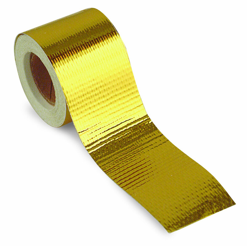

Les joint de collecteur je les ai changés, tout neuf de chez honda, mais le joint pour le raccord silencieux Dominator je l'ai pas et je suis pas sur qu'il rentre.....
c'était pas faute de l'avoir lu dans les premières phrases, mon bulbe rachidien a pas imprimé, ;)
Si c'est au raccord entre le silencieux et le tube de jonction, tu peux essayer de glisser une ou plusieurs feuilles de metal d'une canette avant de serrer le collier, ou tenter une epaisseur avec un ruban spécifique comme ceux utilisés en auto.
Celui là par exemple.
https://www.driftshop.fr/scotch-isolant ... d_source=1
ça résiste à 450 degres, je pense pas que le silencieux monte à ces températures à cet endroit là.

Je connaissais pas le truc de la canette!
Je vais essayer!

Une bonne bière (même si en canette c'est pas le top), un bon coup de ciseaux dedans, pour y découper des feuilles.
quelques ajustements, et ça fait le taf pour faire une sur-épaisseur.
Quand il n'y a pas beaucoup de jeu, mais suffisamment pour créer une fuite, ça peut résoudre le problème, vu qu'en plus, ça s'écrase bien au serrage. :)
