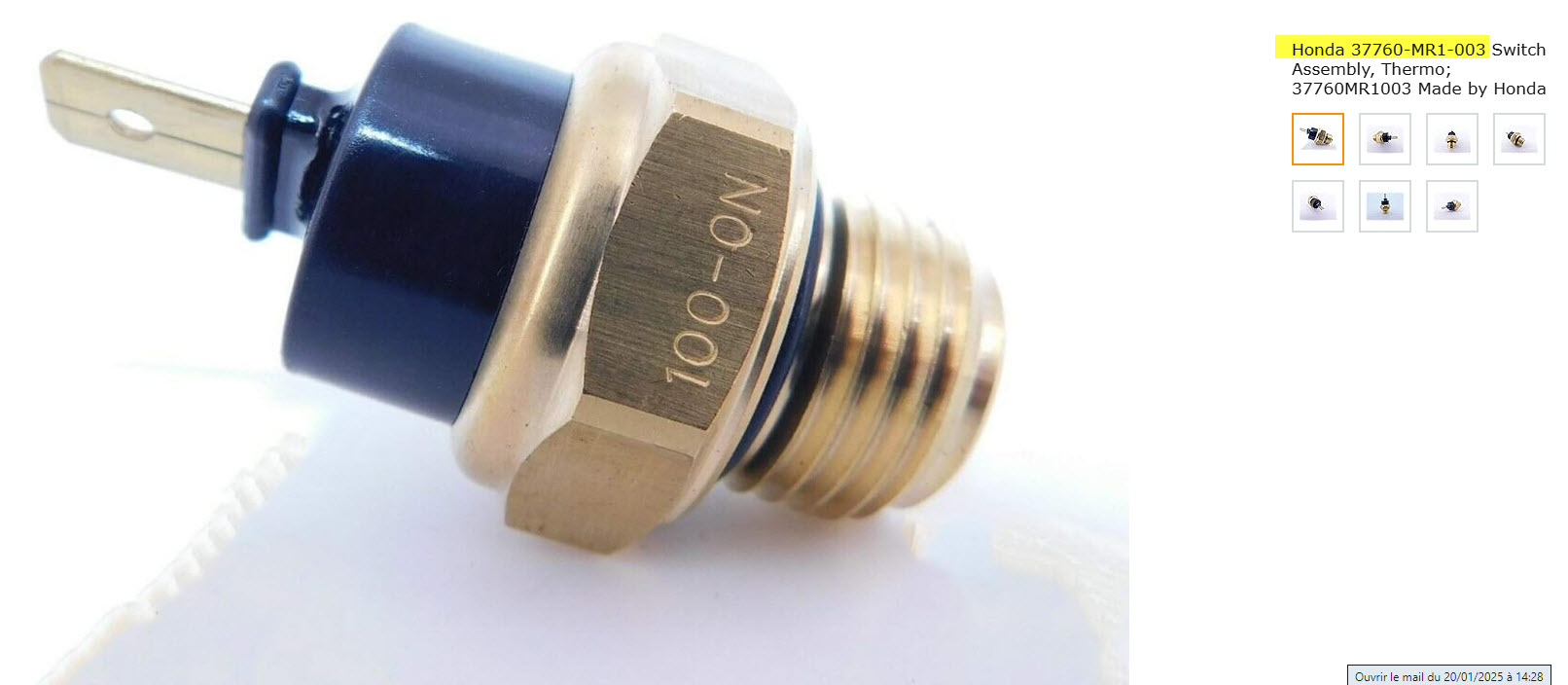

Bonsoir à tous,
Comme j’ai écris dans le titre, je voudrais savoir qu’elle est la température inscrite sur le Thermocontact d’enclenchement du ventilo. Je suis en train de remplacer les radiateurs et sur l’ancien Thermocontact, il est noté 100 ON. J’ai lu un peu sur le net que la température d’enclenchement doit être à environ 85 degrés. Du coup je me dis qu’à 100 degrés c’est peut être trop chaud. Peut être qu’ il a déjà été changer sur ma T@.
Pouvez-vous me confirmer quel Thermocontact faut il sur la T@ de 93 SVP ?
Merci à vous.
Merci à vous.

Je te confirme que tu as le bon thermo-contact : 37760MR1003Du57enV2 a écrit : ↑14 févr. 2025, 19:27Bonsoir à tous,

Merci à vous. Je vais donc la garder, je vais remplacer le joint. Quand j’ai acheté la moto j’avais fait le test de la laisser chauffer et le ventilateur s’enclenchait aux 3/4 de la jauge de température.

Oui c'est bon
