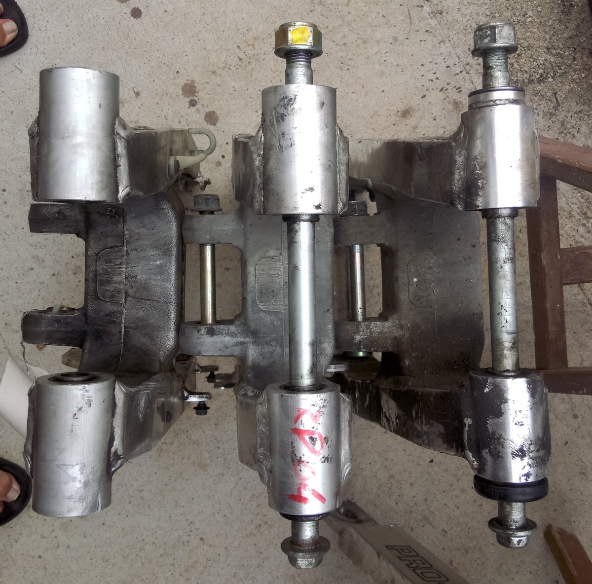

Faut que je retrouve une photo.
Différence devant.
Attention ils sont plus longs que le BO d'origine !
Différence devant.

Il faut reprendre une bague devant sur le 07..et il faut tout le train arierre du 750...
Mais le bras est tellement long que la moto tourne plus!
J'ai du raccourcir de 5cm pur retrouver de la vivacité dans les virages,avant de raccourcir je frottais dans les virages sans prendre d'angle ou bien moins....

Pour le reste ce n'est que du bonheur d'avoir un bras alu de RD03 sur ça Transalp. La tenue de roue est bien plus précise en virage, lié à la rigidité du bras alu et l’empattement un poils plus long.
C'est du plug & play à conditions d'avoir toutes les pièces et il en faut beaucoup.

J'ai fait ce montage, et ça m'a coûté .... 450 € (avec bras nu à 100€) avec tous les trucs neufs à rajouter. Ca grimpe TRES vite.
Roulements, caches poussières et tout le tremblement.
Et encore j'ai eu du bol, j'ai pas eu à payer des trucs gentiment offerts par un membre du fofo.
Sinon ça passait 500 à tous les coups.
Si tu veux monter du RD07, y faut bras+basculeur+biellettes+roue AR+disque de frein+étrier+axes divers+platine frein +++++++++
Il te faudra changer ta trans aussi dans les deux cas.
Mate ici pour infos:
viewtopic.php?t=31301
