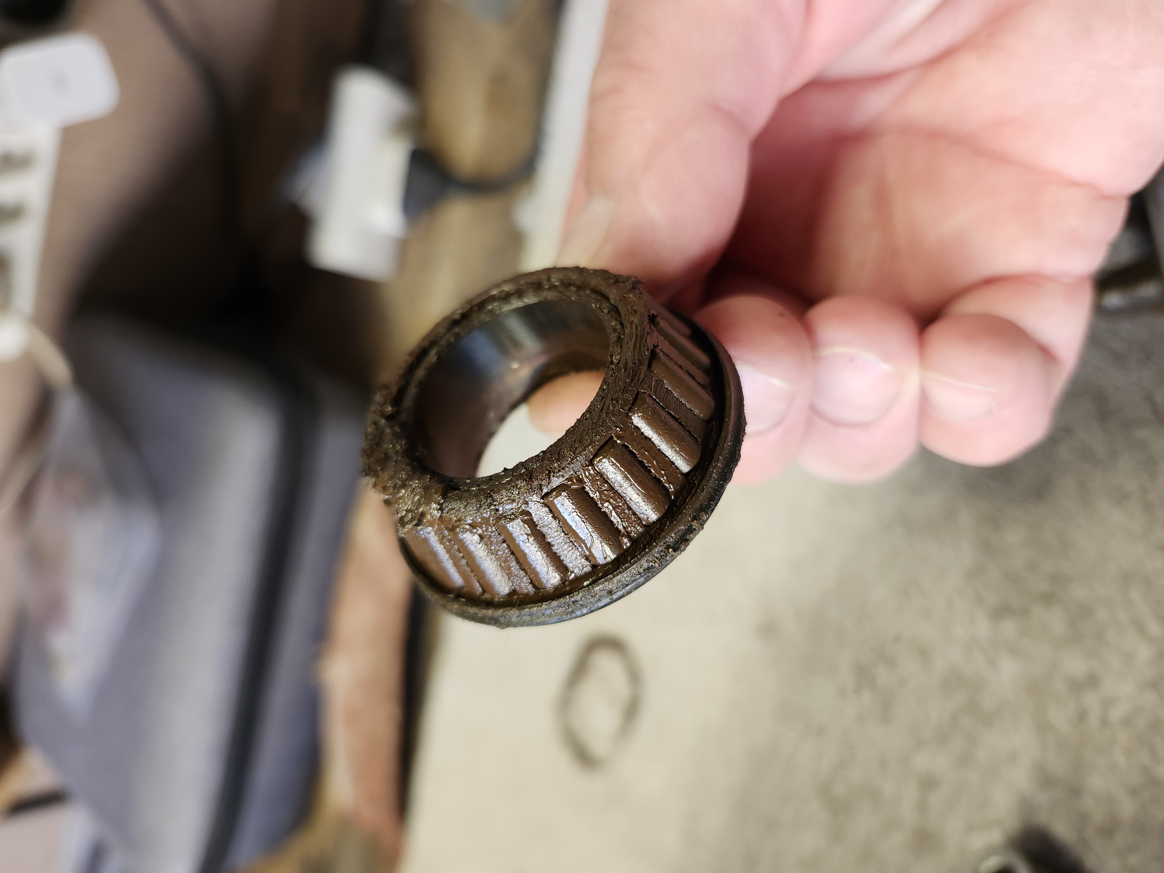

comme les beaux jours approchent et que la neige devient rare je bricole .
je suis sur la préparation d'une balade en Europe pour Mai et je fais le check de pas mal de petites choses....

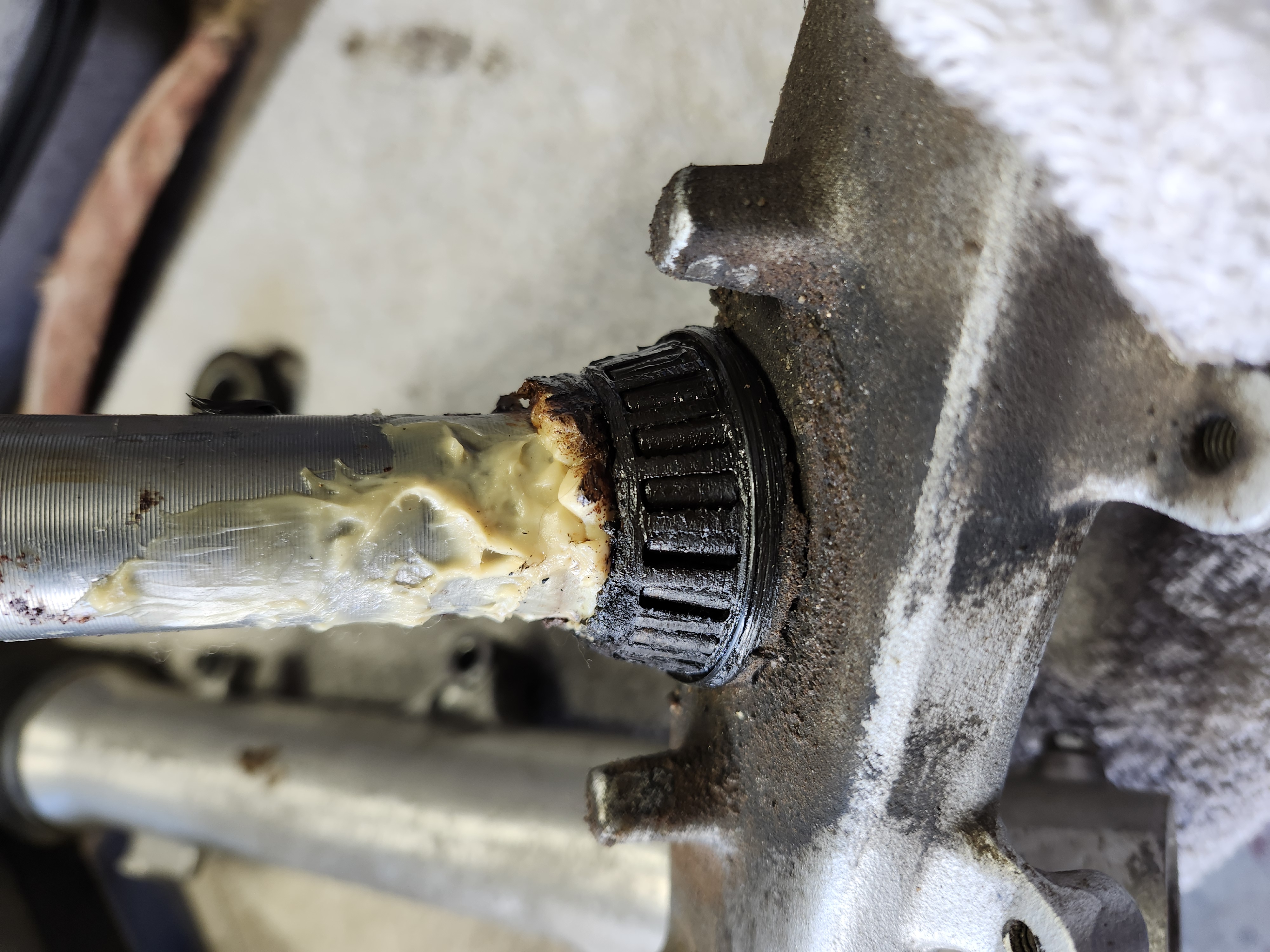

en roulant j'avais des claquements sur la colonne de direction, donc j'ai resserré un poil tout ça et ça ne claque plus mais je sentais (très léger, vraiment et moto levée) les passages des rouleaux de roulements.... Donc démontage et là quelle surprise de voir ça !!!!
crado à souhait, mélange de graisse ou autre.. et des roulements dans un état lamentable . Ma question est que j'ai les factures de l'ancien proprio qui avait fait avant la vente une belle révision et évidemment changer les roulements....
au vu des photos est ce possible que les roulements n'aient que 2 ans et 4 mois ???? (changés en novembre 2022 par un petit garage moto du coin) :pasfou :pasfou :pasfou
les portées sont marquées on le voit en grossissant, les rouleaux tournent difficilement .
peut être que la moto est restée sous la pluie , car j'avais aussi un starter grippé oxydé...
bizarre quand même.
ou un joint mort et l'eau rentre tranquillement... je ne sais . :pasmafote :pasmafote

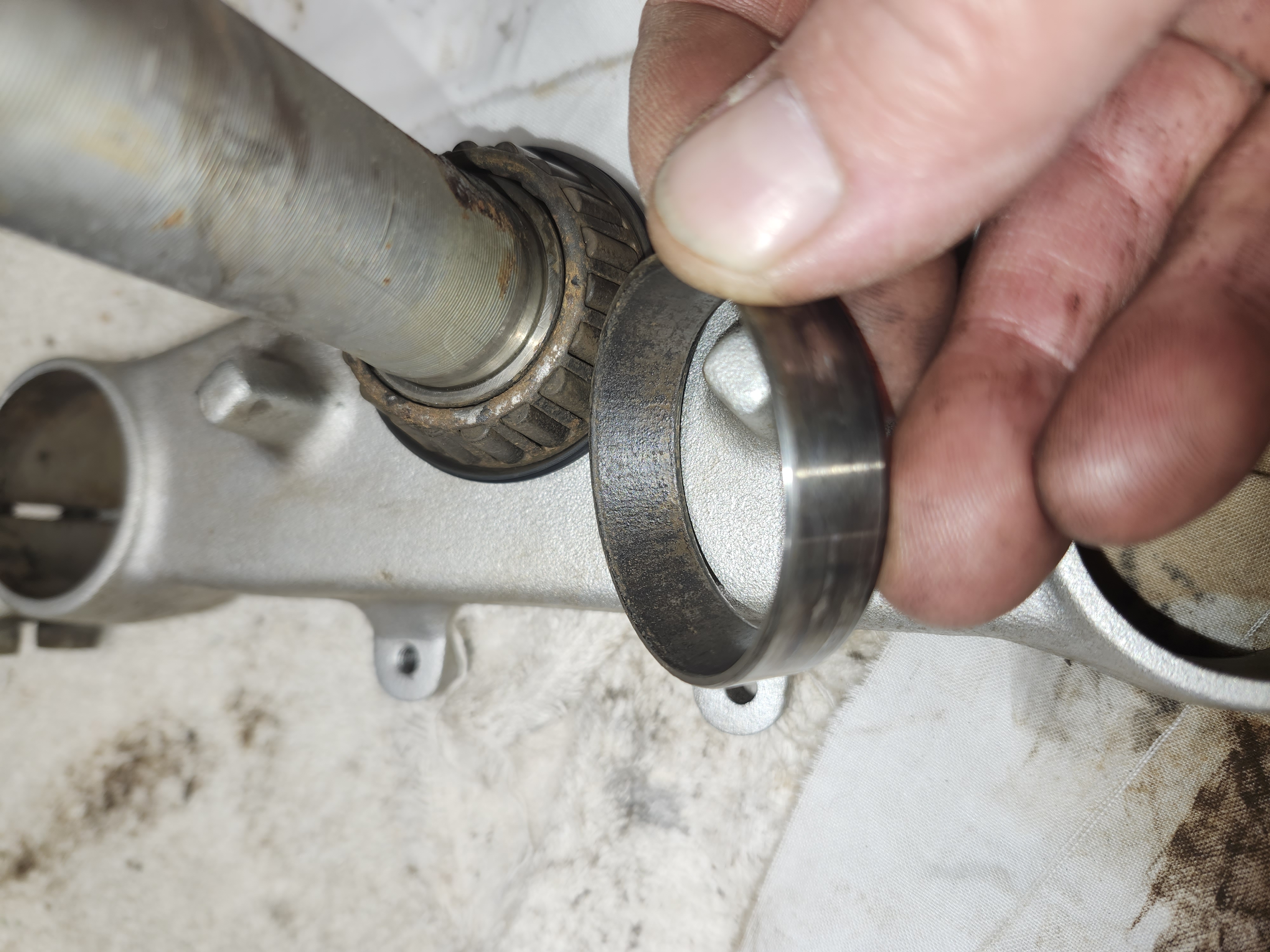

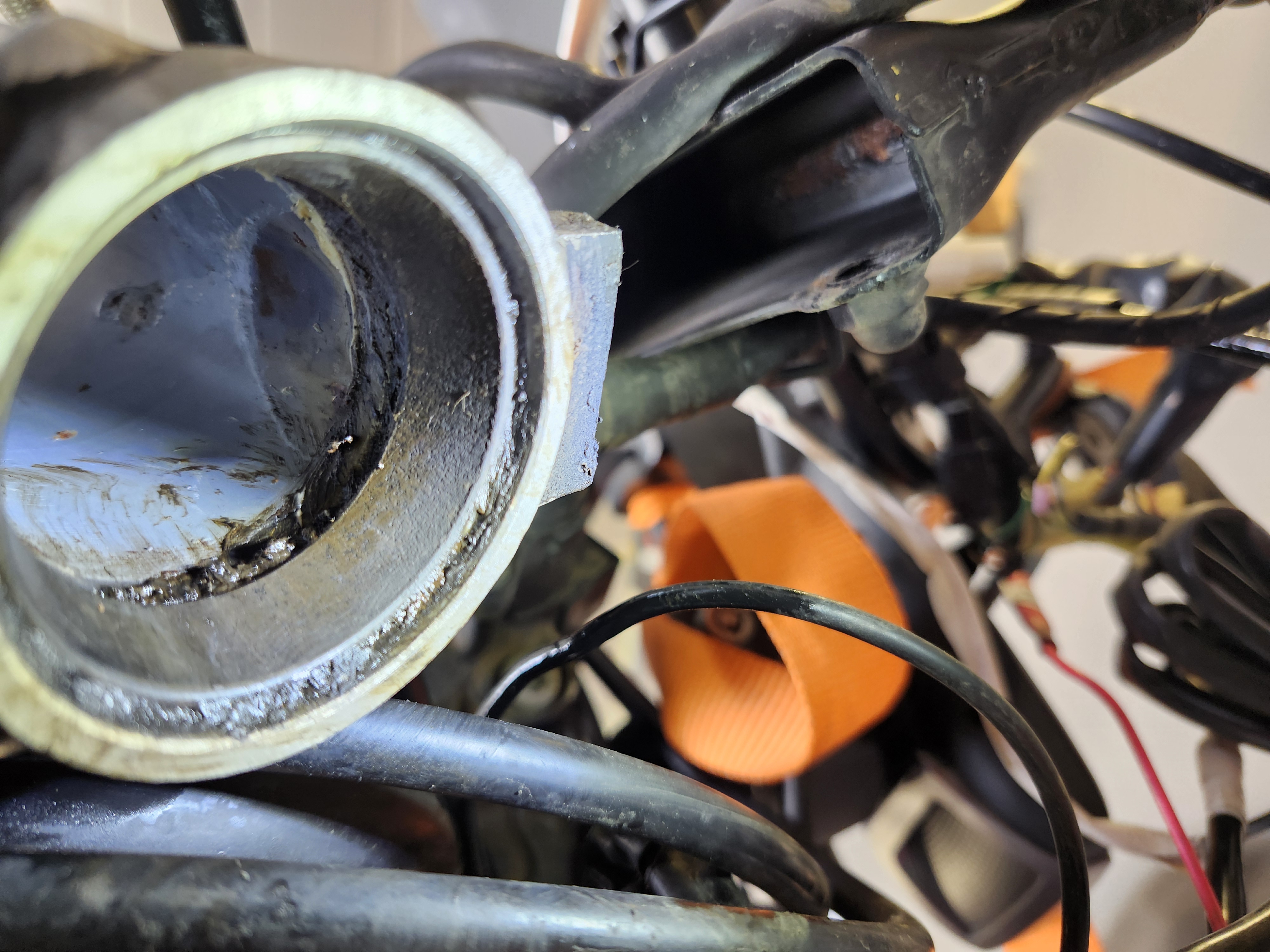

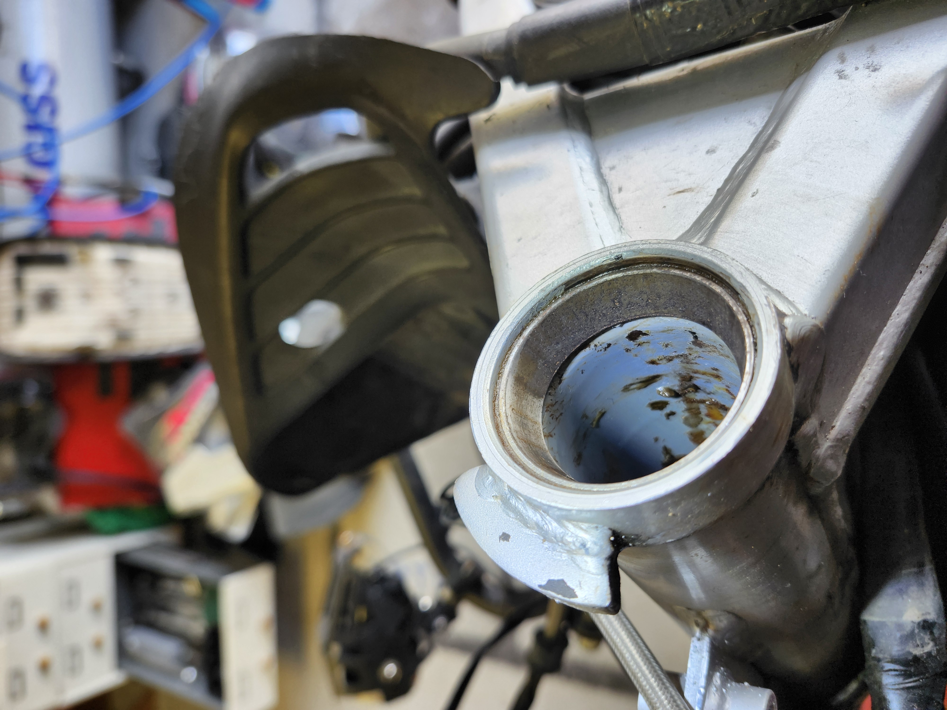

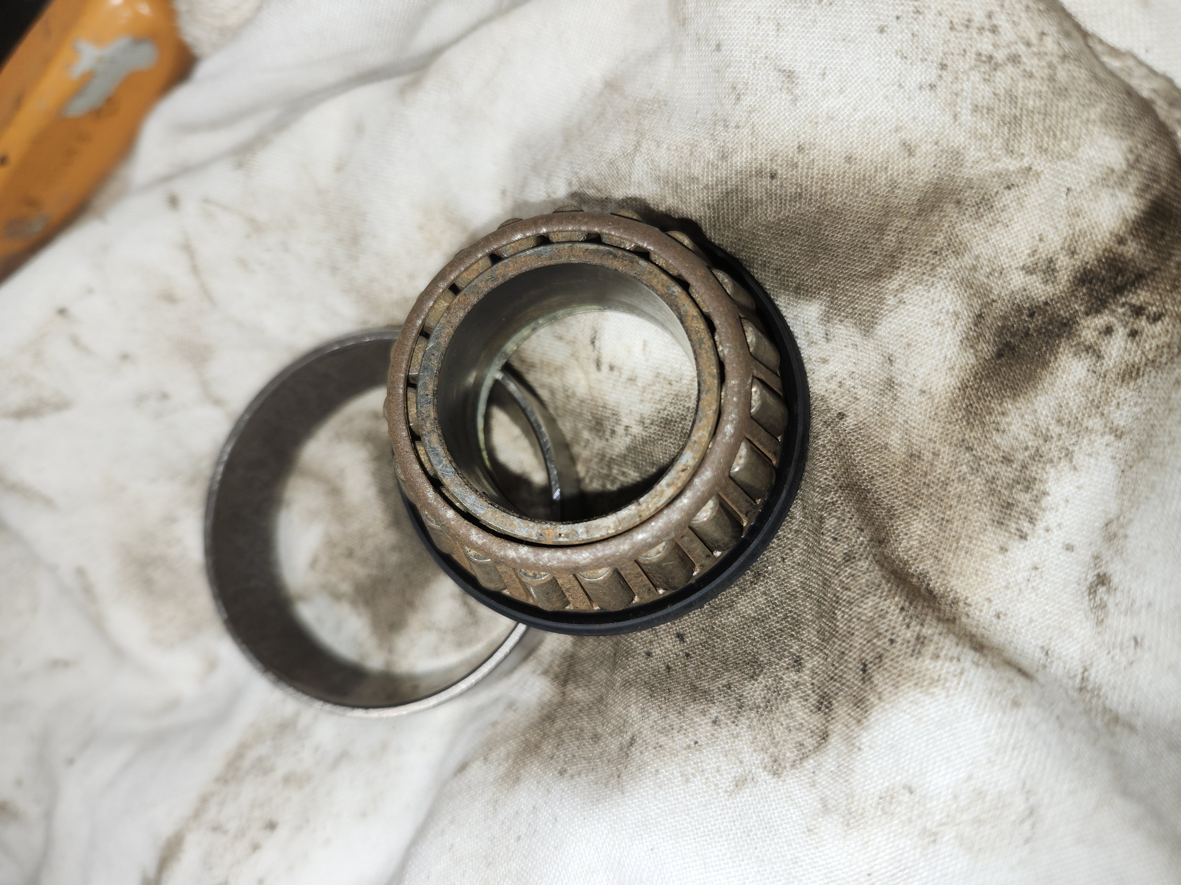

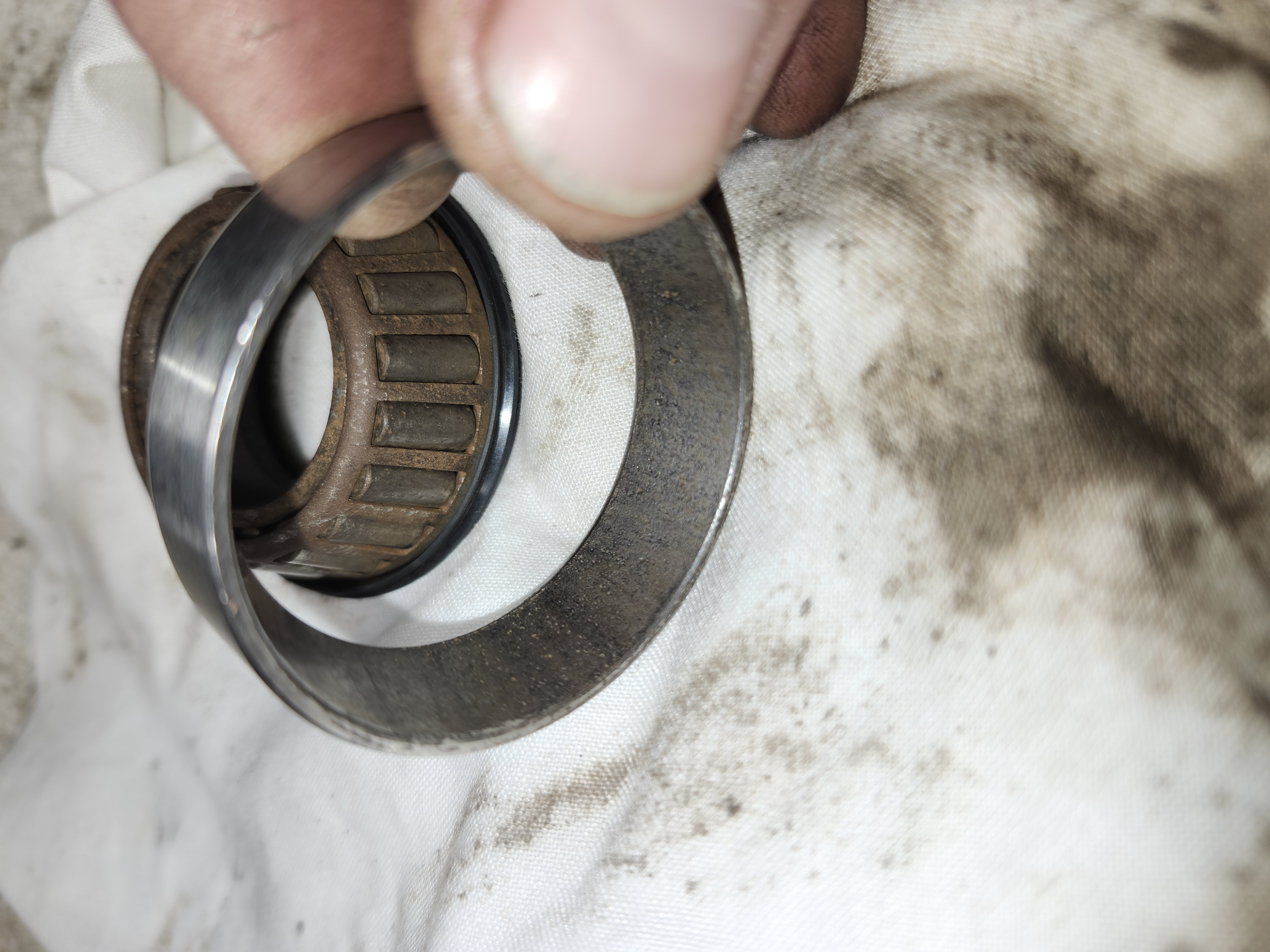

bon j'ai tout démonté et nettoyé et c'est pas beau du tout !!!
roulements montés par un garage moto il y a 2 ans et 4 mois exactement..... sérieusement?????
lundi je vais voir le type du garage pour discuter.
roulement du haut
roulement du bas
qui ne tourne pas sur lui même au passage...

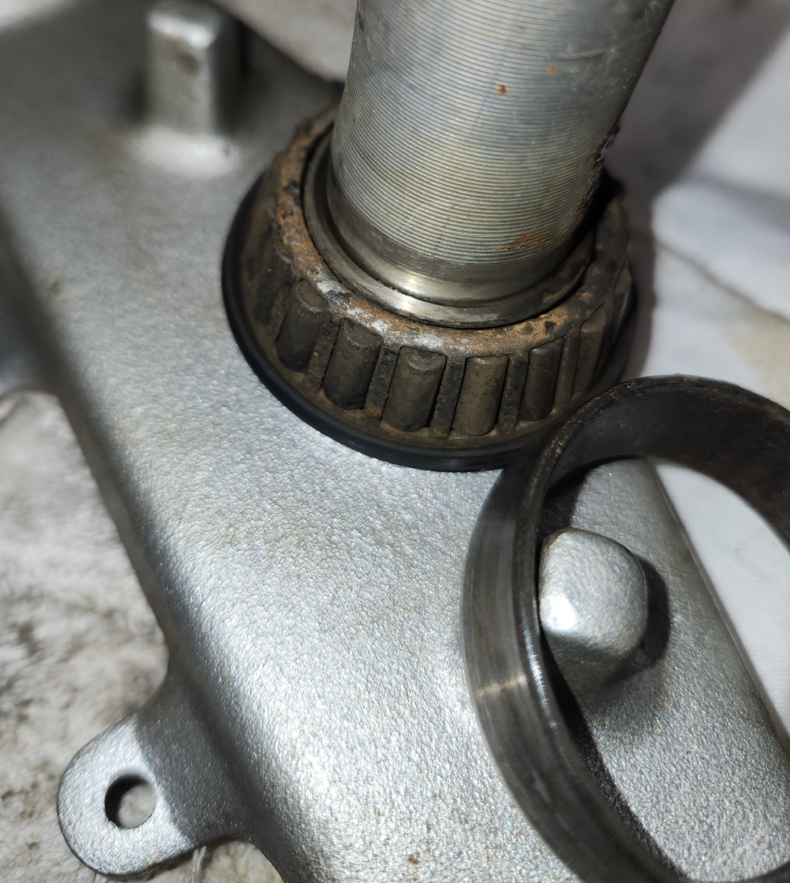

en zoomant c'est Verdun le truc ....

Les coniques, il ne faut pas les bloquer. Il doit y avoir un peu de jeu : la rondelle d'appui doit bouger quasi librement.
J'ai fait la même erreur 2 fois avant de comprendre.

les roulements d'origine sont coniques sur un PD06 de 94 ????
Messages : 5478
Re: à votre avis... roulement HS mais changés il y a 2 ans
sur Bike Parts le changement de roulement est à partir de 1996.
je pensais que c'était avant... 🤔
Bonjour!
Bike-parts dit oui:

Hooo purée je n'avais pas pensé à regarder là, t'es trop fort merci !!!!
Effectivement roulements d'origine. Le type ne les a pas changer . Lundi je vais au garage .

Oui ... mais NON
sur Bike Parts c'est la même photo du roulement avec la ref 91015-425-832 pour le modèle 87 alors que ce n'était pas du conique qui était monté !
sur Bike Parts cette ref est la mêmes de 87 à 95 et change en 96.
on peut bien sur monter du conique sur du 1987

C'est clair, ces roulements non pas 2 ans et 4 mois, sauf si tu stationnes la moto dans l'eau de mer :?
Ils ont été monté sans graisse, on ne voit même pas une bavure de graisse solidifiée par vieillissement.
