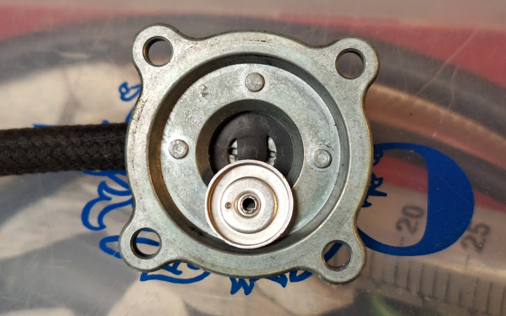

Je décide donc de mettre un coup de soufflette dans l'embout qui maintien le tuyau, je ressens une piqure dans le creux de la main et voila ce que j'obtiens :
Je nettoie les deux pièces et refait un test, toujours pareil. Je redémonte et observe attentivement la petite coupelle. Mais c'est quoi ce p....n de c.....d d'aspérité à coté de trou centrale :greuh , je regarde au jour : rien, un coup de soufflette et la je me rend compte que c'est un trou (la mise à l'air libre)
Remontage et essais et c'est bien ce MINUSCULE trou qui foutait la merde. J'ai pris soin de mettre la languette de la membrane perpendiculaire aux arrivée d'air du fond de cuve et la mise à l'air libre (coupelle en fer) dans l'axe des trous (photo n°1)
Donc voici le principe de fonctionnement : dès que le piston descend, il aspire l'air dans le couvercle du système de dépression et plaque la grosse membrane contre ce couvercle, entrainant la petite membrane qui lui est relié et libère de ce fait le passage de l'essence vers le filtre inférieur puis les carbus.
La petite membrane qui se trouve sous la coupelle en fer vient elle même obturer le trou centrale (de la coupelle) par différence de pression cette position est maintenue tant que le piston est en mouvement.
Quand l'aspiration n'est plus effectuée par le piston, la pression d'air est rétablie dans le tuyau, la mise à l'air libre, qui était bouchée dans mon cas, rétablie la pression dans le couvercle, le ressort se décompresse, pousse la grande membrane et par conséquence la petite membrane vient obturer le conduit d'essence.
J'espère que ce tuto vous sera utile et peut permettre de résoudre le problème des membranes déchirées et de la mise à l'air libre. Cependant je ne sais pas comment ce trou à pu s'obturer, mais à son age je peux lui pardonner.

Bon je l'ai fait sauter à l'air comprimé cette capsule :buch
Elle a résisté un peu, mais avec un petit tuyau bien étanche et la soufflette du compresseur, ça l'a fait :chier
Si vous faites la manip, mettez le tout dans un chiffon avant d'envoyer la pression afin de ne pas catapulter capsule et membrane aux 4 coins du garage.
@Phil807 a bien analysé le truc et c'est bien ce tout petit trou dans la capsule qui se bouche, empêchant le retour de la membrane à sa position repos quand on coupe le moteur. Et l'essence continue donc d'alimenter les carburateurs.
Comme il n'y a pas de trop plein sur les carbus de Transalp, si vous avez un défaut de pointeau ou de flotteur, l'essence finit sournoisement par remplir le cylindre du carbu en défaut :ahhhhh
Pour déboucher le petit trou de la capsule, j'ai mis celle-ci dans l'eau chaude puis avec un tout petit fil de cuivre (diamètre 0,3mm) en provenance d'une micro brosse (pour les buses d'imprimante 3D) j'ai pu déboucher le trou.
J'ai fait qq photos en complément et une ch'tite vidéo.
