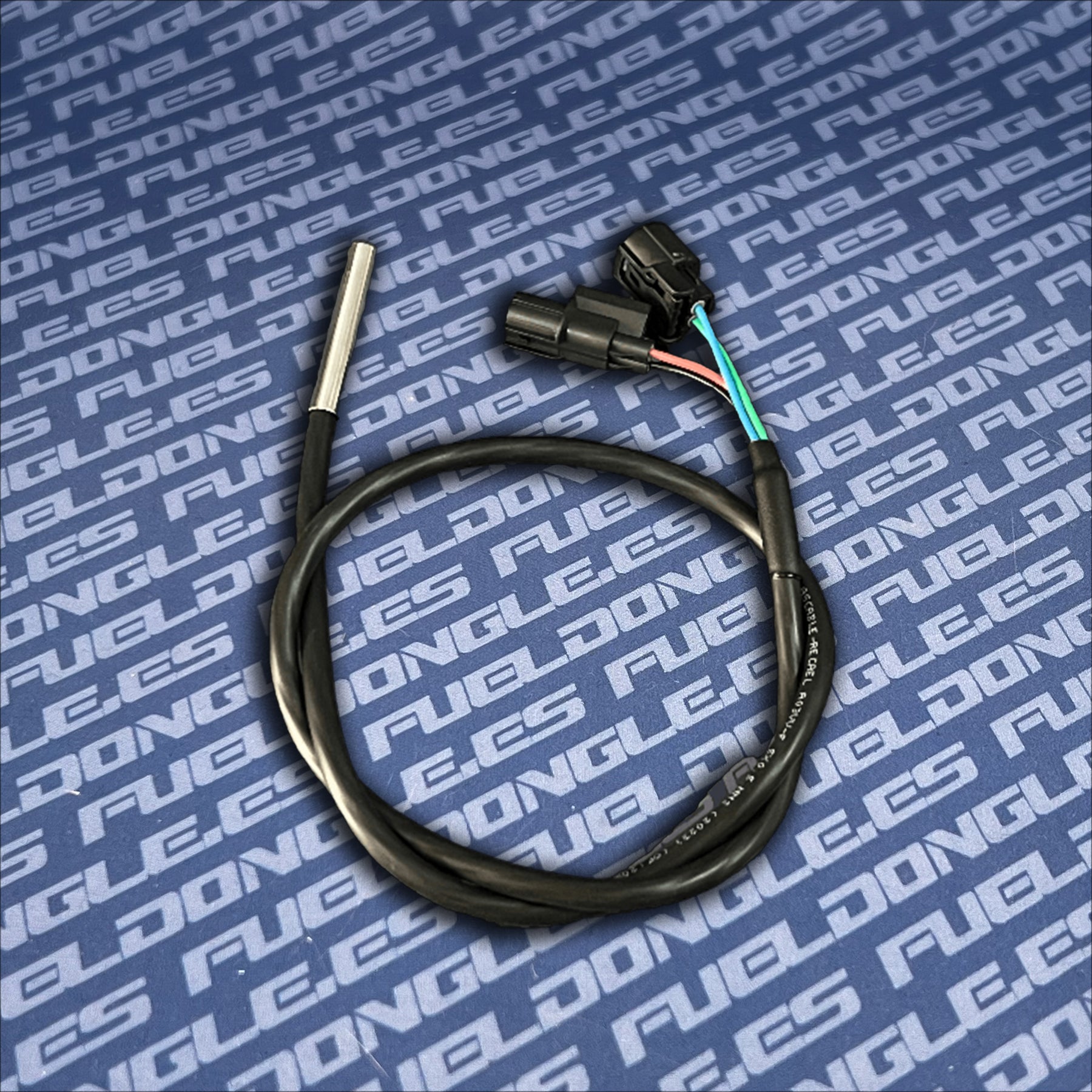

Bonjour, j'étais au tel avec un ami hier qui 'a parlé de ce produit "Fuel Dongle SG-04" qui pourrait être une de solutions aux problèmes d'à-coups et/ou surchauffes sur nos gamines.
A voir !
https://fueldongle.es/fr/products/fuel- ... 50~xk_2023
A voir !

Certains, comme @poulpito ont créé leur propre dongle.steph033 a écrit : ↑10 déc. 2024, 12:23Bonjour, j'étais au tel avec un ami hier qui 'a parlé de ce produit "Fuel Dongle SG-04" qui pourrait être une de solutions aux problèmes d'à-coups et/ou surchauffes sur nos gamines.
A voir !
C'est déjà plus raisonnable 60€ pour un petit circuit passif à base de résistances, que certains boitiers du commerce (voir ici le Booster plug à 160 € ! Qui lui ressemble comme deux gouttes d'eau https://www.boosterplug.com/shop/booste ... -446p.html ).
Si on considère les connecteurs et le câblage, la garantie, disons que c'est une solution à étudier sérieusement pour avoir un petit coup de boost, et la suppression des à coups. Merci pour le lien!
Petit plus, c'est complètement réversible, facile à installer/enlever, et compatible pour beaucoup de Honda depuis 2014, Africa et Transalp donc

bin les premiers retours ce sera moi
J'ai monté le dongle espagnol il y a peu et après quelques sorties je vous fais un débrief.
J'ai ressenti autant de différence que quand j'avais monté le PSB de 15. Et c'est pas peu dire.
Ca repart mieux à bas régime et c'est plus souple. Nettement.
Traverser un bled tranquillement sur un filet de gaz à 50 en 5eme ou à 60 en en 6eme est possible. Sans le moindre hoquet.
Ca permet d'oublier un peu la conduite au profit de l'environnement, ,ça revient plus à l'esprit trail originel.
Plus de niak également. C'est bien simple, je roule en mode "standard" et j'ai l'impression d'être passer en mode sport.
Et le plus étonnant c'est que pour mon usage habituel (départementales, nationales à 10 ou 20 km/h de plus que la limitations avec quelques envolées ) la conso n'a pas augmenté.
A croire que cette configuration est la plus adaptée car elle offre un meilleur rendement. Sur l'autoroute à vitesse stabilisée, nul doute que la conso va augmenter.
Bon j'arrête là mon panégyrique pour évoquer le point noir, et pas le moindre, qui m'a fait hésiter. Le site espagnol précise bien que c'est un accessoire pour un usage sur circuit et en cas de soucis l'assurance risque bien de se défausser.
Pour les ceux ce intéressés, voila comment j'ai procédé. J'ai pas pris de photos mais c'est trés, trés, simple.
Comme je l'ai déjà dit, je suis un piètre mécano et je rechignait à me lancer dans un gros démontage. Je me suis lancé de manière empirique, pour voir, comme un gros bourrin, certains penseront comme un bel irresponsable.
Aller, je vous raconte : J'ai soulevé la selle et j'ai avisé des connecteurs, identiques à ceux du dongle, juste derrière le réservoir, à un endroit qui paraitrait a peu près logique pour informer l'injection sur la quantité de coco à lui fournir.
2 petites vis à démonter pour se faciliter la tache, puis connexion du dongle et basta. Apriori, il est importantr de positionner le capteur métallique dans un endroit aéré. Moi, je l'ai mis sur le coté gauche de la selle sous le carénage.
J'avoue que j'ai ressenti un léger stress au moment d'appuyer sur start.
Il est bien évident que je décline toute responsabilité pour ceux qui m'imiteront. Autant légale que mécanique.

Bonjour mariano,
Je crois bien que tu n'as pas correctement branché le dongle !!!
Regarde, voici où sont situés cette valve (électrovanne) et la sonde I.A.T sur laquelle tu aurais dû te brancher :
En rouge : Re-circulation gaz
En bleu : Sonde IAT
En vert : partie recouverte par le réservoir
Si j'ai bien compris tu as branché le dongle là - j'ai vérifié et en effet les prise sont identiques à celles de la sonde de température d'air :
La question qui se pose alors : comment se fait-il que tu as trouvé des différences de comportement moteur ?
Le fait de brancher le dongle comme tu l'as fait ne détériore rien sur la moto (pour le dongle, je sais pas trop mais il ne doit pas aimer être traversé par un courant qui peut-être dépasse ses capacités) mais ce qui est certain c'est que la valve de recirculation n'est plus fonctionnelle.
Si je peux me permettre un conseil, débranche le dongle et teste le pour s'assurer qu'il est toujours en vie.

Sous réserve de n'avoir compris de travers, tu à en fait branché le dongle d'enrichissement sur le solénoïde de la valve de re-circulation des gaz d’évaporation.mariano a écrit : ↑21 mars 2025, 10:59

Dommage que tu n'ais pas donné l'information avant...
Depuis, j'ai pas mal roulé avec sans problèmes, mais comme c'est très simple a retirer, je ferait un essai sans, pour voir si mon ressenti est une vue de l'esprit.
Tu en a monté un comme tu le préconises ? Quels en sont les effets ?
Si d'autres on fait le montage,qu'en pensez vous ?

Non je n'ai pas encore roulé avec, justement parce qu'il faut démonter du plastique et le réservoir pour y accéder (et c'est là que j'ai compris que tu n'avait pas pu brancher au bon endroit sans faire ce démontage).
Cette valve sert à fermer temporairement le circuit des vapeurs d'essence (système pour limiter la pollution).
Cette électrovanne est normalement ouverte la plupart du temps lors du fonctionnement de la moto et elle se ferme de temps en temps à la demande de l'ECU (faut pas m'en demander trop car je ne connais pas parfaitement le fonctionnement de l'ensemble).
Quelques explications là : https://autosphere.ca/fr/mecanique/2017 ... emissions/
Le truc très embêtant, c'est que pour s'ouvrir elle doit être alimentée par le 12V et comme la valeur mesurée de bon bobinage est de 30 à 34 Ohms seulement (valeur donnée par le manuel technique), le fait d'avoir le dongle brancher en série (résistance beaucoup plus élevée) l'empêche de s'ouvrir.

Merci de ta réponse.
Je viens de te lire sur le sujet du calibrage du ride by wire et je me souviens que j'ai fait la manip le même jour où j'ai mis mon d'ongle sans trop y croire. C'est peut être ça , en fait, qui a amélioré les choses.
Sur you tube, il faut taper : calibrage accélérateur hornet 750
Je l'avais déjà fait avant sans effet notable.
Ça devient compliqué Honda quand même....

Ah ok - pour moi (sur Hornet) ça a été une véritable délivrance, ce calibrage.

Suis je le seul a ne pas voir les photos d'illustration ?Philartis a écrit : ↑30 mars 2025, 16:49Bonjour mariano,
En bleu : Sonde IAT
Si je peux me permettre un conseil, débranche le dongle et teste le pour s'assurer qu'il est toujours en vie.![]()

Oui.
Il faut débrancher la prise de la sonde - on se retrouve alors avec 2 prises (une prise mâle qui est celle de la sonde et une prise femelle qu'on vient de débrancher).
On branche la prise femelle du dongle sur la sonde et la prise mâle du dongle sur la prise femelle du faisceau de la moto.
Le compte y est.
Le compte y est.

Tu sais que la sensibilité du shifter est réglable en monté et en descente sur 3 niveaux chacun, hein ?
Pour l'état du dongle, je suis malheureusement très pessimiste..
Il contient entre autre une CTN qui, lorsqu'elle est branchée sur la sonde IAT comme il se doit, est en série avec la CTN de la moto.
Là tu l'avais branché par erreur sur la prise d'une électrovanne, elle s'est retrouvée en série avec la bobine de cette EV et alimenté en 12V.
Comme la valeur ohmique de la CTN du dongle est beaucoup plus élevée que celle de la bobine, la CTN s'est retrouvée avec une tension de 12V à ses bornes durant de longues périodes.
Ceci provoque un échauffement de la CTN.
Le truc, c'est que la valeur d'une CTN (CTN = Coef négatif de température) diminue quand sa température augmente, ce qui au final provoque un emballement thermique et peut aller jusqu'à sa destruction pure et simple.
Même si elle a résisté, ses caractéristiques pourraient avoir été altérées.

Ce que tu pourrais faire, bien qu'on ne connaisse pas la valeur choisie par ce fabricant, c'est tester ce dongle à l’Ohmmètre pour au moins estimer si c'est à peu près dans les clous.
Il faut connaitre assez précisément la température de la sonde au moment de la mesure, sinon ça voudra pas dire grand-chose.
