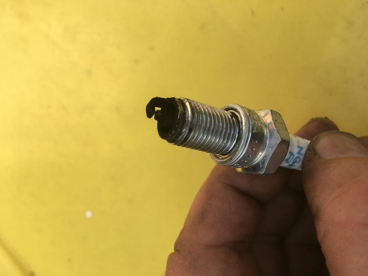

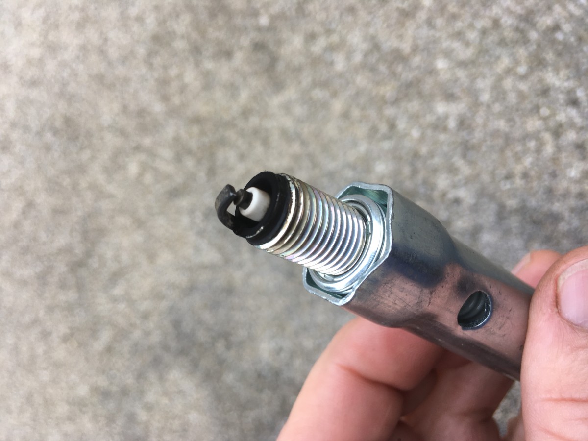

Salut à tous, j'ai fait ma grande révision annuelle que je fais tous les ans:
Vidange, filtre à huile, filtre à air, bougies, et là petite surprise. Alors que les deux bougies
du cylindre arrière étaient presque semblablement parfaites, café au lait clair, celle du cylindre
avant est sortie toute noire, je n'ai pas eu le temps de voir l'autre bougie je ne savais pas
qu'il fallait démonter le radiateur... je regarderai déjà la même bougie avant de démonter plus de
pièces .. A votre avis ? Une idée, j'ai pensé à une prise d'air ..?
La moto tourne bien ne fume pas ... Peut-être une conso essence un peu élevée ...
c'est une 650 T@ de 2002 avec 100.000 km
Quand je dis noire, c'est noire !! :shock:
Modifié en dernier par Fifi21 le 29 sept. 2024, 17:23, modifié 3 fois.

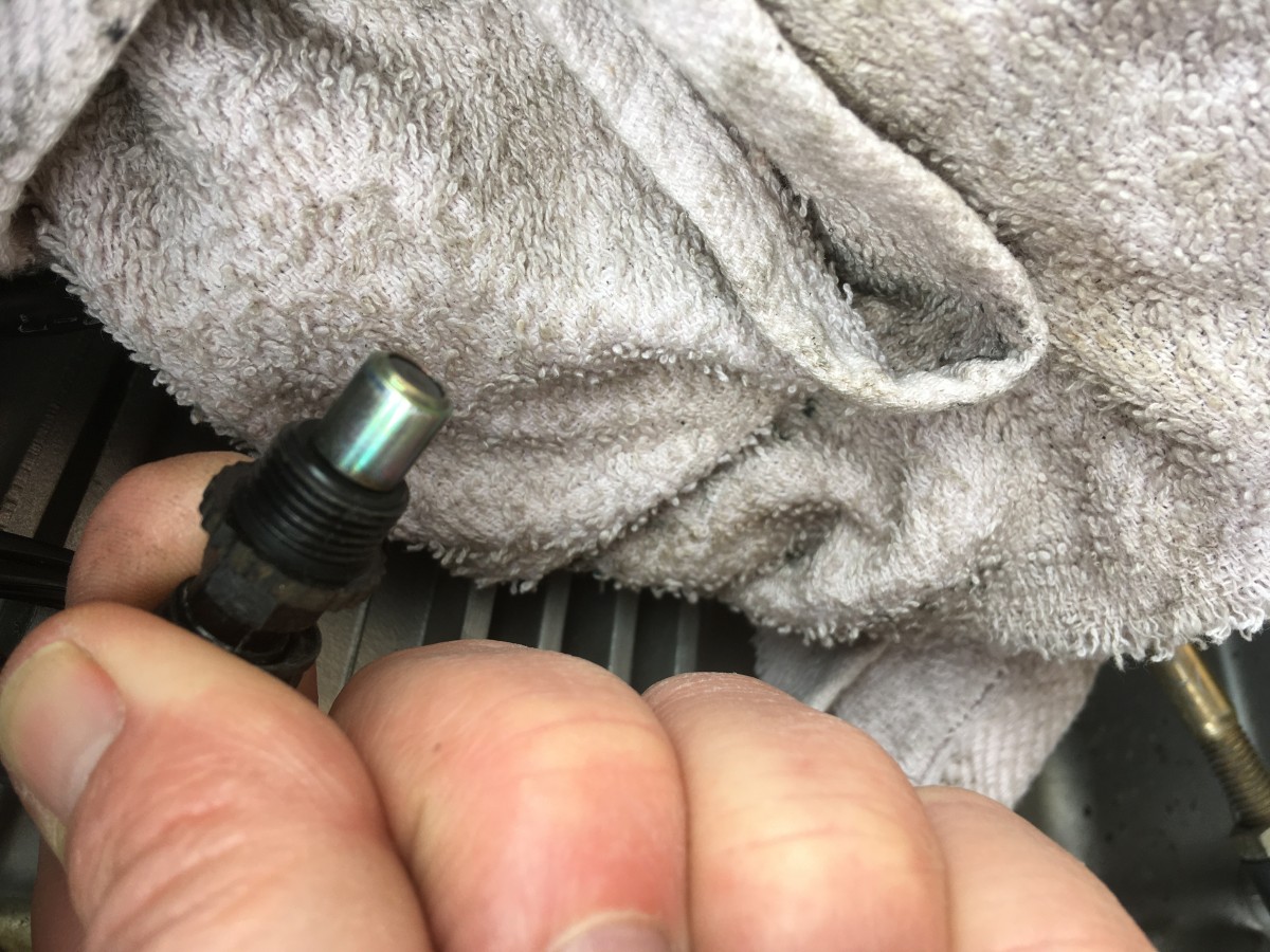

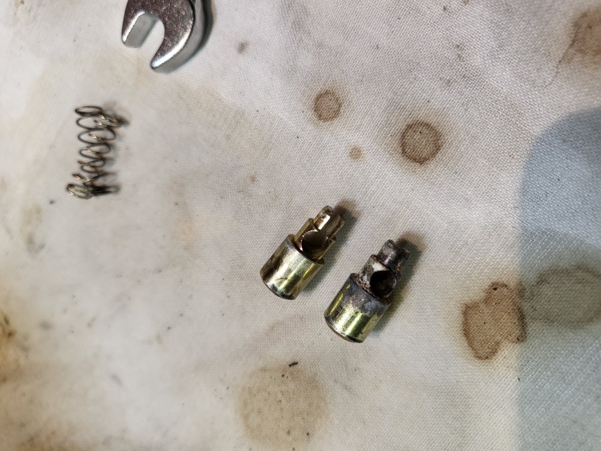

hello regarde au plus simple, j'ai eu le même problème et c'était le coulisseau starter grippé... :mrgreen: :mrgreen: \o/ \o/
Denis-71
Messages : 631
Re: Bougie noire sur un seul cylindre ... pas sur l'autre !
Message par Denis-71 »
un des deux ne coulissait pas , et j'ai même eu un mal fou à le faire sortir tellement il était oxydé.

Actionner ça sert à rien il faut démonter.

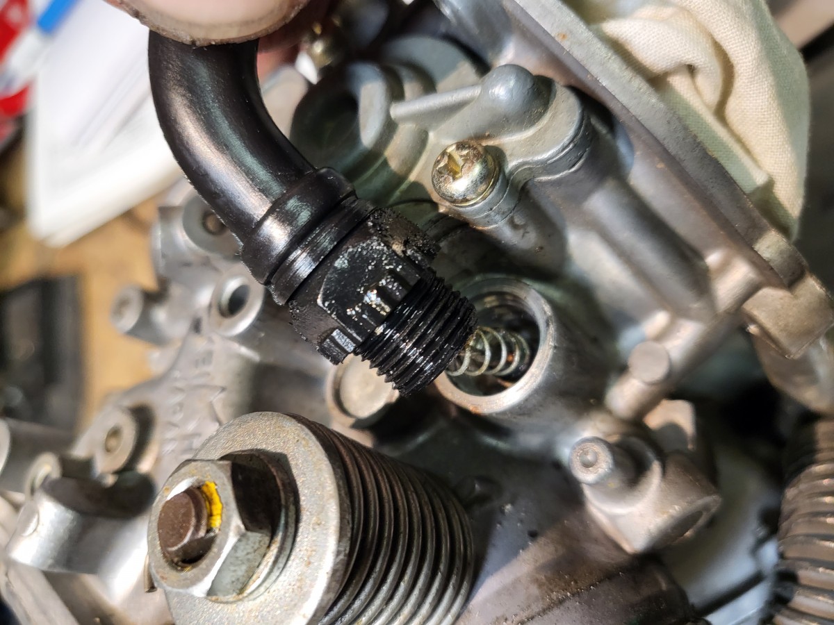

je démonte le boisseau aujourd'hui Je vais voir ... pinaise que c'est pas accessible !!! :shock:

Le boisseau de starter n'est pas grippé, bien propre donc, je remonte le tout
et en route, je chercherai autre chose pour expliquer le pet pet de la décélération...
Sinon, la bougie n'est plus noire... je sais pas trop pourquoi... :?:
Du coup ce n'est plus la même panne ...Vraiment Résolu !
Denis-71
Messages : 631
Re: Bougie noire sur un seul cylindre ... pas sur l'autre ! (résolu)
il y a deux boisseaux...
tu as démonté les deux?
si tu as des claquements à la décélération regarde les membranes , les petites sur le côté des carbus. facile à démonter c'est accessible .
