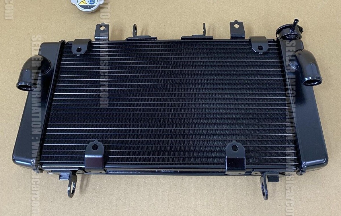

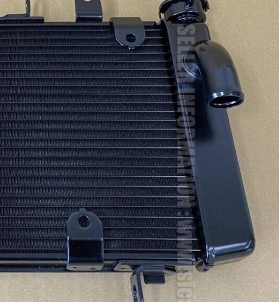

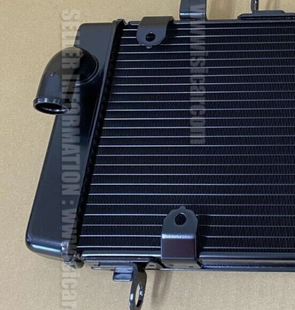

Sur ce radiateur neuf, je vois que les cotés semblent démontables comme s'ils étaient juste enfilé sur la partie à ailettes.
Comment se fait l'étanchéité dans ces conditions ?
Parce que si c’est réellement démontable, ça doit être nettement plus facile de trouver juste le coté recherché, en provenance d'un radiateur accidenté et invendable.
Rappel : Transalp et Hornet, c'est le même.

Je crois que j'ai été berné par la perspective de l'image et son marquage en surimpression

Malheureusement je suis un peu pressé.. et oui j'ai vérifier cette partie n'est pas du tout amovible. Merci en tout cas
