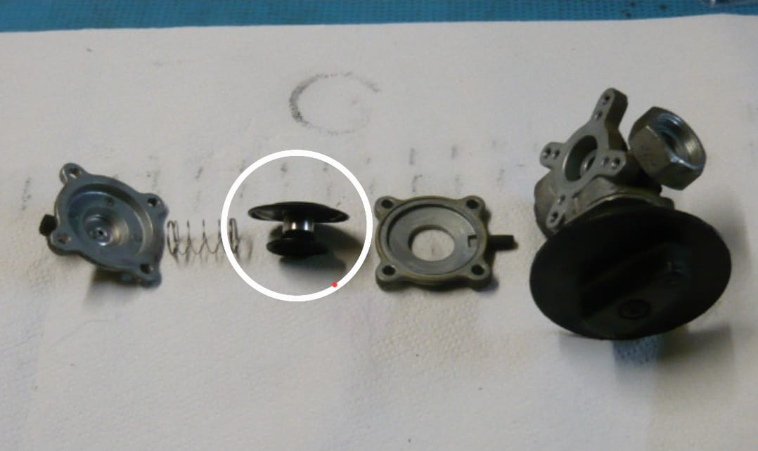

Voici une photo du robinet que j'ai récupéré sur Atoc.
La membrane que je veux changer est entourée en blanc.
WhatsApp Image 2025-08-02 à 21.31.50_6ba61075.jpg (42.98 Kio) Vu 3855 fois

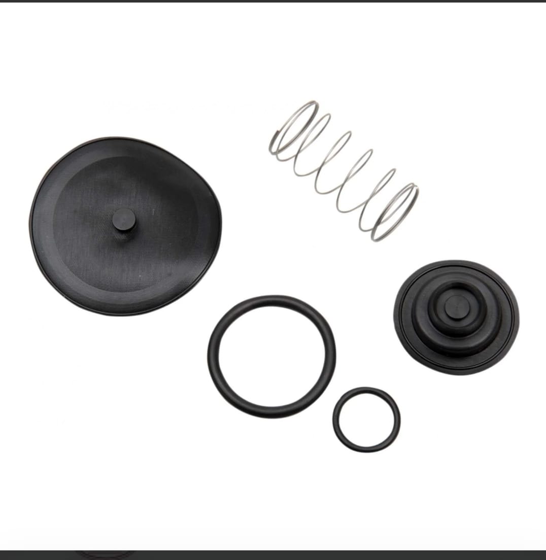

Lorsque j'ai démonté le mien j'avais l'impression que les membranes ne faisaient qu'une mais sur internet, E-Bay, leboncoin etc. je n'ai trouvé que des membranes séparées :
WhatsApp Image 2025-08-02 à 21.31.50_5f42d064.jpg (41.06 Kio) Vu 3855 fois
J'ai commandé celui-ci, je verrai si ça fonctionne.
Je pense que la petite pièce cylindrique au milieu ne sert que de fixation, que les deux membranes sont fixées de part et d'autre.
Je verrai bien.
Sur internet je trouve des membranes pour les 600 mais pas pour les 650. Après quand je regarde cette partie du robinet, ça ressemble furieusement au robinet de la 650.
Je vous dirai si ça fonctionne.

Re: Remontage robinet d'essence
Ce que tu as entouré, c'est la membrane du système de robinet à dépression. Je n'ai jamais vu d'essence couler de là.
L'essence peut fuir par l'axe du robinet principal, par la cuve du tamis dessous, ou par le filetage entre le corps du robinet et le réservoir.
C'est bien un problème de fuite d'essence que tu as ?
