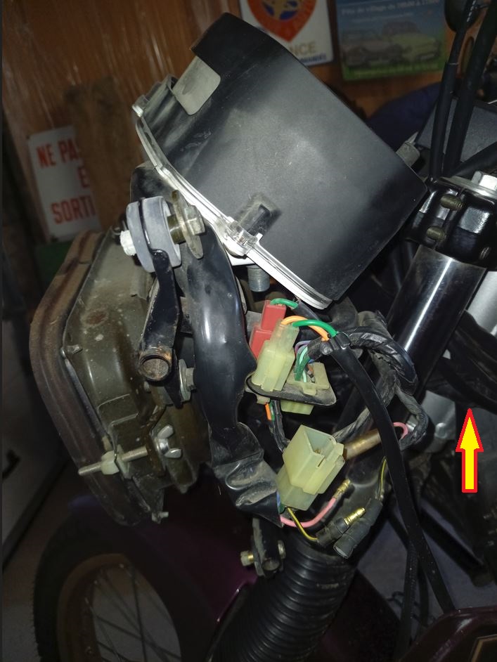

Salut Antopine,
Pas beaucoup de photos, mais en voici 2 pour la partie supérieure du cheminement :wink:
Cable coté Gauche du cadre.JPG (137.35 Kio) Vu 4739 fois

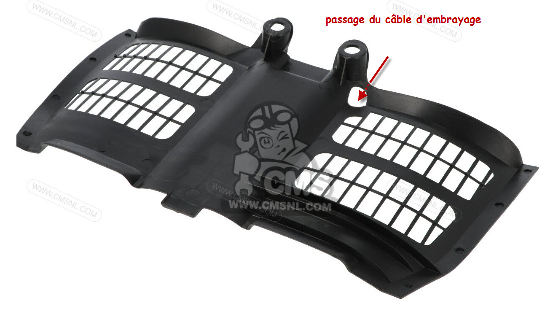

Merci Dgero, ça m'aide bien pour la partie haute mais c'est justement pour la transition du côté gauche au côté droit que j'ai du mal à comprendre.
Il y a une découpe dans la "grille de radiateurs" en plastique, le câble est il censé passer dedans?
Oui, dans la grille en plastique.

Top, merci Marco.
J'étais bien passé dans le trou de la grille lors de mon premier montage mais j'étais parti directement côté droit de la motoau lieu de passer le long du cadre.
Je tente ça ce soir, merci à tous les deux.
Re: Refection moteur Transalp 600 de 88 gourmande en huile - 70000kms
Je savais que j'avais fait un montage photo qqpart ...
