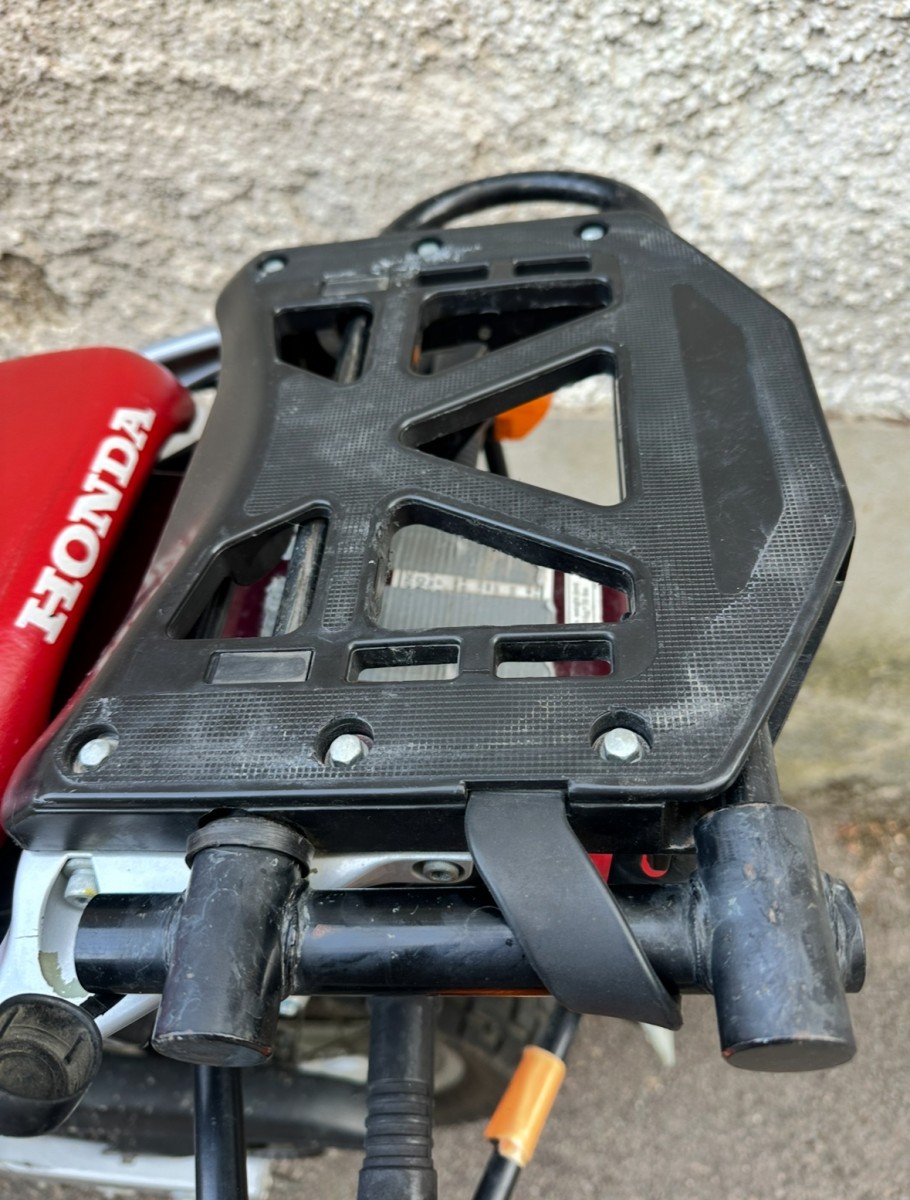

Pour rappel, la T@600 a un support antivol bien pensé :
. 27 ans et même la sangle caoutchouc n’a pas séché
. Placé au-dessus du porte bagage, il sert de platine au top case.
Pq Honda n’a pas gardé cette idée ?

Merci mon bon Motuka !, j'ai couru voir si ma T@ 650 en était également pourvu... Hélas non
Quel dommage !
Quel dommage !

Re: Support antivol maison pour Transalp
Bonsoir . J'AI ... Je me demandai à quoi servait ce petit morceaux de sangle ... On va dire que j'ai l' excuse de l' âge . Prochaine sortie , l'antivol va rejoindre sa place dédiée . Merci
