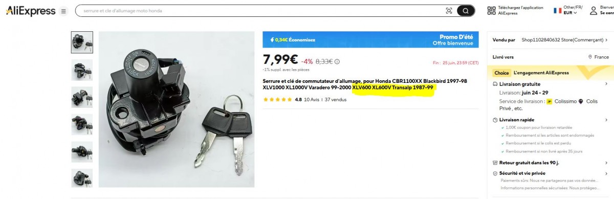

Re: Contacteur a clé / barrilet coincé... urgent
J'ai pas essayé mais nos amis Chinois annoncent que c'est compatible.

Par contre ça veut dire clé contact différente du coup?
Pas moyen de garder l'originale? J'imagine que ça ne se répare pas ces trucs là?
Et avec le numéro de clé original honda peut pas m'en refaire une, ou un barillet?

Message par jim jones »
La cosse c'est la 3 broche ou la 6 broches. Je viens de faire 50 km pour choper celui de la cbr mais c'est pas la même cosse.
J'ai une cosse rouge 3 broches et une blanche 5 broches. La cbr 6 broches mais pas la même forme...
Je n'y comprends rien
Messages : 5708
jim jones a écrit : ↑
23 juin 2025, 16:56
Y a différents modèles suivant les années mais tu peux aussi sortir les broches de la cosse et mettre dans celle qui va bien, si bien entendu y a le même nombre de files
