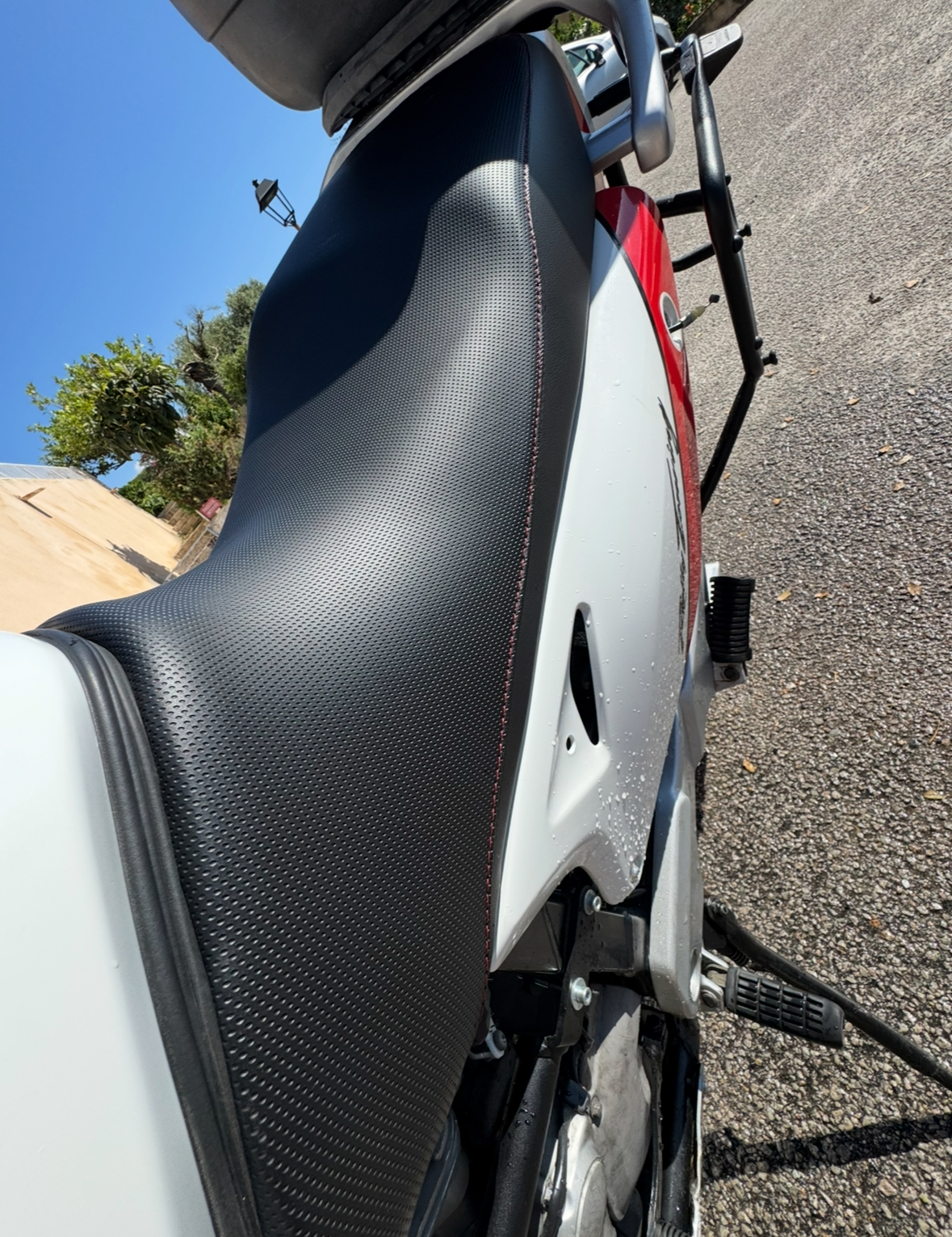

On continue quelques petites modifications nouvelles housse de sel et passage en 14 ans pour le pigon d’attaque
J’avais parlé de la maniabilité, elle était moins maniable depuis les modifs. Je pense que ça venait des pneus neufs à tétine car j’ai retrouvé après quelques centaines de kilomètres, la maniabilité d’avant voire mieux.😜
