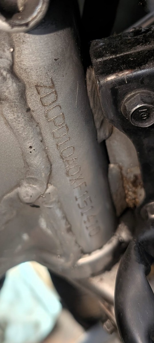

Je me suis présenté au contrôle technique de Bruxelles Belgique.
L'examinateur à décrété que mon numéro de châssis n'était pas complet et qu'il manquant la frappe de l'écusson Honda devant le numéro et me demande un certificat de refrappe de mon numéro.
je ne peux produire ce document car le numéro n'a pas été refrappé (honda refusant de ma fournir ce document car mon numéro n'a pas été refrappé).
Voici une photo du numéro d'origine qui est le même que sur son certificat de conformité.
Pourriez vous m'aider et/ou m'envoyer un photo de votre numéro afin de montrer que les frappes de numéro sur une Transalp pd10 5o -ème anniversaire est bien sans écusson.

Jamais vu un écusson Honda sur le chassis !!!
Change de contrôleur...

Ca devient vraiment du grand n'importe quoi ce contrôle !
Voici la mienne, si ça peut t'aider ...

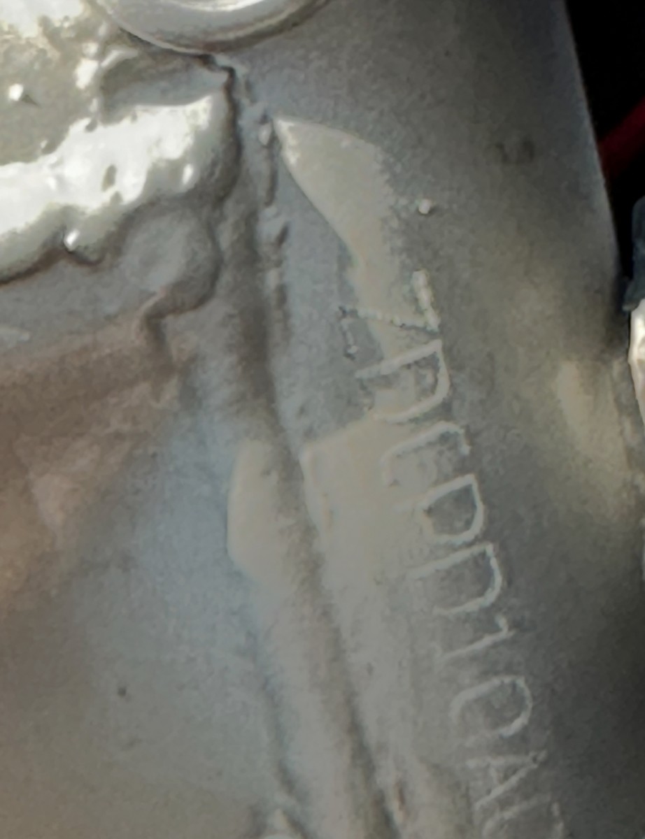

Attention quand même avec les photos et N°de cadre, on est pas qu'entre potes ici.....
Sinon je confirme que sur ma PD10 50ème anniversaire, il n'y a aucun sigle ou écusson HONDA dans l'alignement de la frappe N°Chassis

Je confirme de mon côté,il n'y a pas de sigle ou écusson HONDA en début et fin du numéro (Numéro flouté exprès)

Tu as raison, @dgero
C’est pour cela que je n’ai posté que le début du N
