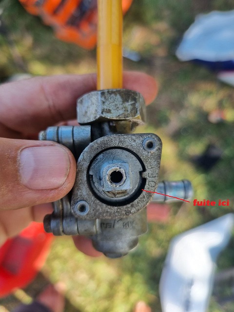

Lors du démontage du réservoir j'ai aussi trouvée une fuite au robinet d'essence' uniquement si je force un peu de travers sur sur celui.
Il fuit d'ici :
Faut il que je change le robinet ? J'en trouve uniquement des adaptables avec un vilain levier en métal, là ou le miens actuel est rond vissé et en plastiqué.

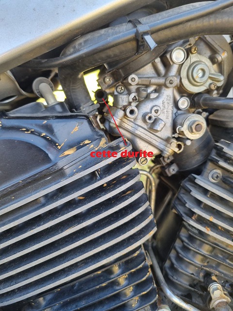

Autre chose je suis assez novice en mécanique et au moment du remontage je me trouve avec un durite dont je ne sais pas quoi faire, je ne vois pas ou la brancher, doit-je la laisser comme ça ? Je ne me souvient pas l'avoir débrancher.

Pour la fuite par l'axe du robinet d'essence, c'est ici : Autopsie Robinet essence Transalp
Mais on n'a jamais le fin mot sur le remplacement du joint X-ring, @Titi tu l'as remonté ce robinet ?

Pour la petite durite qui n'est pas rebranchée, je dirais que c'est celle de mise à l'air des carbus, mais pas sûr, va falloir démonter le réservoir pour vérifier.
ok merci je vais aller checker ça car c'est un peu dangereux de rouler comme ça tout de même :shock:
j'ai démonter le reservoir et il y a un T d'un coté branché au réservoir, en bas au carbu il me semble et de l'autre c'est celle que j'ai mis en photo. Du coup ce doit être la mise à l'air comme tu dis ce qui me fait me questionner c'est la présence du petit cerclage en métal autour.

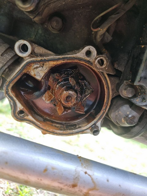

Si t'as pas encore démonté ta pompe à eau, tu ouvres (moteur froid) ton bouchon de radiateur, puis tu démarres ta bécane et donnes du gaz et si ton niveau dans le radiateur descend, c'est que ta pompe à eau fait son office. (En revenant au ralenti c'est normal que le niveau remonte puis deborde même)
Je pense aussi que ce n'est qu'un mauvais entretien et de la boue plutôt qu'un joint de culasse

MOTO REPAREE !!!!
Je pense que c'était la pompe à eau, quand je l'ai démonté une hélice se baladait dedans et 3 autres étaient tordues.
Du coup j'ai repurgé foutu le jet d'eau direct dans le radiateur pour chasser toute la merde, redressé les hélices, testé le calorstat (il s'ouvre correctement) et ça marche.
A l’arrêt au bout de 35mn la température dépasse la moité de la jauge, le ventilo s'actionne et la température redescend.
En roulant (fort !) jamais la température n'a dépassé la jonction de la jauge entre froid et chaud, idem en roulant doucement.
J'ai commandé une nouvelle pompe à eau et je pense que je ferait un gros nettoyage au vinaigre au moment de l'installer.
