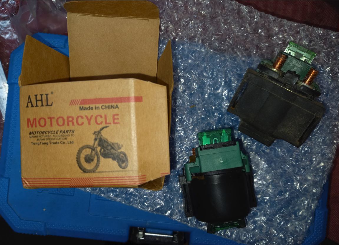

Si tu shunt le contact puissance et que çà démarre, la partie commande du relais peut être en cause mais avec une quasi certitude que le contact puissance est fatigué, ce qui expliquerait la chute de tension observée.
Sur le relais, il y a la partie sournoise ou l'on ne vas jamais mettre sa truffe.
Si ton relais ressemble à çà, tu démontes la partie commande pour aller voir ce qui se passe en dessous.
Et sinon, tu peux trouver un relais neuf pour une pincée de Riz Chez nos amis les Chinois.

Merci à tous pour vos réponses, j’ai commandé la RTA, ça devrait aider aussi et vais essayer un autre câble relais/démarreur, celui en place est très rouillé au niveau de la connexion sur le démarreur..une piste après l’autre, elle va bien finir par tourner…
@titi : j’ai quelques bases en électricité mais pas de vraie connaissance qui permettraient de « chasser » la résistance avec une démarche efficace
Sais tu comment tester le relais ? Le 2 eme essayé = pas mieux ..mais il sortait de ma caisse de pièces conservées au cas où …..
Bonne journée
