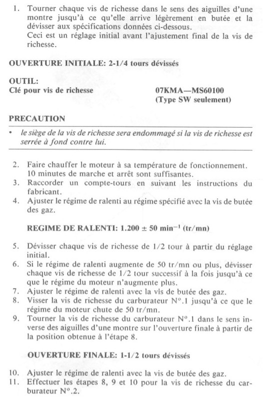

Tu ne précises pas comment tu procèdes un carbu après l'autre je suppose.
Ta méthode me rappelle ce que j'ai lu dans le manuel d'atelier 88 :
Je n'ai rien compris même en relisant, même avec la version anglaise.
