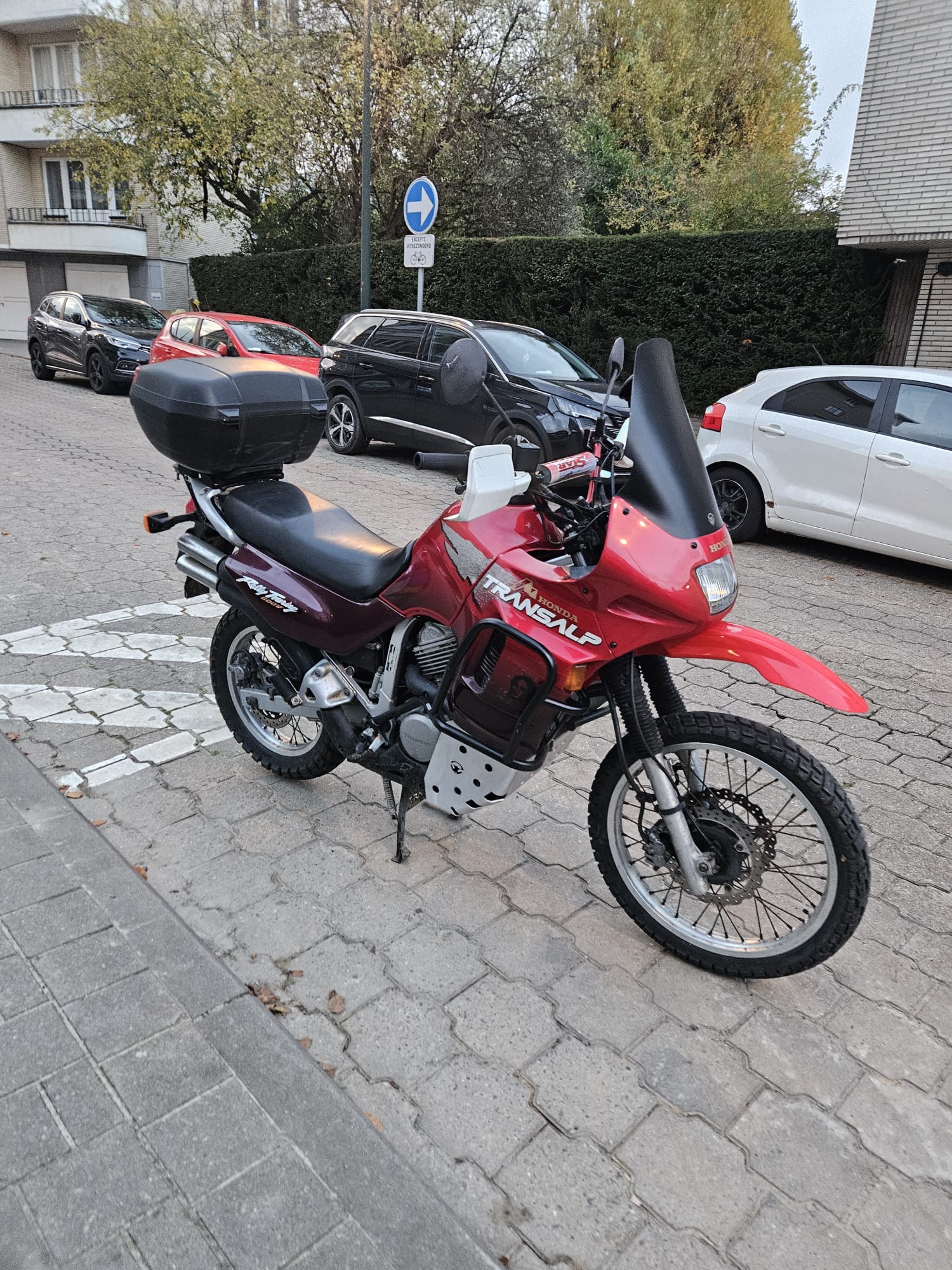

Bonjour à tous !
Je me présente, Arthur de Bruxelles, 32 ans et fraîchement papa, sur le côté je suis parapentiste et je suis l'heureux propriétaire d'une Transalp 600 de 1997
J'ai vendu ma XL600 pdr03 de 84 pour me la payer !
Je suis en train de tout refaire sur la T@ 1997, plus que les pneus et les clignotant de derrière, avant de la passer au Contrôle technique.
J'ai déjà:
- fait la vidange et filtres
- installé une béquille centrale,
- changé le kit pignon/chaine
- installé nouveau disques et plaquettes
- installé des crashbars heed
- j'ai cassé un clignotant du coup je les change tout à l'heure
- et j'attends mes nouvelles chambres à air et roulements pour changer les pneus (MOTOZ gps)
Si il y en a qui sont du côté de Bruxelles faites signe !
Ride safe
J'hésite a acheter un support de valises Givi et les malles de chez motea.
J'ai aussi un petit projet sur le côté mais je vous en parlerai bientôt !
