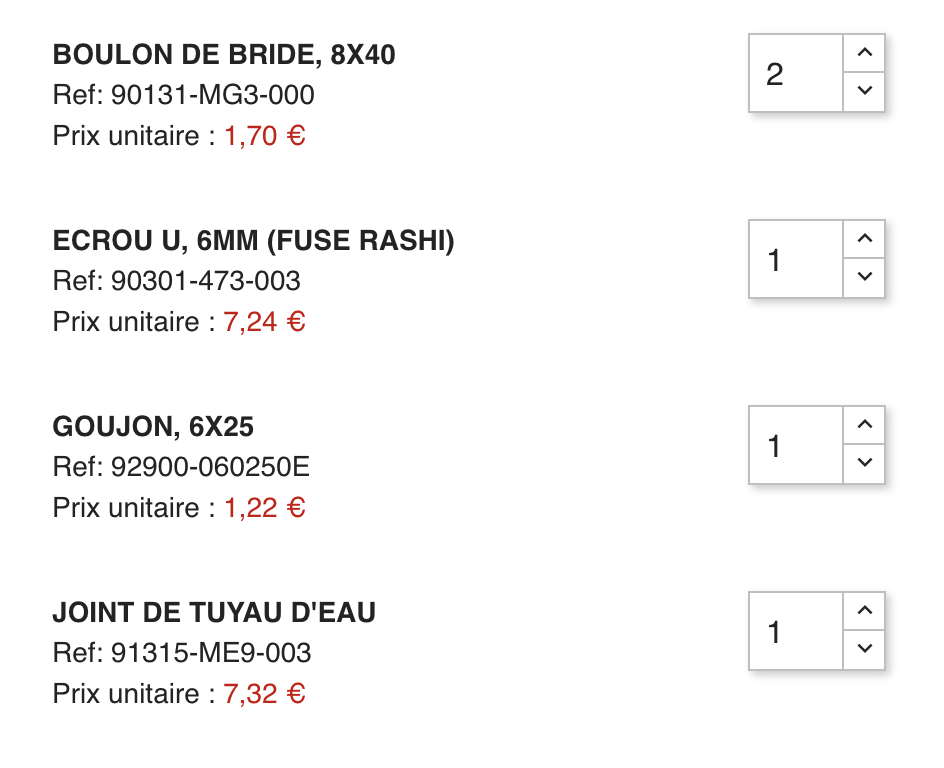

Du coup voilà ma commande pour l'instant pour les opérations suivantes (wemoto et piece-honda-moto) :
- Disque + plaquettes + durite aviation (d'ailleurs, il faut que j'appelle, j'ai pas pu choisir la longueur et les angles des banjos de la durite, quelqu'un a déjà commandé ça sur wemoto ?)
- Changement du joint de cache culbu arrière qui suinte (j'ai pris le joint de tuyau d'eau pour le remplacer aussi, j'ai vu que c'était préconisé)
- La visserie dont on a parlé (2x platine d'étrier, je change les deux tant qu'à faire, et le goujon + écrou de la plaque de maintien d'axe)
Capture d’écran 2026-03-07 à 09.35.24.png (93.91 Kio) Vu 4658 fois
Ca vous paraît ok, je valide ?

@dgero Pour les vis du disque, ah je ne savais pas ! Je verrai au montage du neuf, si ça force trop c'est que c'est pas bon ou ça se voit juste visuellement ?
Pour le joint de cache culbuteur, oui c'est ce que j'ai lu, j'achèterai la colle adaptée alors.
Je me permets de reposer ma dernière question, après je vous laisse tranquille (avant la prochaine opération évidemment, mais j'aimerais rouler un peu avant :lol: ).
Concernant la vérification des tendeurs des chaînes de distribution, j'ai lu qu'on pouvait le check sans avoir à démonter les cache culbu, il y a un témoin quelque part, une méthode particulière ? Je n'arrive pas à trouver un tuto là dessus.
