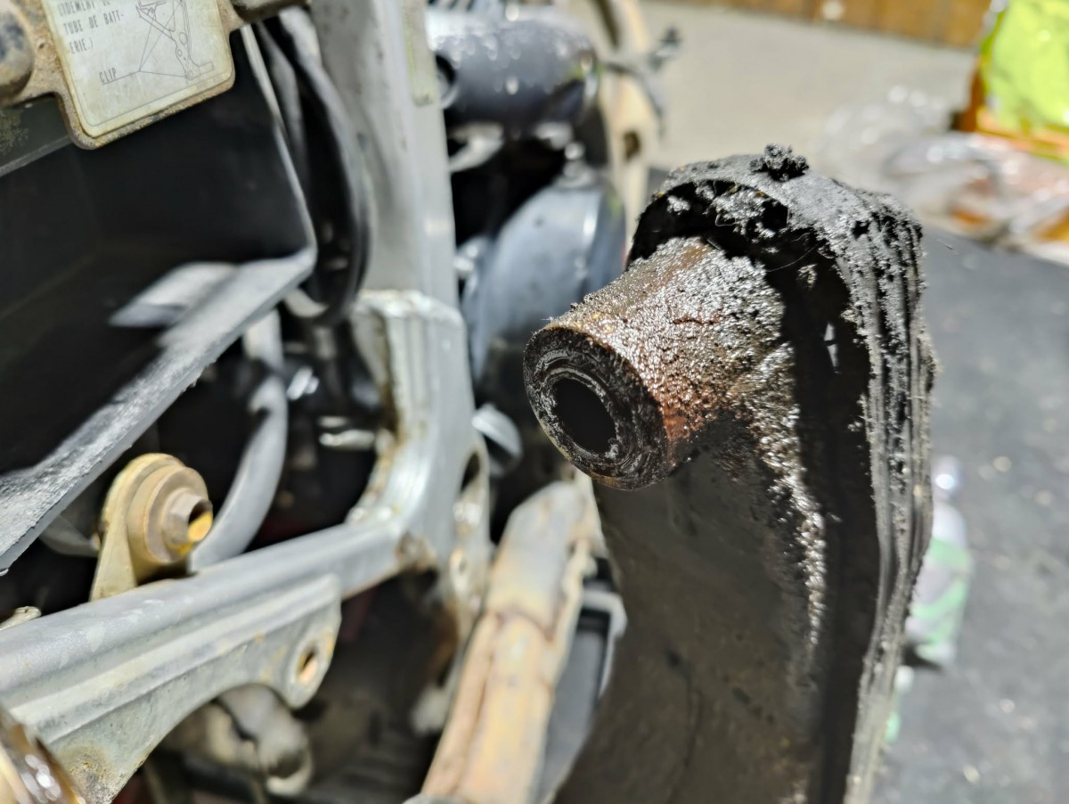

Donc le projet c'est de faire peindre en epoxy le cadre,le bras oscillant,les reposes pied pilote et passager et une belle révision du moteur qui un honorable kilométrage d'environ 140000km.
Le premier challenge sera de chasser l'axe du bras oscillant qui est bien grippé :hehe
Le bras oscillant en question était effectivement bien grippé,il a fallu bombarder de dégrippant et ensuite j'ai dû me servir d'un marteau piqueur muni d'une pointe que j'ai placé sur le bout de l'axe en faisant tourner à l'aide de la clé à choc et frapper avec le piqueur on arrête et on recommence jusqu'au moment où ça bouge enfin :-D

Voilà le bras et son axe après la bagarre :zen

Tu l'as eu comment, au burineur ?

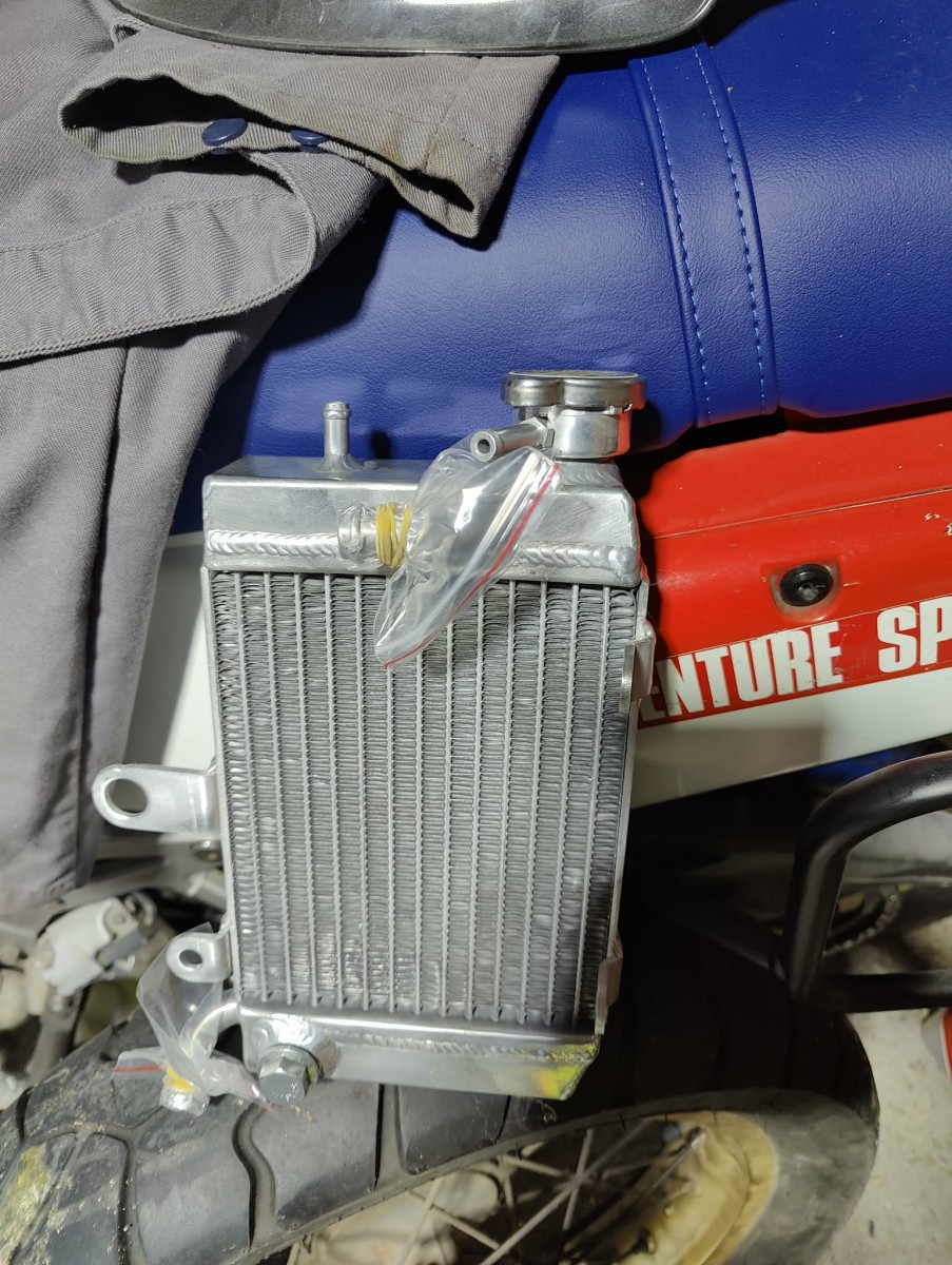

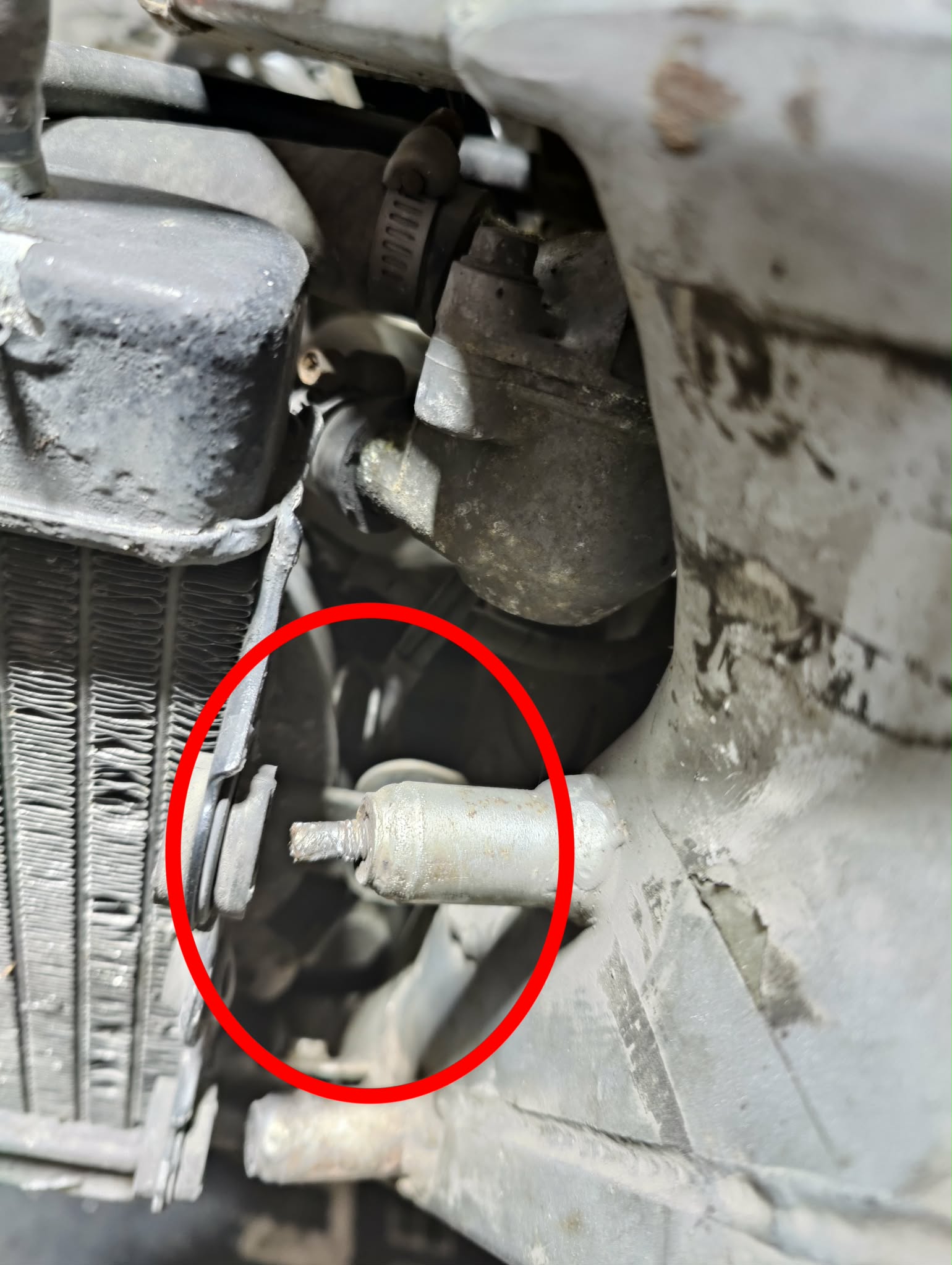

Le plus dur est fait,il faut enlever toutes les pièces présentes sur le cadre et tout ranger dans des sachets .
On dépose les radiateurs,les durites
Une vis de fixation cassée,je l'ai enlevée avec la pince étau
Les radiateurs seront remplacés par des tout neufs :love
Re: Restauration de la Transalp Bleue. La T@à qui?
29 mars 2026, 18:10
Oui,pas le choix,il a fallu alterner burineur / piqueur et faire tourner à la clé à choc en arrosant régulièrement de dégrippant jusqu’au moment où ça se libère enfin :ouioui

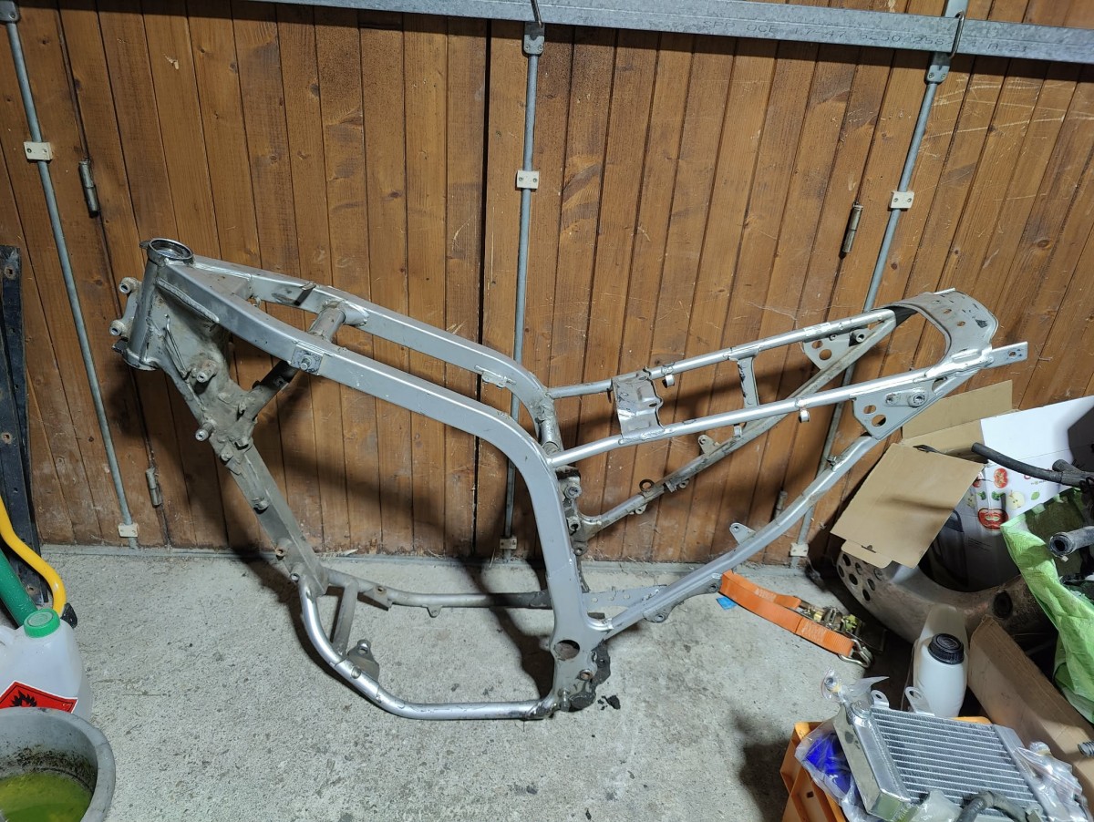

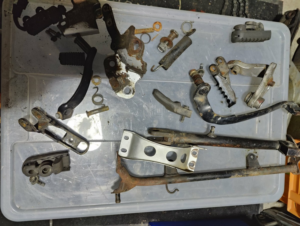

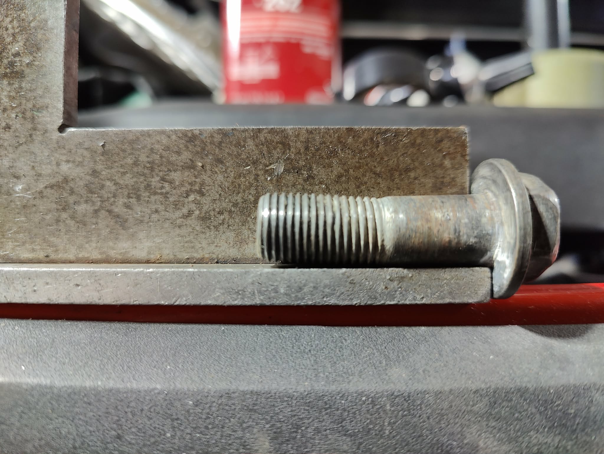

Les reposes pied sont également démontés,ici la vis de fixation qui a un peu souffert sans doute après une chute
Elle sera remplacée par celle-ci

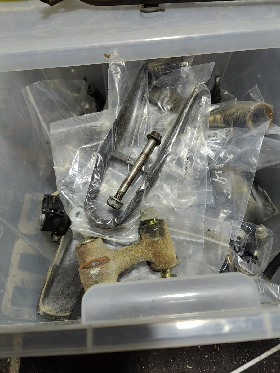

Tout est mis en sachet et noté afin de retrouver le bon endroit
Ici,les pièces qui vont aller en peinture

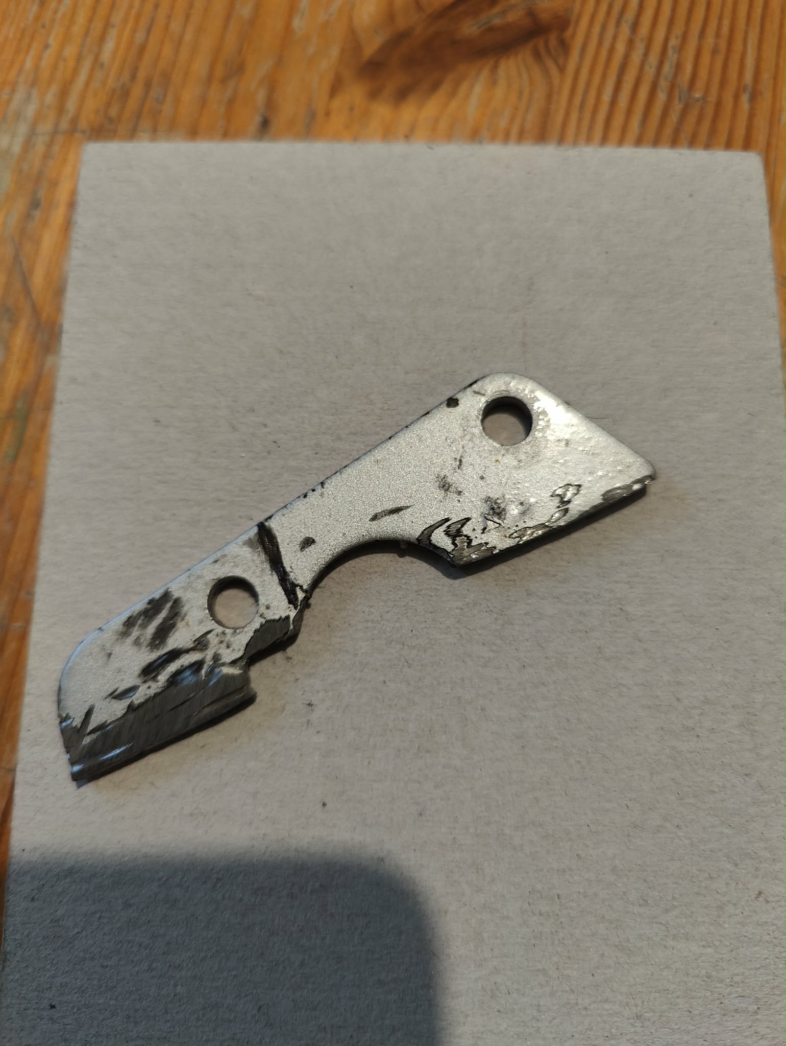

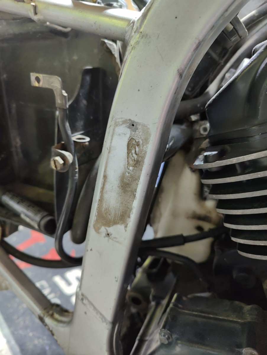

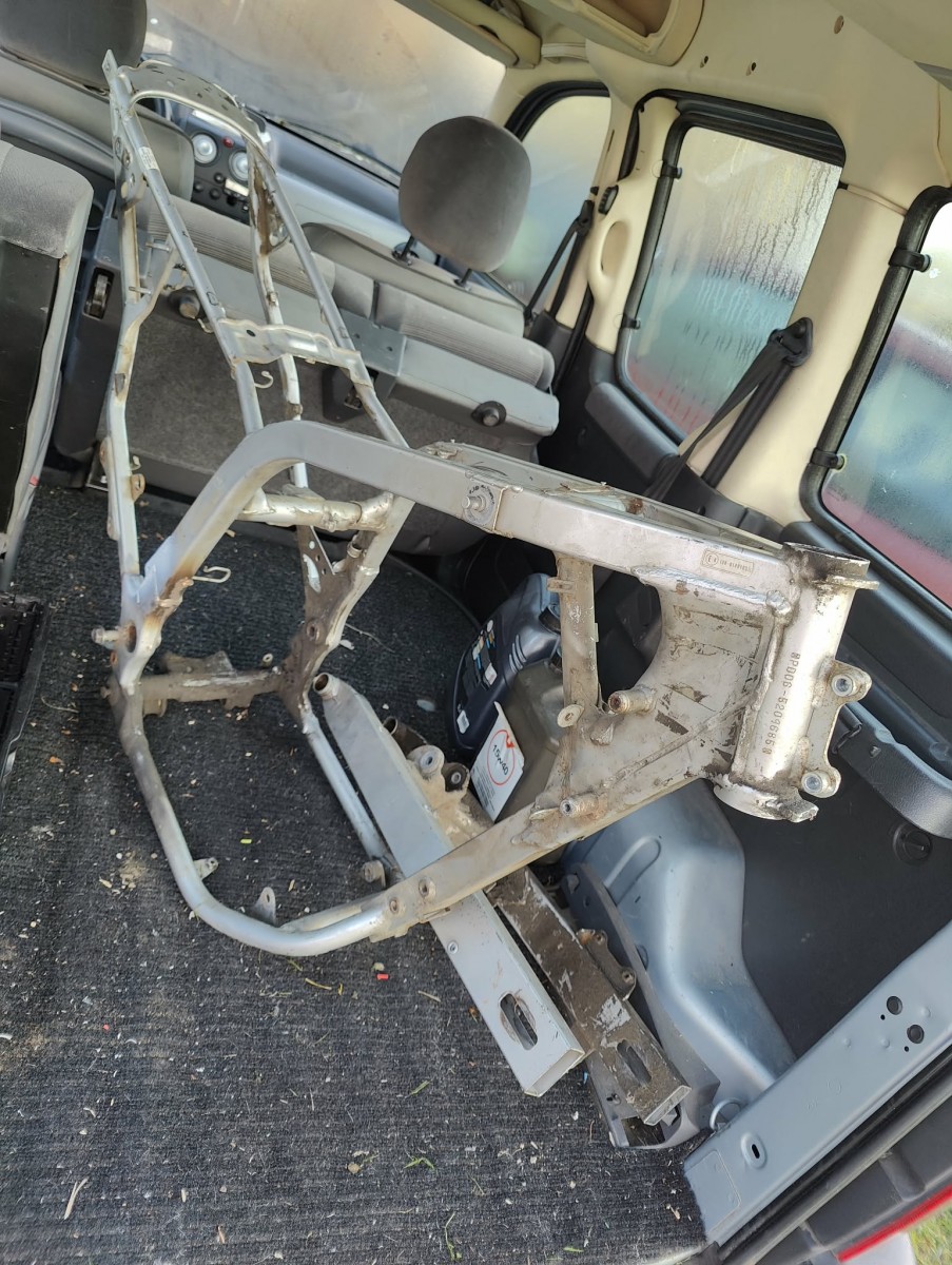

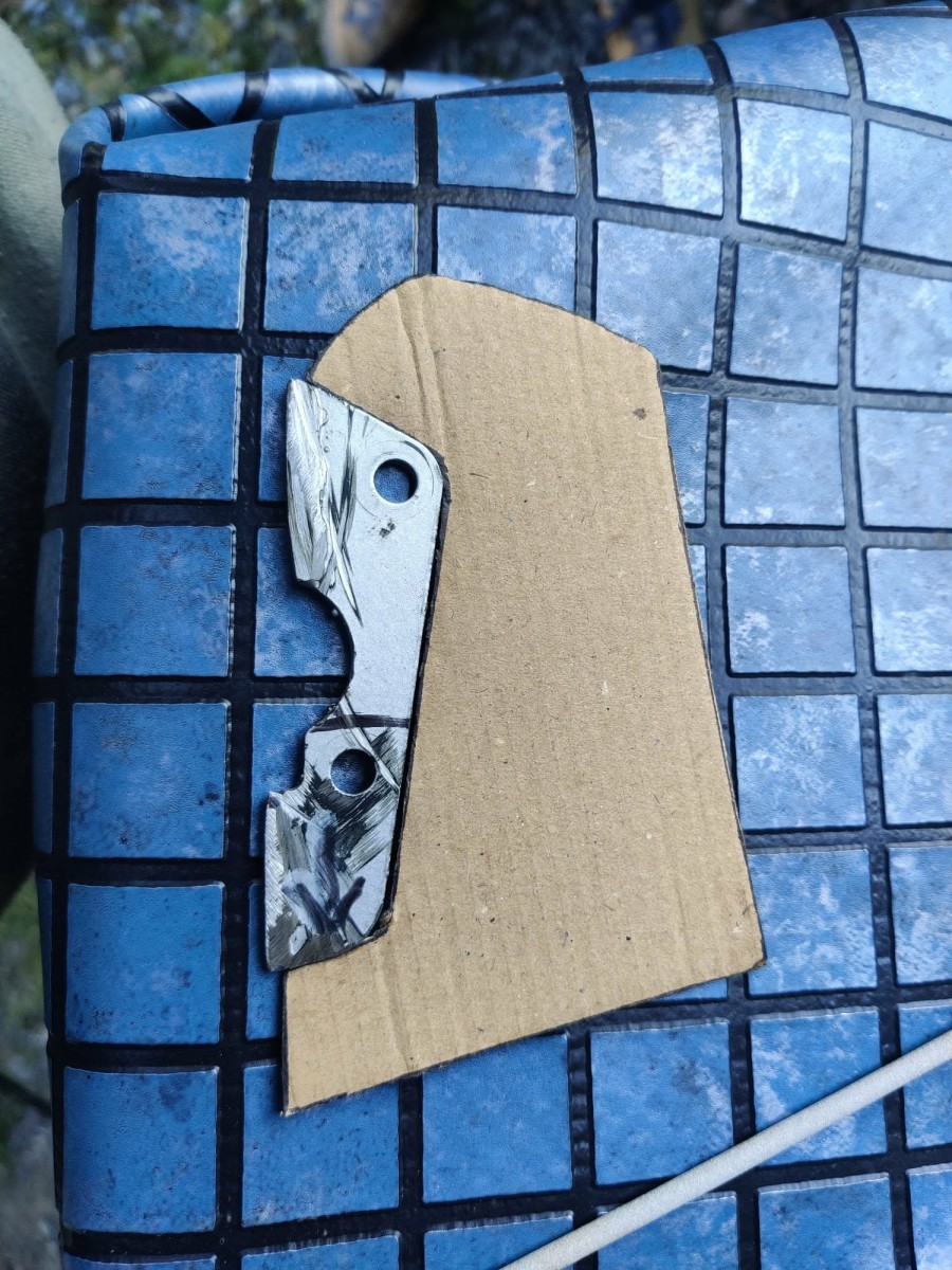

Le cadre est débarrassé de ses périphériques,il est stocké et doit être modifié (je vais souder une patte pour pouvoir poser le maitre cylindre arrière) on passe d'un frein tambour au disque :-D
On enlève également les rivets qui tiennent la plaque constructeur,il faut y aller doucement afin de ne rien abimer :stress
La vis pliée à ras de la fin du filet, à changer point de rupture.

Message par xav05 »
D'abord respect et bravo !
et question : on les trouve chez qui ces beaux radiateurs neufs ??
Messages : 10249
Has thanked : 148 times
Bien vu Dgero, Bruno ne range pas le marteau piqueur, un bon coup sur le côté interne du pot pour permettre le passage de l'étrier :buch
Messages : 5707
xav05 a écrit : ↑
29 mars 2026, 20:50
Chez Ali
xav05 a écrit : ↑
29 mars 2026, 20:50
Merci :-D
Comme dit @citropascal
On peut en trouver ici :wink:
https://fr.aliexpress.com/item/10050079 ... f%21%21%21

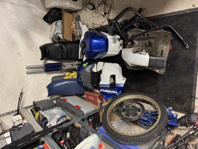

yes c'est bien celle de @Kafrine 😆
je l'ai dépoilée avant de la livrer à Bruno, la transalp ! :blbl
IMG_7146 (Petit).JPG (128.18 Kio) Vu 5064 fois

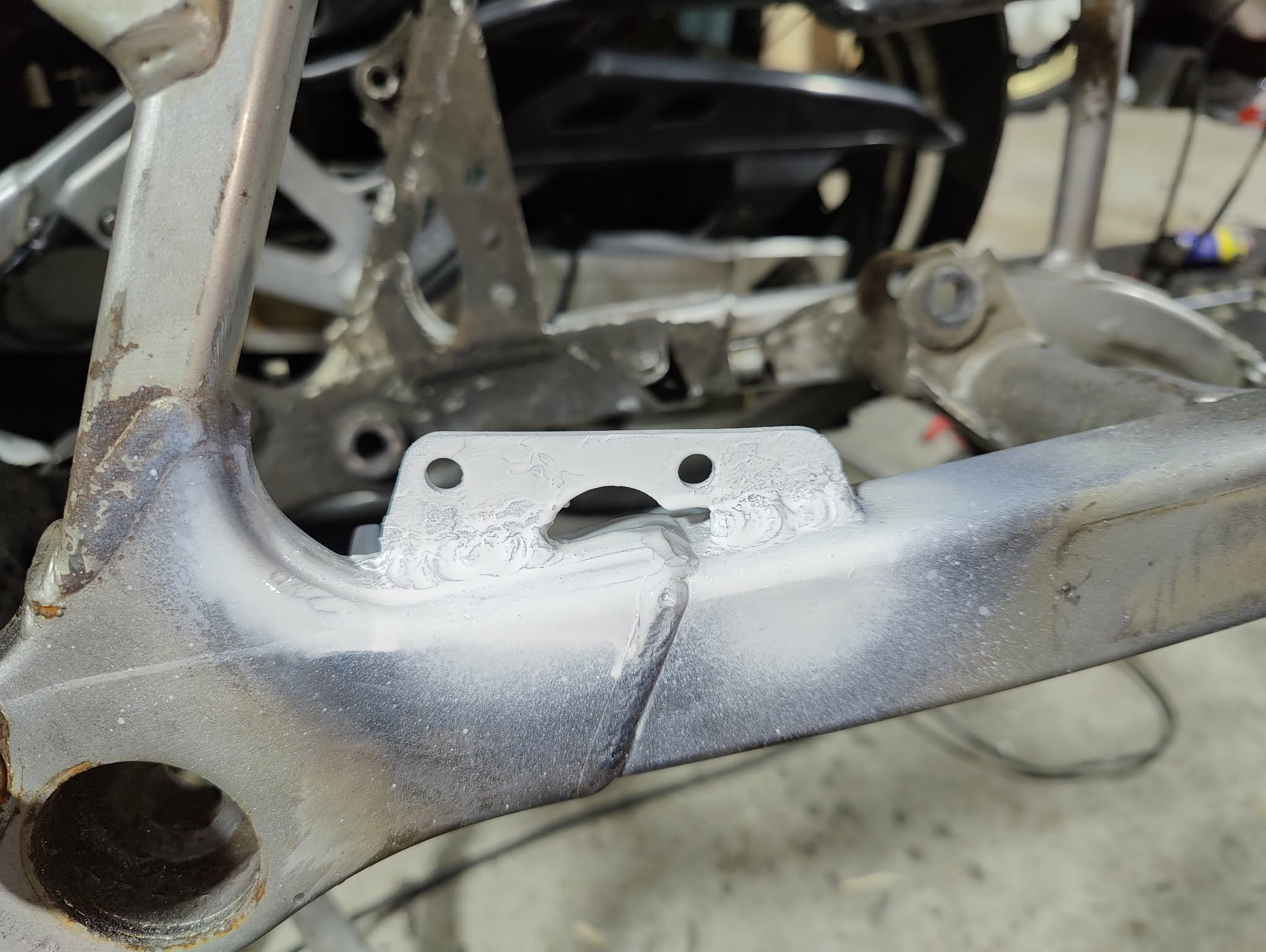

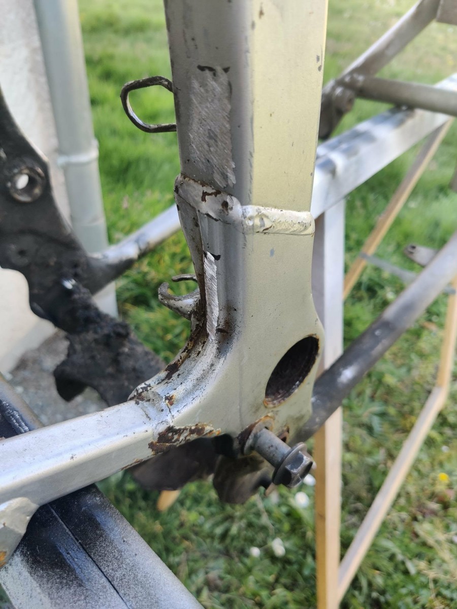

Pose de la patte sur le cadre,
J'ai récupéré une patte de fixation sur un vieux cadre qui doit être détruit
Et ensuite fait un gabarit (heureusement,il y a une autre T@ dans le garage :mrgreen: ) pour positionner correctement la patte sur le nouveau cadre
Un petit coup de nettoyage
Et on positionne
Et voilà le resultat! :youpiii
Et un peu de peinture pour protéger,jusqu'à la mise en Epoxy
Une bonne chose de faite wow
Et départ pour la peinture
Je dépose tout ça chez Berry Epoxy
