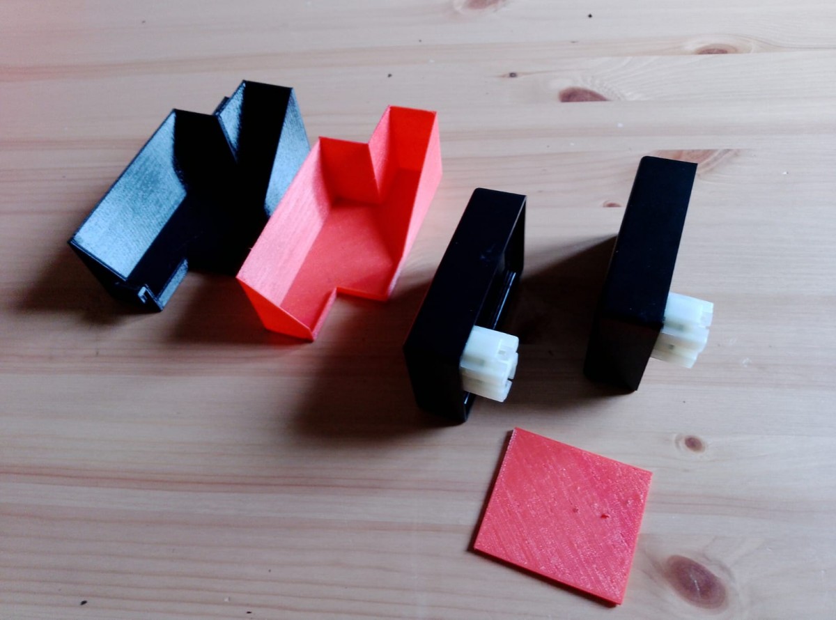

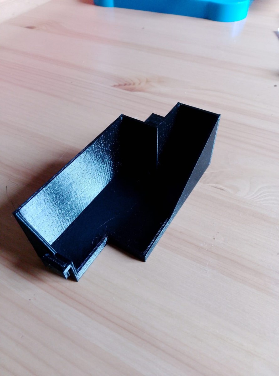

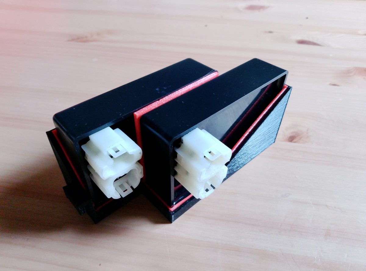

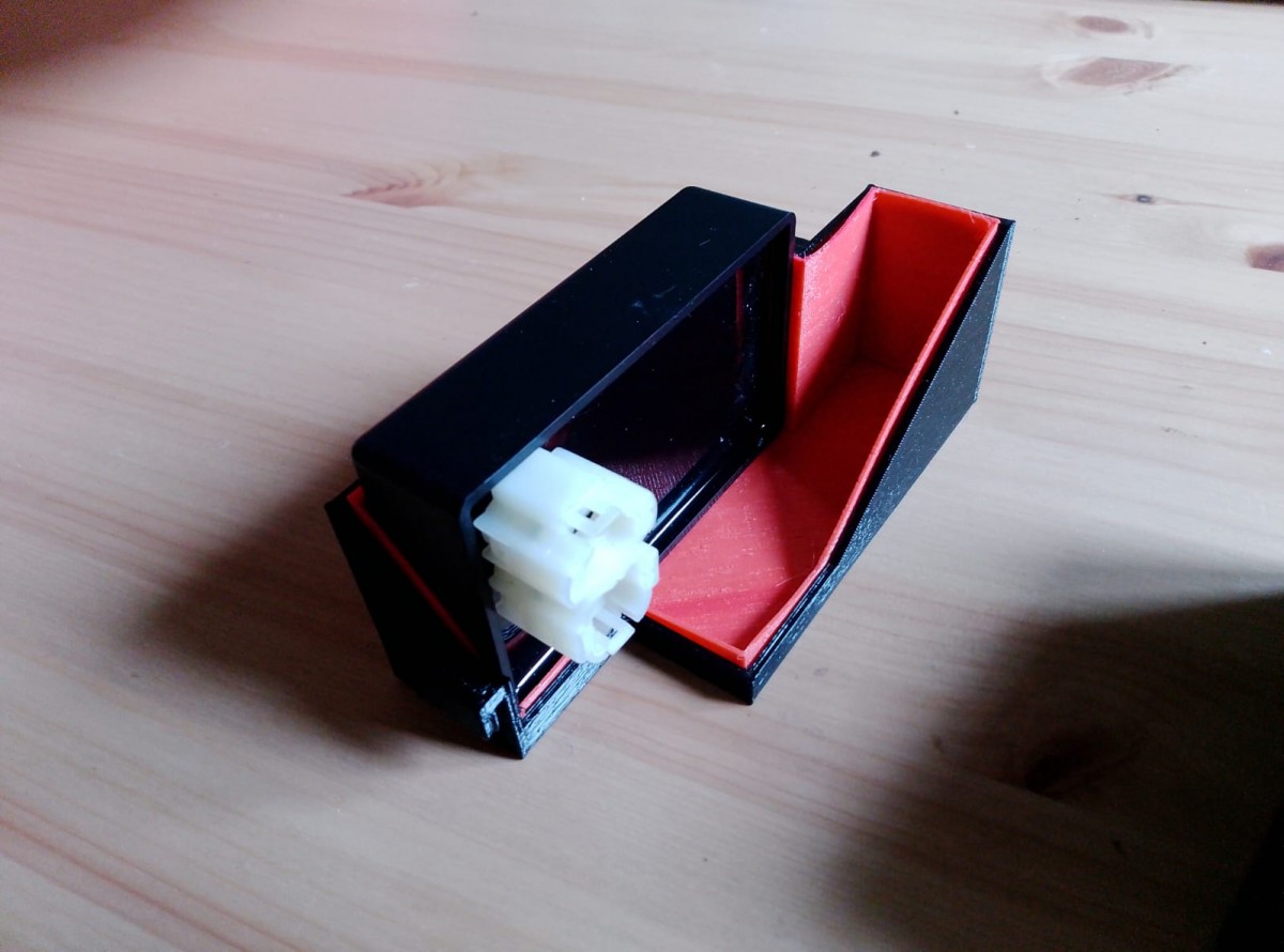

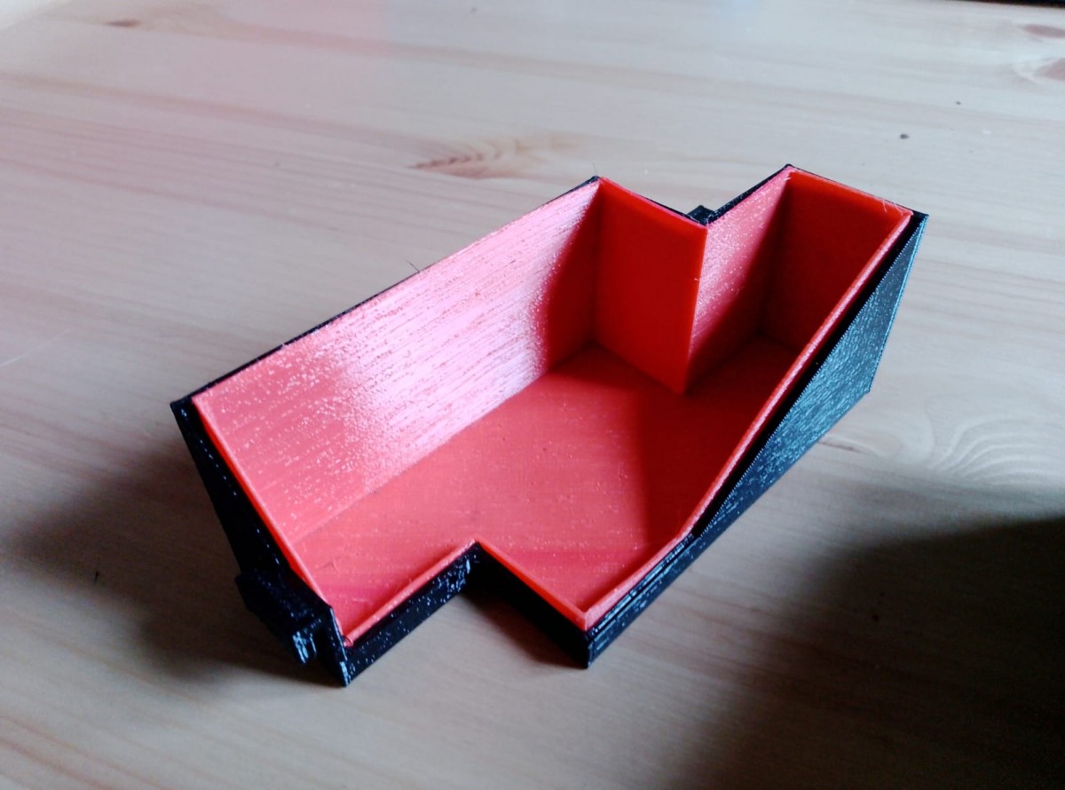

Je m'attaque à la partie CDI.
Il y a quelques année j'ai pris un boitier Ignitech avec lequel je n'ai eu aucun problème. Cependant, depuis la dernière panne immobilisante de l'été 2025, plein de choses ont cramé sur le circuit d'allumage, dont l'ignitech... Pour quelle raison, je ne sais pas. En tout cas c'est là où je m'était rendu compte de la fameuse cosse de régulateur était cramée aussi, un antiparasite qui partait en miettes donc une bougie sur 4 qui fonctionnait pas et d'autres trucs.
Je décide de ne pas repartir sur de l'ignitech mais sur du bon boitier chinois CDI pas d'origine, qui coute pas cher. J'ai meme pris une paire d'avance, au cas où ce soit vraiment pas de la qualité, j'en serais doublement sûr :lol:
Donc me voilà parti pour coucher les CDI sans allusion, et sur transalpnet j'ai découvert que meme Honda avait sorti un accessoire à l'époque pour endiguer certains problèmes... je me suis donc inspiré fortement de la position proposée.
Voilà donc en impression 3D en plusieurs parties : le boitier en noir (PETG) et en rose une "chaussette" en matériau souple (TPU) qui absorbera les chocs. Tout se monte nickel sur les fixations prévues d'origine.
Pour le montage final, par sécurité, je mettrais un coup de scotch américain autour.

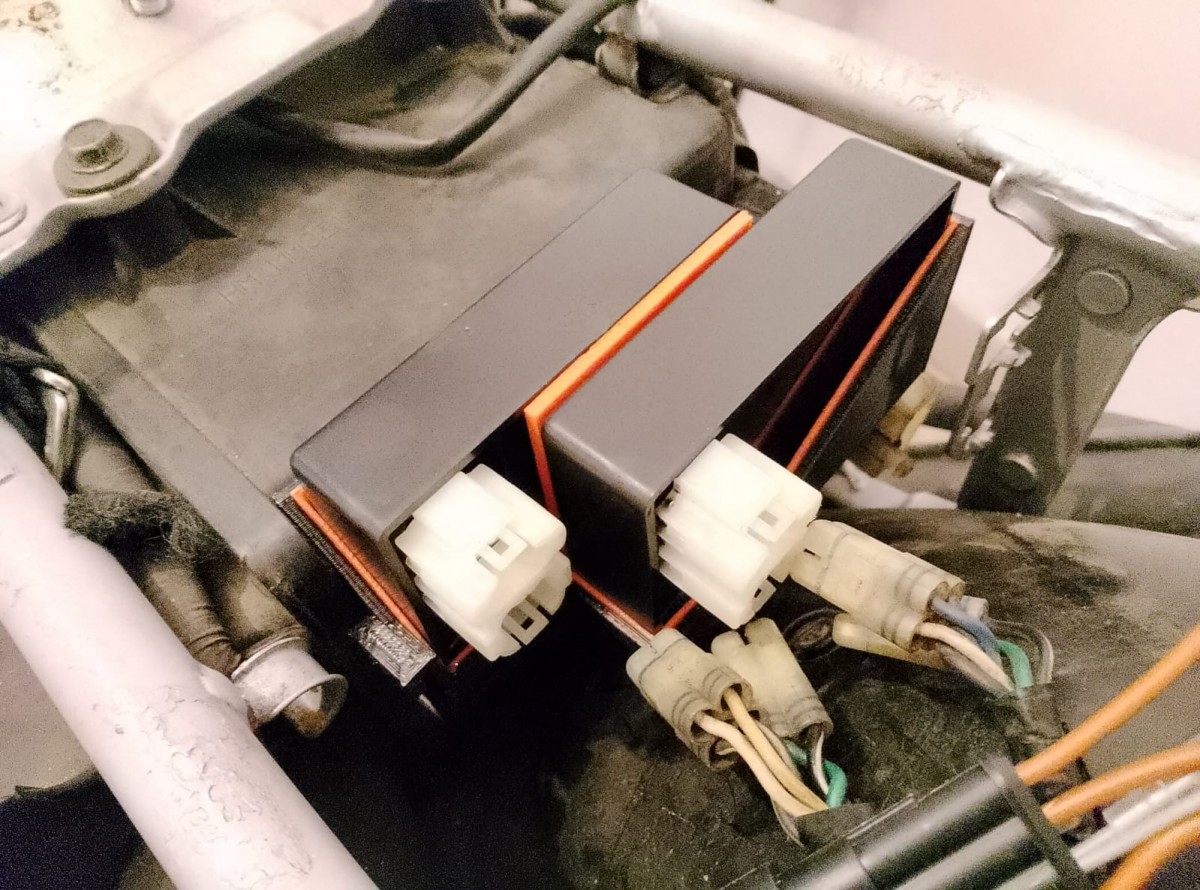

Pas mal, sinon on a le STL de la version Honda corrigée, avec CDIs à plat.
Mais pas facile à imprimer en filament souple, car il y a des surplombs.

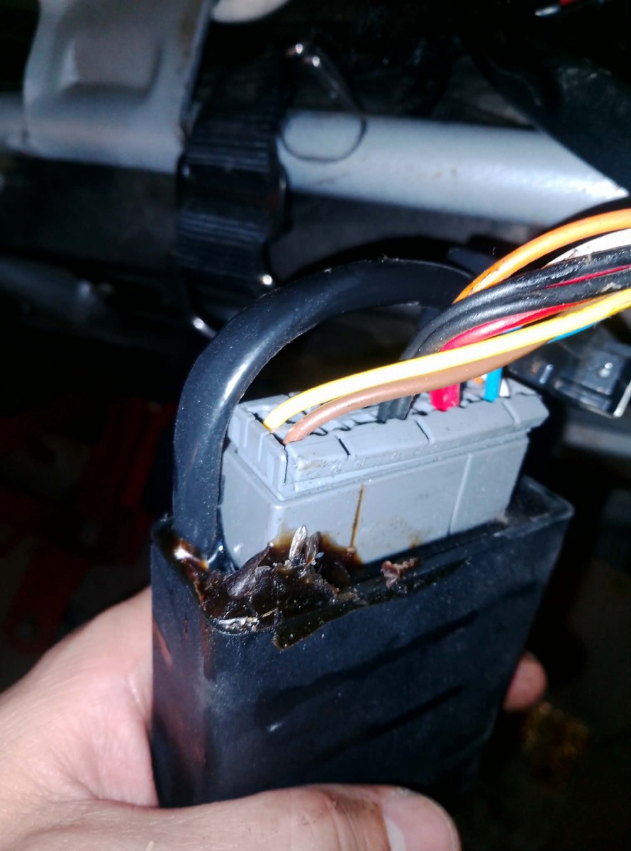

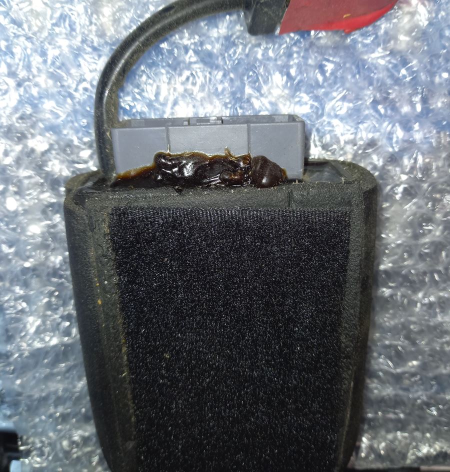

J'ai eu le meme tour avec mon CDI ignitech, j'ai mis çà sur le compte d'un échauffement anormal.
Je l'avais entouré d'une mousse pour le protéger des vibrations et faciliter la fixation par velcro.
Ajouté à celà l'utilisation de la moto pendant une phase de grosse canicule, la bonne recette pour que ça chauffe :stress
De mon coté, je n'avais aucun souci de connecteur ou cable comme tu le décris.
J'ai nettoyé la bave de cet espèce de résine, il est toujours fonctionnel mais du coup, confiance limité et je me balade avec une paire de CDI Chinois pour me dépanner au cas ou.

Bizarre cette histoire de résine qui coule sur les Ignitech, on dirait quelle n'a pas polyémérisé.
On m'en avait envoyé un en panne, il y avait des petites coulées de cette résine brune au même endroit que sur ta photo. Mais il me semble que quand j'ai ouvert (découpé à la Dremel), j'avais bien affaire à une résine dure.
Il faut que je le retrouve ...

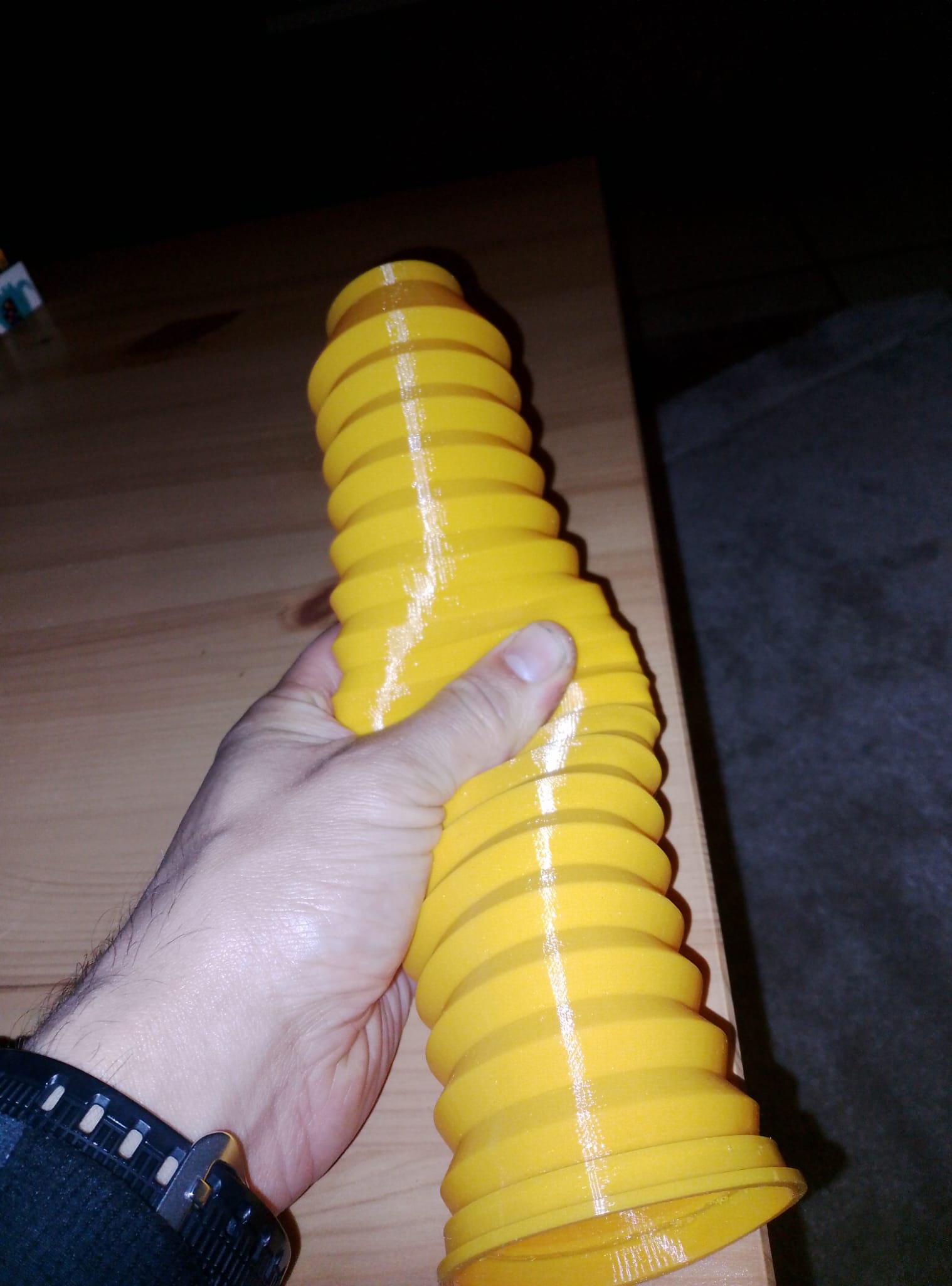

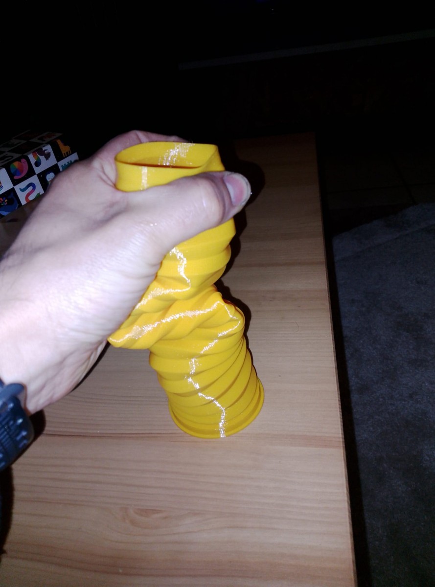

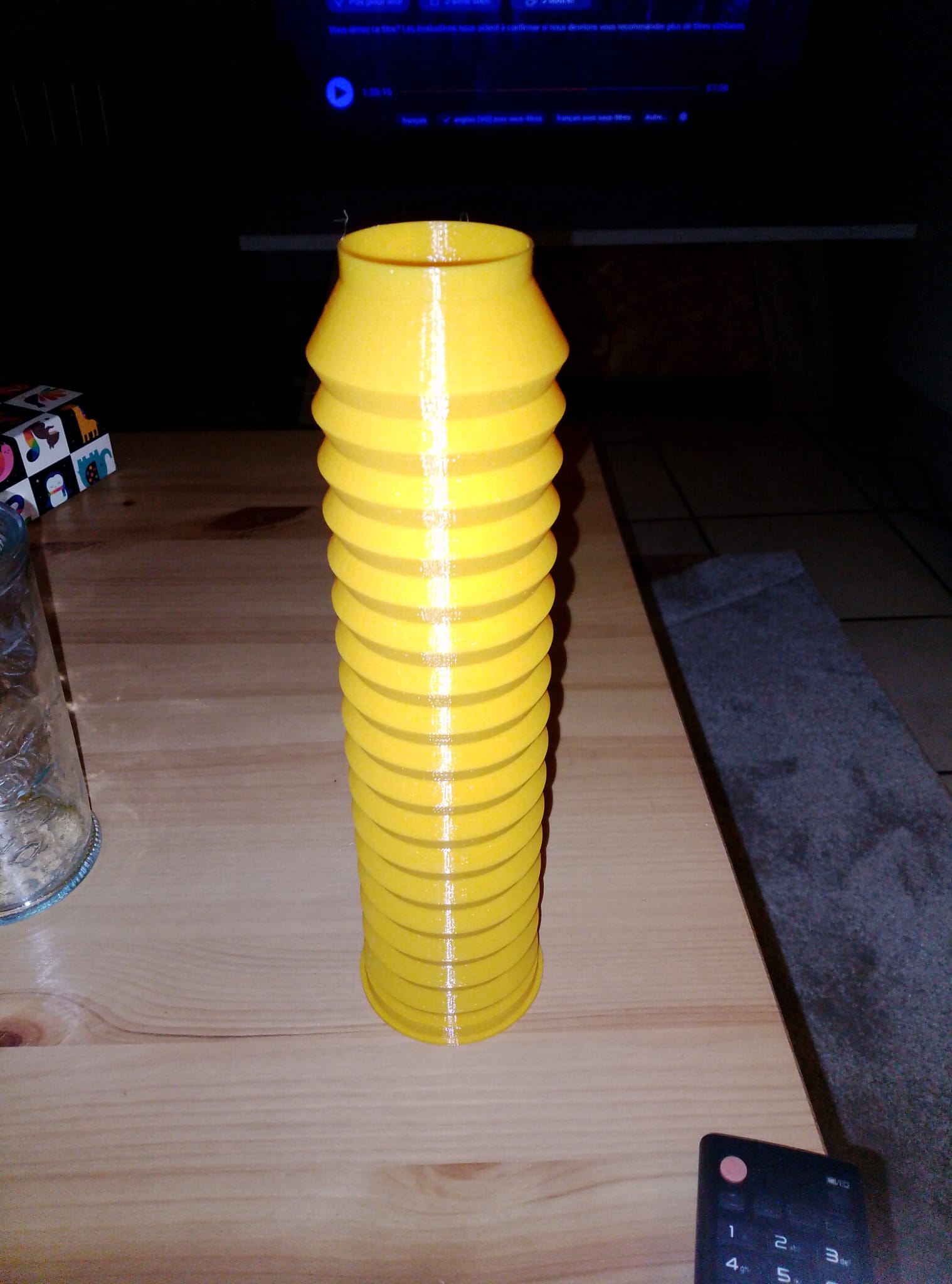

Le sujet sur les soufflets de fourche me sont passés sous les yeux alors... je teste quelque chose : en fabriquer en 3D avec du fil souple, comme ce que j'ai imprimé précédemment.
Reçu la bobine ce matin, l'impression est en cours : reste une heure sur les 7 prévues, plutot long mais je ne maitrise pas trop cette matiére alors comme j'ai des résultats potables avec les paramètres actuels, je ne touche à rien.
Par contre... j'ai encore fait le kéké... mais c'est pas de ma faute, ils n'avaient plus de fil noir en boutique... alors .. bon vous verrez mais ça devrait compléter le tableau :lol:
Messages : 1567
Re: Refection GrosRobert [Brunoma Motor Sport]
Le résultat semble convenable au niveau de la qualité (esthetique, résistance). Des doutes planent cependant sur le comportement mécanique. À premiere vue la matière semble trop rigide (Shore 95A) et/ou trop épaisse. Car vous voyez la pièce ne se plie pas vraiment le long de son axe.
Au niveau dimensionnement, je verrais si j'ai le temps de les mettre en place, pour le reste ce sera plus long. Affaire à suivre !

N'oublie pas de faire les trous en bas pour la condensation et pour équilibrer les pressions quand il travaille.

La 2eme impression de cette nuit a raté, le fil s'est "usé" contre la molette d'entrainement. Soit la buse s'est bouchée, ce qui m'étonne car au redémarrage ce matin ça s'est bien passé, soit le matériau a eu une faiblesse à ce niveau là lors de sa fabrication.
La force de pincement est importante pour ce genre de filament : pas assez serré, il n'est pas entrainé et glisse, trop serré il peut s'abimer du fait de sa propriété souple...
Chaque soufflet pèse environ 60g ce qui fait (en comptant juste la matière premiere) environ 4.80€ la paire. C'est relativement économique !

Voilà posés :
Deux pb : le premier, mineur, ne descend pas assez bas, je viens de voir le renfoncement plus bas pour mettre le collier. Pas grave, il est dessiné pour s'appuyer quand meme sur le fourreau. Le 2eme : il remonte tout juste en bas du té de fourche inférieur. Bien dimensionné mais... la roue n'est pas posée au sol ! donc sur ses roues, ça sera deja en contrainte... on verra bien !
Messages : 49784
Ca rend bien, mais oui il faudra prévoir plus long si tu fais un prochain essai.
