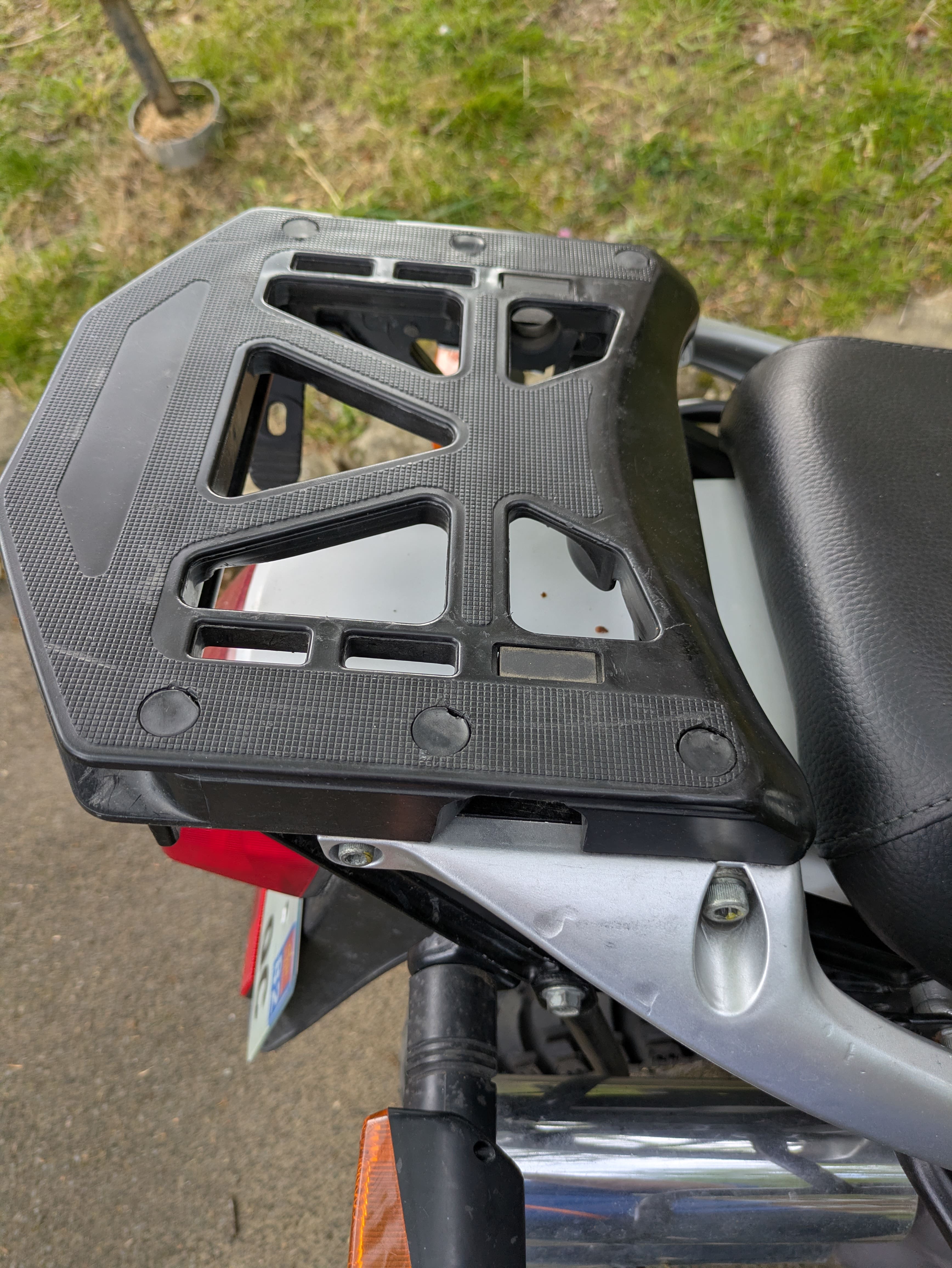

Salut la trouppe ! Je suis nouveau sur le forum, je débarque en XL600V PD10 de 1998. 8)
J'ai dans l'idée de monté un top case style caisse alu, mais j'aimerais conserver la platine Honda (avec support d'antivol U d'origine).

La Platine origine :

Ma grande question c'est, est-il possible de conserver la Platine Honda d'origine ?

Oui tu fixes la nouvelle platine sur l'ancienne...mais c'est dur que tus vas faire des trous dedans, parcontre tu pourras toujours mettre ton U.
Re: Top case - Caisse alu Aliexpress & Platine Honda XL600V
y a probablement moyen de faire une fixation sandwich avec les passages existants de la platine honda.....

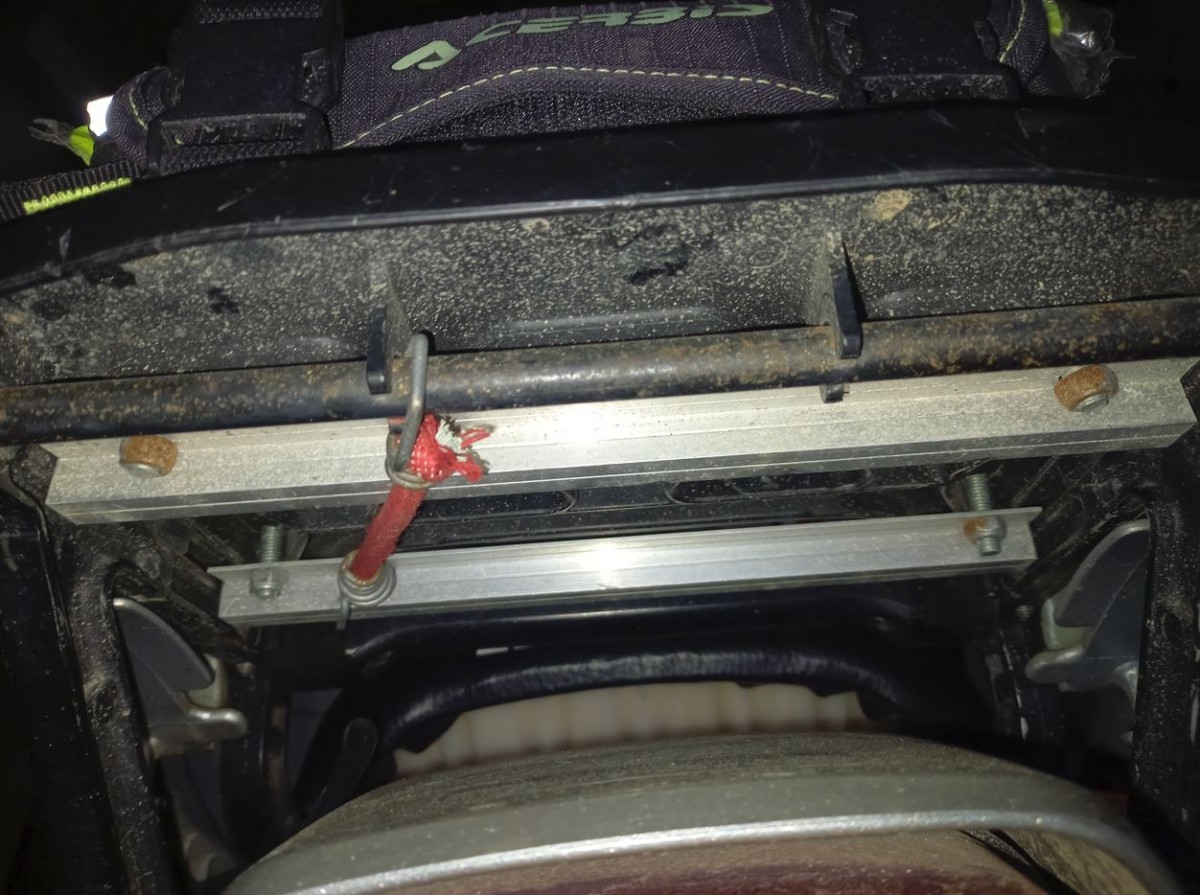

Une petite photo pour illustrer la fixation sandwich sur ma T@, aucun trou supplémentaire sur ma platine d'origine.
Bien entendu, il faut adapter sa fixation sur mesure et renforceren fonction de l'encombrement et poids à supporter.

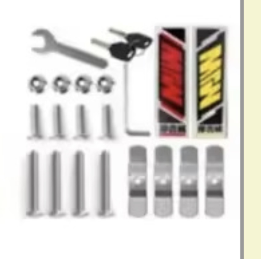

Pas besoin de faire des trous, normalement car on dirait que ce lot de visserie est inclus
