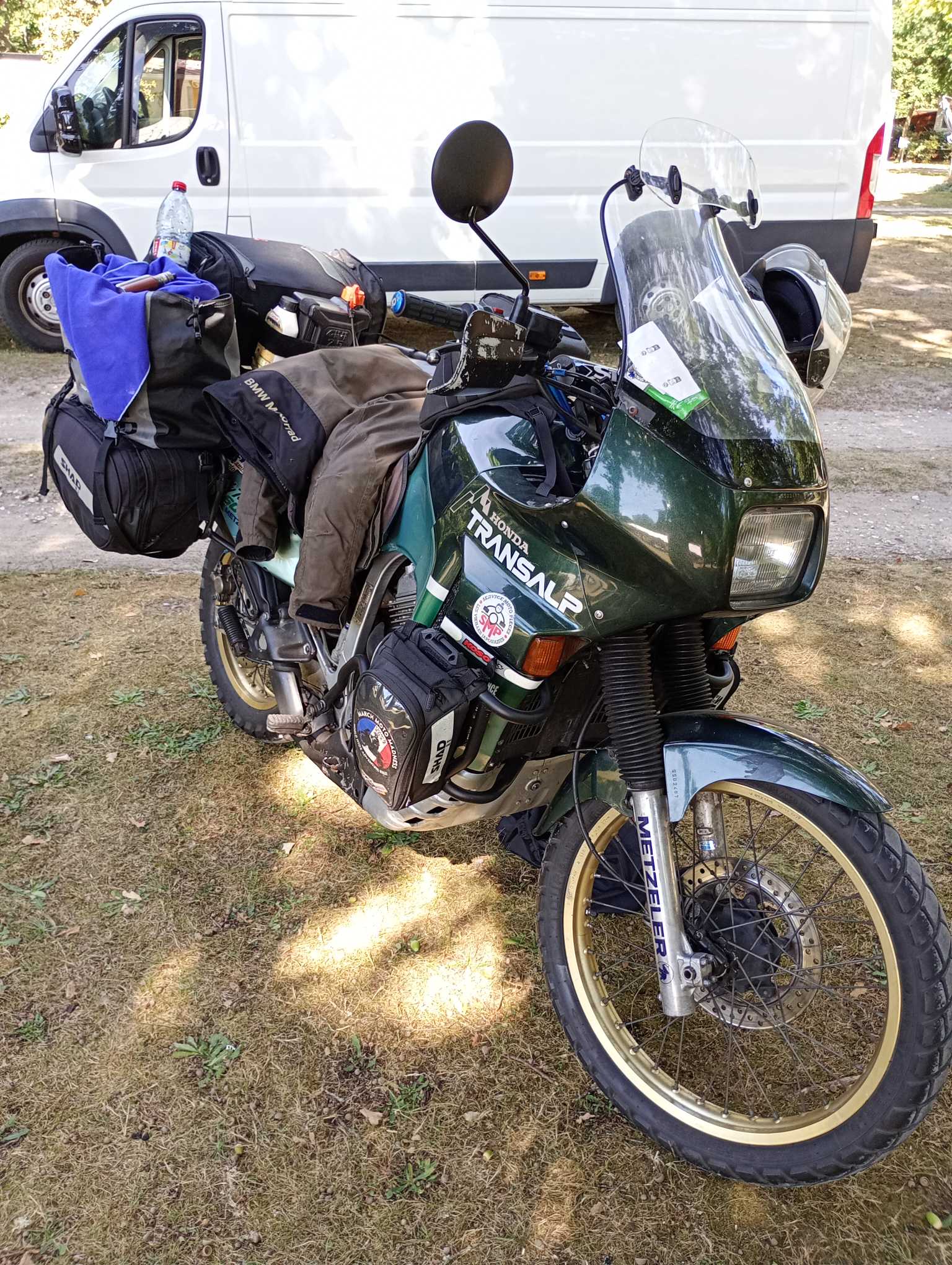

Bonjour a tous l!
Après de multiples soucis medicaux , J avais envie de reprendre ma belle verte ! Me faire du bien.
Malheureusement elle a pas démarré, J ai démonté une bougie pour vérifier si il y avait de l étincelle. Alors oui il y a une étincelle mais seulement quand je relâche le bouton du démarreur...étrange ou normal ?
Merci a vous les mecanos
Transalp verte de 92 avec 92 000 kms

Re: Étincelle quand je relâche le démarreur
J'ai eu les mêmes symptômes sur une 1500 Goldwing, elle n'avait de l'allumage qu'au lâché du bouton de démarreur.
Je n'ai malheureusement pas pu identifier la panne avec certitude.
La seule indication contrôlé au multimètre était une tension basse à l'alimentation des bobines , de l'ordre de 5 volts de mémoire.
Après nettoyages des cosses de masses, remplacement du relai de démarrage tout est revenu à la normale.
Peut être une piste à suivre.
- Messages : 10119
- Has thanked : 89 times
- Been thanked : 86 times
C'est sûr que c'est lié à une chute de tension, la batterie a beau être neuve, si les cosses sont mal serrées ou oxydées, ou s'il y a le câble de masse défaillant au niveau du carter moteur, ou des cosses de relais de démarreur oxydées, ou tout autre problème dans le circuit de puissance batterie, ça crée ce phénomène.
