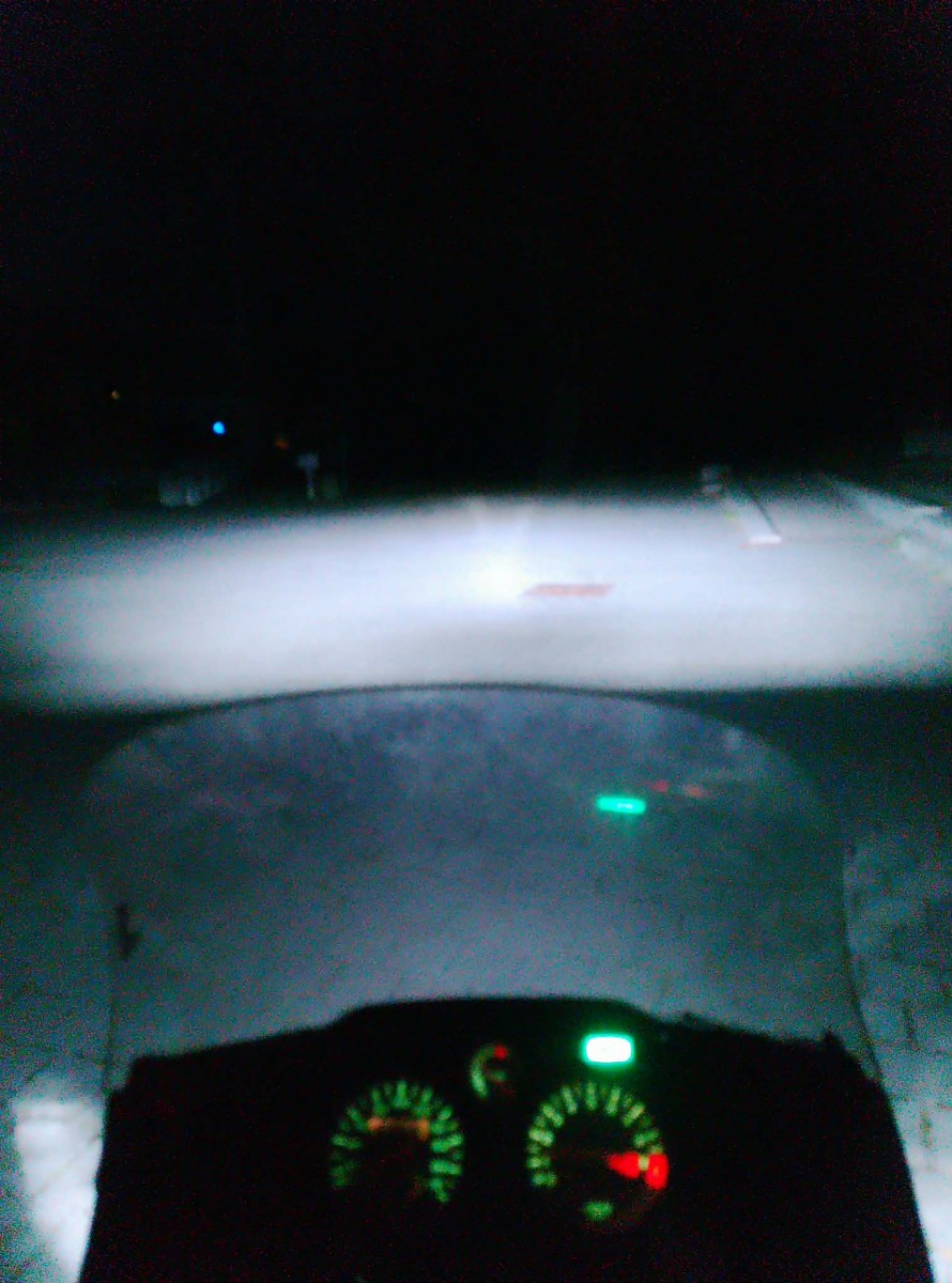

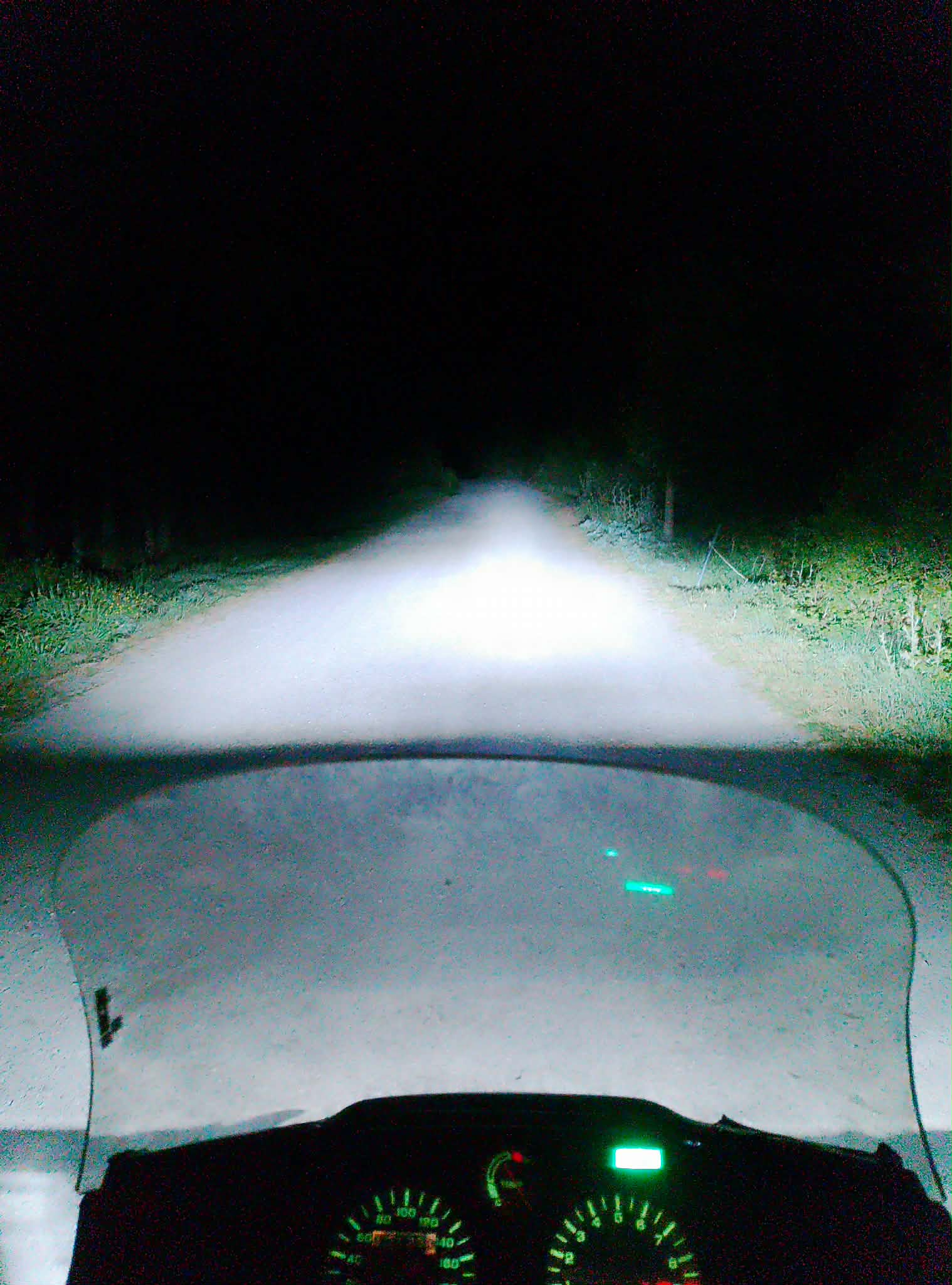

Ce soir essai routier pour voir comment rend la nouvelle optique. Photos rendu code/phare à 2 endroits différents

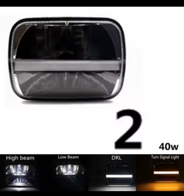

il s'agit de ce modèle là :
En code, la partie eclairée est vraiment très lumineuse, cela fonctionne très bien. La zone de délimitation du faisceau est franche. D'ailleurs le faisceau éclaire de façon vraiment très large et relativement étroite en hauteur. Je referais un essai nocturne prochainement pour le régler car il est trop bas. La zone qui se situe tout juste devant la moto n'est pas éclairée mais cela n'est pas gênant.
La veilleuse est très lumineuse également (même de jour !) et très diffuse donc n'éclaire rien (ce n'est pas son role en meme temps). J'avais peur que de nuit cela ne soit éblouissant pour les autres usagers mais je nai pas eu d'appel de phares en retour, c'est bon signe ! Tandis que cela a pu m'arriver avec mon ancien montage avec les feux additionnels (qui ne sont plus présents) et l'optique d'origine.
Le plein phare éclaire très bien et loin, il manque peut être un peu de largeur qui fait que sur l'angle il y a quelques zones sombres au mauvais endroit. D'un côté je n'ai pris que des petites routes, cela devrait moins poser problème sur des portions plus roulantes.
Bilan positif, nécessite un réglage de hauteur pour peaufiner tout ça, en étant précis car trop haut il peut être dangereux pour ceux qui arrivent en face.
Voila

Mr Robert avec de l'embonpoint
si je peux me permettre
tu devrais essayer ton éclairage en ville de nuit avec la circulation. J'ai déjà eu des surprises en essayant comme toi dans un endroit isolé sans trop de sources lumineuses, et une fois en ville me suis rendu compte que ça éclairait pas si bien que ça...

la route qui longe était éclairée

Mon Bon Big Bob,GrosRobert a écrit : ↑01 mai 2026, 23:30
As-tu émis l'hypothèse que les 3 voitures que tu as croisé , leurs conducteurs étant tellement aveuglés qu'ils n'ont pas eu le temps de te mettre un coup de plein phare avant de partir en tonneau en se mangeant le talus.
