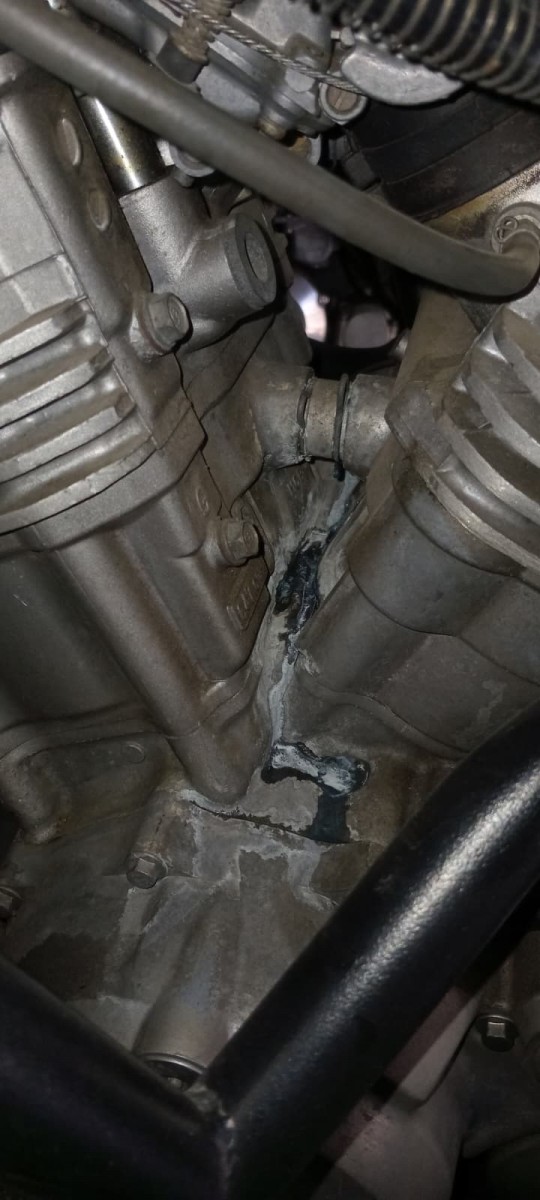

Je sollicite votre aide. Depuis hier j'ai remarqué une fuite de liquide bleu entre les 2 cylindres. Sans doute du liquide de refroidissement. Ce qui est bizarre c'est que cette fuite est apparue à l'arrêt. Ca continue de suinter alors que la moto n'a pas tournée ce week-end ...
Je vous met la photo http://tomitch.free.fr/transalp/transalp.jpg
Il s'agit de la pièce transversale entre les 2 cylindres côté goupille de droite.

J'ai quand même bien l'impression que ça vient d'entre les 2 cylindres...
Je viens de trouver un super tuto et visiblement ça ne semble pas méchant à faire : http://www.motors-dp.fr/vidange-et-filt ... -650-2001/

C'est une amélioration sur la transalp 650 de pouvoir changer ces joints toriques entres les 2 cylindres sans avoir à démonter les cylindres?
Ou bien c'est commun à tous les V52 Honda?
C'est facile à faire mais c'est pas pour ça que la fuite vient forcément de là.

Effectivement, il semble que la fuite ne vienne pas de là ou pas uniquement. J'ai une fuite sur un joint torique de la pompe à eau...

Le mieux pour voir d'où vient la fuite c'est de tout sécher, de mettre le moteur en route et de regarder où la fuite commence.

Ou tu vas dans un garage et leur demandes un traceur à mettre dans le liquide puis avec une lampe utra violet tu découvriras l'origine de la fuite si c'est pas assez visible juste avec le LDR (comme tout liquide ça coule donc trouver le point le plus haut)
