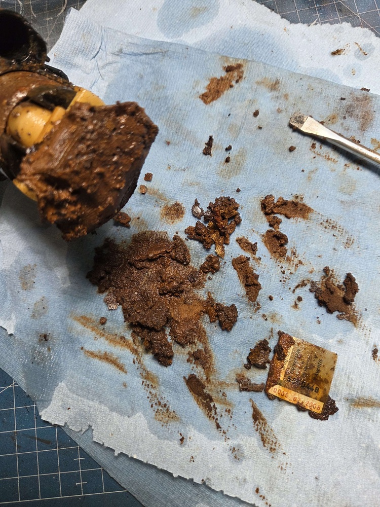

Allez, le petit plaisir du jour,
découvrir pourquoi la GEX ne fonctionne plus.
J'ai de quoi m'occuper ces temps.
Pour la deuxième fois en 2ans, le réservoir à rouillé. :evil:
Ce coup ci, on ne va pas le faire à l'eau et au vinaigre, j'ai commandé un kit chez Wagner exprès pour les réservoirs, y va y avoir de la danse moi j'vous l'dit
Je vous partage le bonheur de la pompe l'année dernière, l'ancien proprio avait même laissé une seringue dedans.....
Et actuellement. C'est pas mieux.
La elle fait sa belle, mais dans son estomac, elle est pas belle. Elle bois du vin rouge.
Les japonais pense à tout, y a même une béquille de réservoir livré avec la meule
Voila la pompe. Et la mains Propre.
La crépine est pleine à craqué de rouille.
Je vais peut être dire une bêtise mais ... de l'eau et encore moins du vinaigre dans un réservoir pour le nettoyer nan?
Merci pour le partage, bon courage pour la réparation! :gloup
Re: Votre plaisir du jour ...
Le vinaigre ça dérouille, mais après faut remettre un traitement de protection, sinon ça revient aussi vite puisque le métal n'est plus protégé.

@Flan Rincage à l'eau, et ensuite au vinaigre, mais comme dit @marcopolo , il faut mettre quelque chose ensuite sinon c'est reparti, c'est ce que nous n'avions pas fait :-( Nous apprenons chaque jours, faut jamais mourir le matin :vieux
@Vieux møtard c'est exactement ce type de produit que j'ai commandé (Pas la même marque) :love2

Et sinon, le kit résine fonctionne très bien, j'ai déjà utilisé le kit restom (3 phases de traitement au total).
La seule problématique, c'est de s'assurer du tapissage correcte de la résine sur l'intégralité de la surface interne.
Pas toujours évident car peu visible de l'extérieur. Attention également aux orifices que tu ne souhaites pas boucher.
C'est la seule solution viable à long terme :wink:

Je me réjouis d'essayé ce kit, j'ai commencé à boucher correctement les orifices ils serons tous bouchés sauf celui de remplissage et celui de la mise à l'air pour retirer les liquides qui vont le remplir,
et également protéger le réservoir sur l'extérieur, j'ai trouver quelques vidéo sur le net ou ils font la manip.
Y a plus qu'à!
