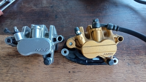

Le remplaçant de mon étrier av hs
Étrier de triumph street triple 675 et de la bonne couleur
avec les jantes...
Je ferais une autre recherche pour l'arrière pour l'instant il fonctionne bien..

Re: Étriers compatibles .ou..Cherche étrier de frein avant.nissin.transalp 600 1994
Super, merci pour l'info :bravo
Messages : 7705
Has thanked : 174 times
Been thanked : 83 times
Ha oui, info intéressante :bravo
Donc tu l'as monté, c'est plug and play ?
