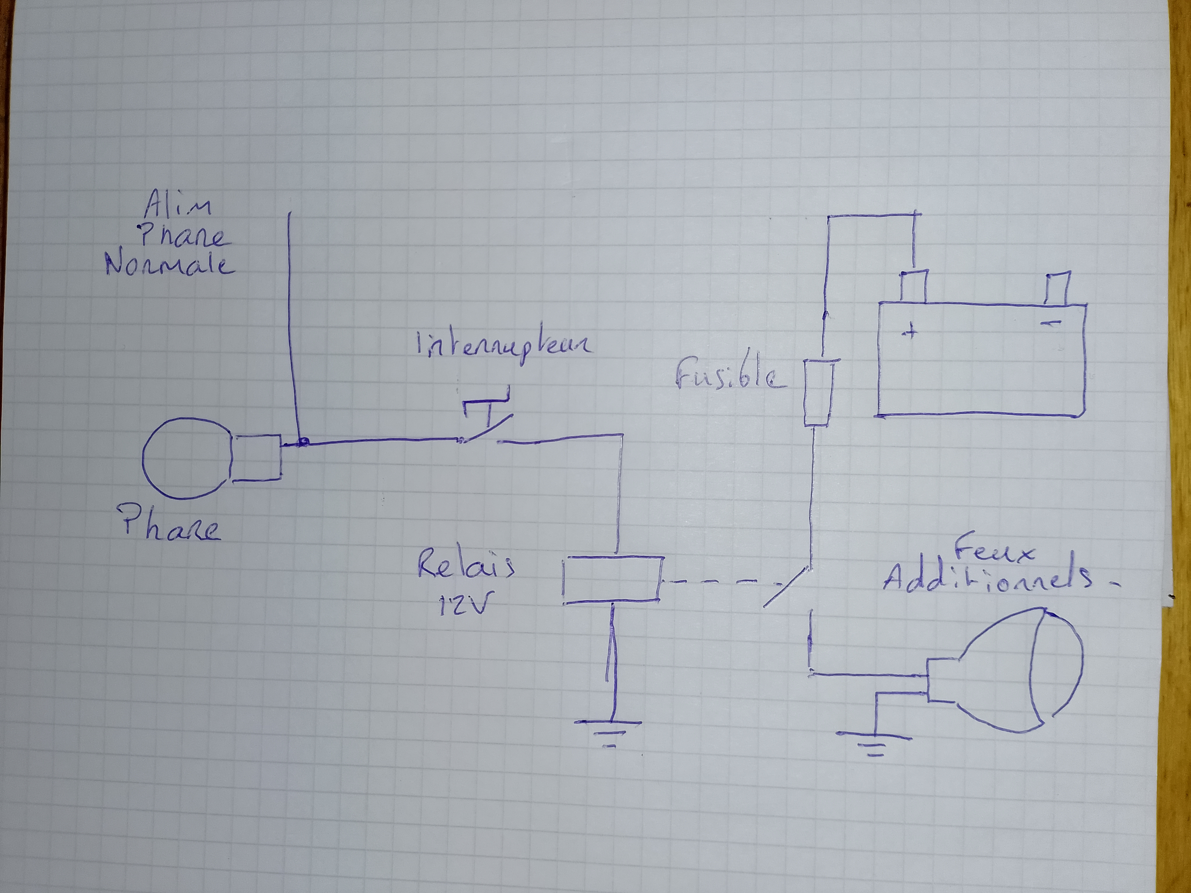

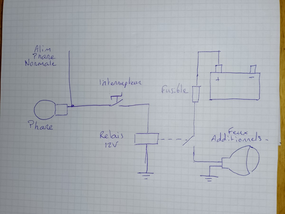

Si tu veux faire un truc propre :
Ajout d'un relais alimenté par le 12v repris sur ton phare, et utilisation d'un contact de ce relais pour distribuer ton 12V batterie vers tes feux additionnels...avec le fusible qui va bien. En petit bonus, mettre un interrupteur discret dans la ligne d'alimentation de la bobine du relais pour désactiver la fonction au besoin...moi je ferais ça comme ça:
EDIT : Après je dis ça pour une vieille, je sais pas si ça fonctionne sur vos nouveaux modèle T@750-Thermomix

Sinon tu as un truc tout bête. Tu achètes des feux additionnels avec le câblage déjà fait et l'interrupteur. j'ai fait ça sur ma T@.

C'est déjà fait @pifouit mais je voudrais retrouver ce que j'avais fait sur ma TA650 : avoir les longues portées couplés sur le plein phare pour profiter d'eux sur l'APPEL DE PHARE !!

C'est justement ce qu'il fait dans la vidéo @Charly , ce couplage avec les feux de route.
Il utilise le fameux "Trigger Wizard" qui permet de sortir un signal classique du type 0 volts ou 12 volts,.et de piloter le relai habituel pour les feux additionnels.
Il explique comment le faire avec un interrupteur avec du 12 volts piqué sur la batterie, ou du +12 volts après contact ou en couplage avez les feux de route pilotés par le Trigger.

En fait le "Trigger Wizard" n'est vraiment qu'un simple et tout bête relais dont on peut se passer .
Il est alimenté entre le fil noir (qui est un 12V permanent) et le bleu qui est à 0V quand le plein phare est allumé et 10V (j'ai mesuré sur la broche No20 du BCU) quand il est éteint.
Ce qu'il se passe, c'est que la bobine du relais est pour le coup alimentée en 2V (12-10) quand le phare est éteint et en 10V quand il est allumé.
2V n'est pas suffisant pour le faire coller, alors que 10V c'est suffisant (même si c'est un relais 12V), donc tout va bien.
On peut donc simplifier encore et économiser 25€ au passage, en utilisant un seul et unique relais de plein phare, et on peut utiliser le contact "NC" d'un relais à 5 broches pour commander le code de feux additionnels qui ont la double fonction.
Dans ce cas il faut utilisé un + après contact pour le +12V de la broche 30, sinon les codes resteront allumés même contact coupé.
