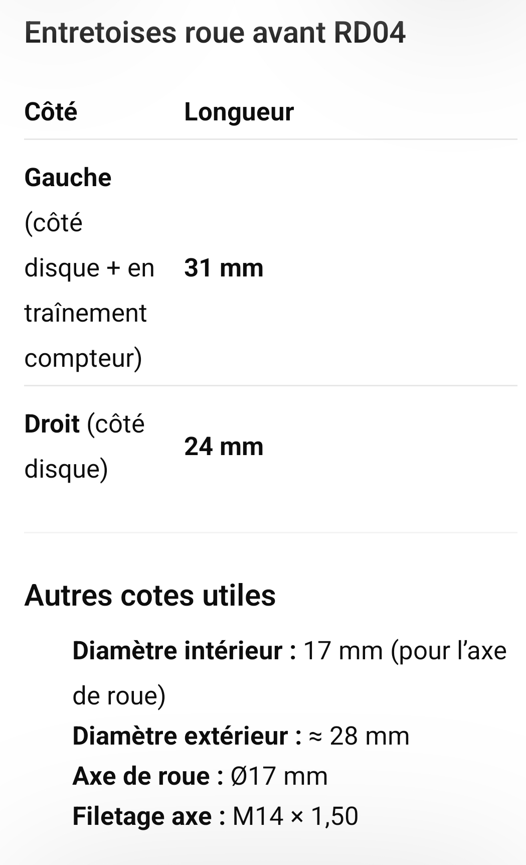

J'ai remonté une fourche d'Africa Twin rd04 sur ma Transalp pd06. J'ai reçu la fourche (merci Bruno :bisou)
Acheté d'occasion chez un pro sur ebay un axe de roue de rd04 avec son entretoise, et monté avec un entraineur de compteur de transalp 650 (même référence que rd04 sur bike parts) le tout avec une roue de transalp 650. Ça frotte, et en mesurant de chaque côté entre fourreau de fourche et disque, j'ai à droite, du côté entraineur de compteur 30mm d'écart et à gauche (côté entretoise, 35mm) ça doit donc être l'entretoise qui n'est pas la bonne. J'ai monté comme suit: axe->entraineur->roue->entretoise. Ais-je oublié un truc? Quelqu'un avec une fourche de rd04 peut-il me prendre la mesure entre fourreaux de fourche et roue, et me donner la mesure de l'épaisseur de l'entretoise num.1 sur le schéma ?
Merci :respect
https://www.bike-parts.fr/thumbs/h/moto ... _1000.webp
PS quand je vis l'axe à fond je bloc la roue. Pour info, j'ai monté des roulements neufs, et ai bien remis l'entretoise numéro 2 entre les roulements :wink:

Si ta roue bloque en serrant l'axe (chappe de fourreau libre coté axe 20 mm), c'est qu'il y a un problème d'empilage derrière l'épaulement de l'axe.
Soit des roulements plus larges ou pas vraiment en place, soit entretoise, soit entraineur de compteur non conforme ou pas bien mis en place.

Je vais voir du côté du boîtier d'entraîneur et la dimension de l'entretoise, pour le reste c'est ok, j'ai comparé les roulements avant remontage, et ils sont correctement en place, je les monte en jouant avec le chaud/froid puis un petit coup avec ma presse hydraulique pour être sûr, je pense que c'est l'entretoise qui n'est pas la bonne.
Si quelqu'un en RD04 pouvait mesurer avec un mètre dépliant la distance entre le fourreau et le disque de chaque côté, ça me permettrait de savoir quel côté merde, j'ai d'un côté plus ou moins 30mm et de l'autre côté 35mm (distance prise le long de l'axe)

Ben justement Daniel si je connaissais la dimension de l'entretoise d'origine de rd04, je saurais qui est incriminé, entretoise ou boitier de compteur, faut que je sache lequel modifier pour recentrer la roue

Salut Pascal,
Est ce que c'est bon pour toi ?
:bisou
Re: Montage de roue T@ sur fourche @T
Nickel mon Bruno, je vais pouvoir avancer. Elle a passé le ct, j'ai dû aider un peu pour qu'elle soit ok :chier il pinaillait à cause de la roue décentrée :mrgreen: et la prise de decibels avec le GPR, je lui ai mis le micro à l'avant de la bécane et me suis mis entre moto et micro :oops: du coup elle est dans les normes :lol:
