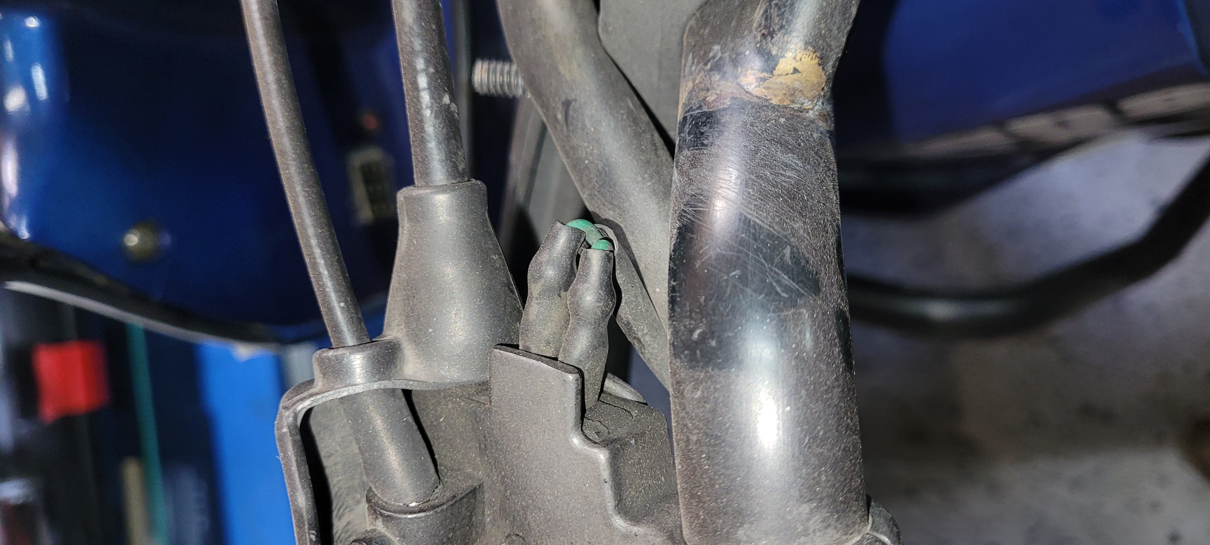

]As-tu vérifié la tension de ton câble d'embrayage?
Je ne pense pas à un problème de capteur de béquille car le moteur couperait en roulant.
Tu peux essayer de le shunter Fil vert et vert blanc ensemble.
Contacteur béquille.jpg (3.87 Kio) Vu 965 fois
