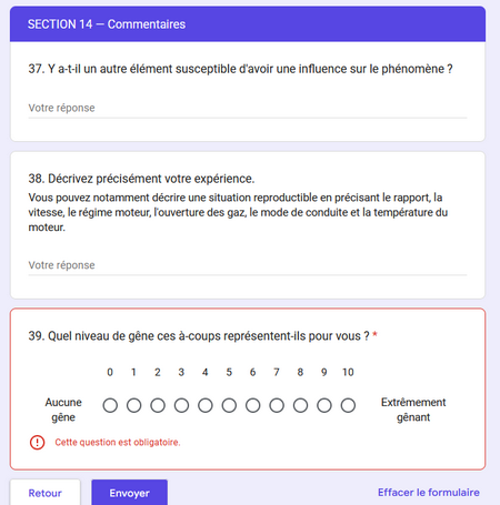

la 3eme page c'est ça :
Ça concerne les motos sans à-coups uniquement.
et la suivante c'est celle-là, mais elle concerne les motos en présence d'à-çcoup cette fois-ci :
C'est vrai que c'est mal fichu car la question sur la gêne est obligatoire.. et du coup tout le monde doit y répondre - dans ce cas il faut répondre "0" - ça m'embête de changer ça maintenant que des formulaires ont été remplis.
Encore désolé.

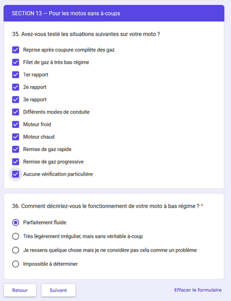

Questionnaire rempli.....mais j'ai fais la boulette...la section 13 ... :paf (questionnaire validé à 15h45 environ le 21/08/26)

21/08/2026 15:44:47 précisément :lol:
Ta boulette, c'est pour la question No35 ?
Je peux rectifier le tir mais je ne sais même pas si les réponses à cette question sont réellement utiles :wink:

:lol: @Philartis ....j'ai dû bouffer une horloge dans une vie précédente....
Oui 35 et 36, puisque je ne suis pas de le cas de la section 13........ :chier
Ça fait bien titre de film .... SECTION 13.......
