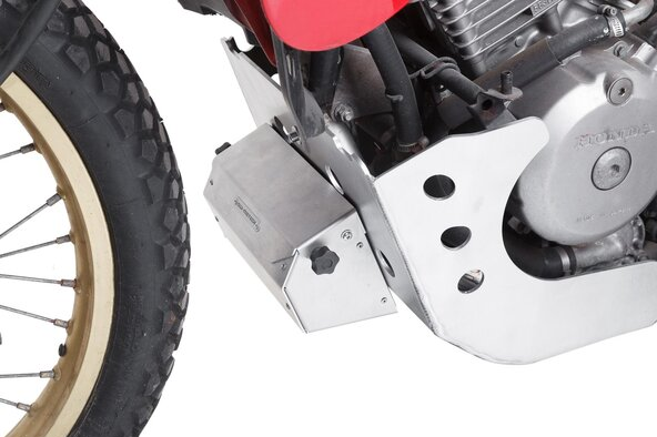

Je suis déçus, sur l'image du sabot, il y avait un petit rangement à outils, et la y a pas.

Il lui manque plus que la caisse à outil

Suffit de quelques gros cailloux et elle sera vite cabossée ta trousse à outils !
Je te conseil plutôt une box sur le côté gauche au-dessus de la roue arrière, sous/à côté de la selle

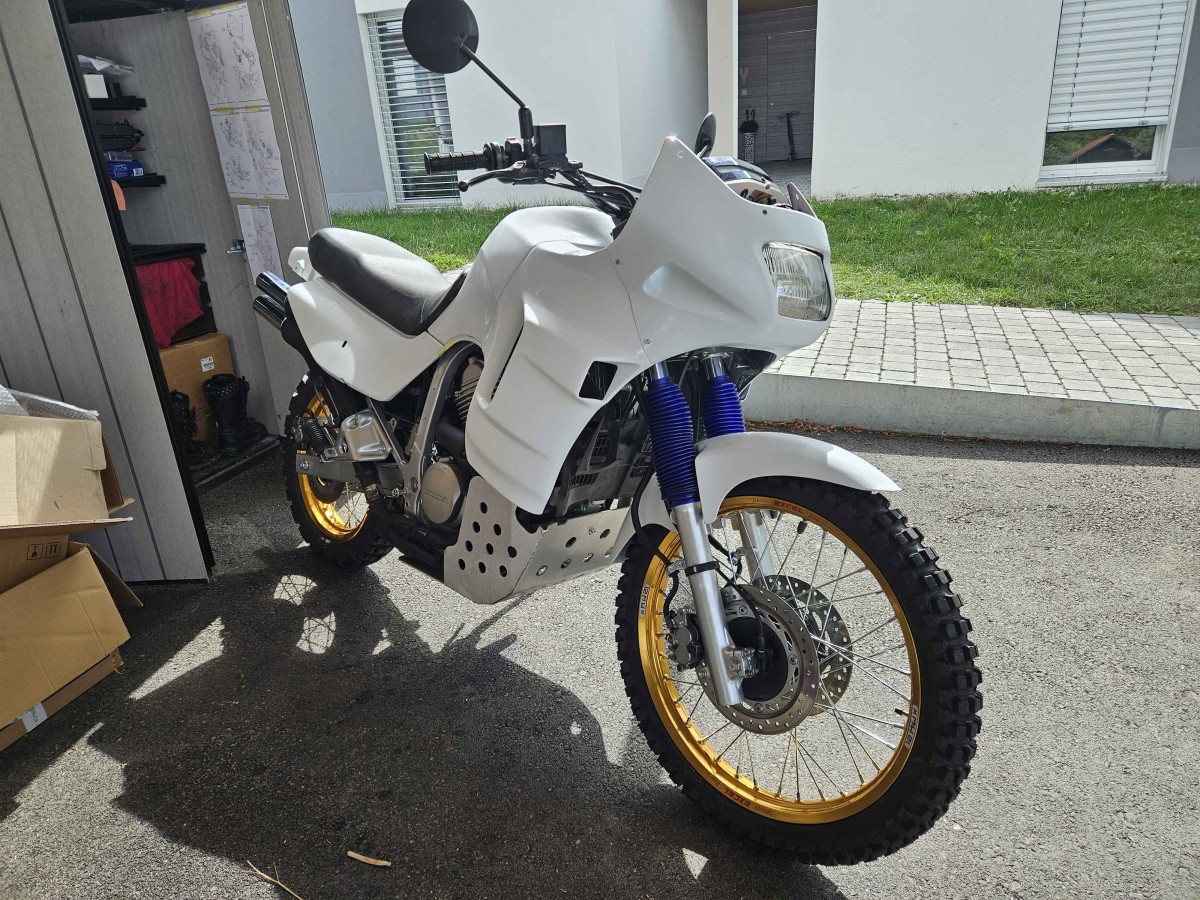

\o/ Bonjour à vous les Transalpistes et Transalpeuses. \o/
Aujourd'hui est un grand jour!
Mes émoroides ne me font plus mal.
Je plaisante :lol: ils font toujours mal :lol:
Récupération du carénages à la carrosserie (Pour la Pub c'est eux https://www.carrosserie-auvernier.ch/ ) Je faisais déjà peindre ma mobylette chez eux y a 850 ans
J'ai demandé le coloris Rothmans Blanc, et Bleu, cependant, le coloris d'origine n'était pas métallisé, ayant envie d'un peu plus de modernité j'ai demandé de les faire métallisé.
5% pour le blanc
3% pour le bleu
Un peu moins dans le bleu car à la lumière le bleu fait trop bling bling avec 5% de métal, et le blanc fait pas assez avec 3%.
En gros, l'ensemble du carénage est prêt pour la seconde phase, pose d'un liseret pour délimiter le bleu. Et début des stickers à l'aéro pour les parties qui restes blanche.
Ils on donné un coup de blanc et une fine couche de verni pour travailler dessus.

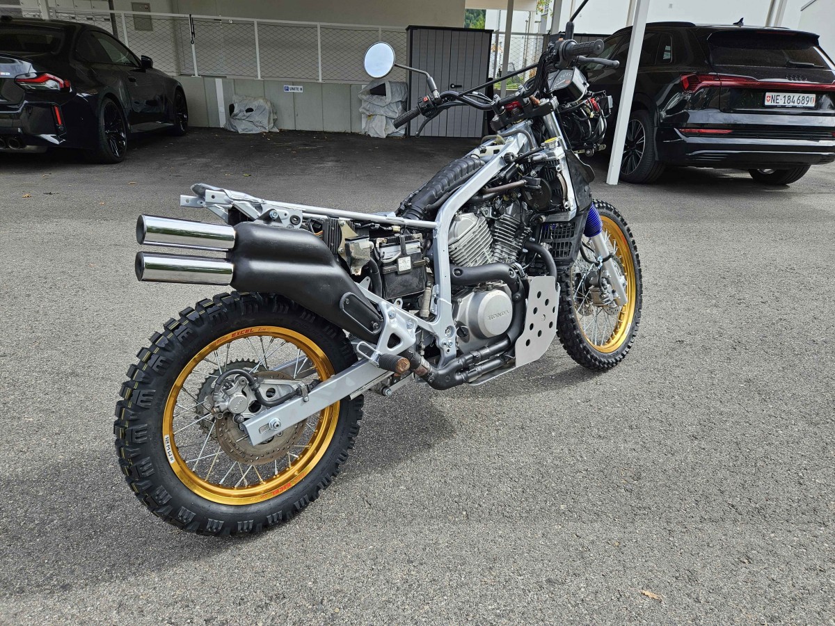

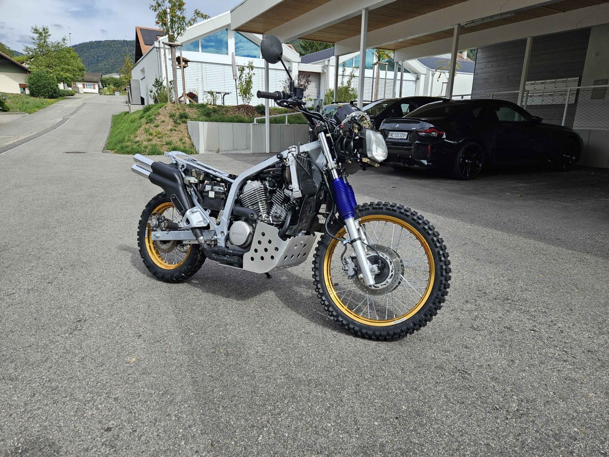

MikaLauda
Messages : 329
Localisation : Suisse
Département : CH - Suisse
Has thanked : 164 times
Been thanked : 76 times
Message par MikaLauda »
Bonjour :-)
Je cherche un peu partout et je ne suis pas sûr du résultat.
Il me faut une chaîne pour la petite, car OUI, la chaîne que j’ai commandée n’est absolument pas la bonne : beaucoup trop courte. 8‑P
Du coup, il faut que j’en recommande une nouvelle… mais surtout la bonne.

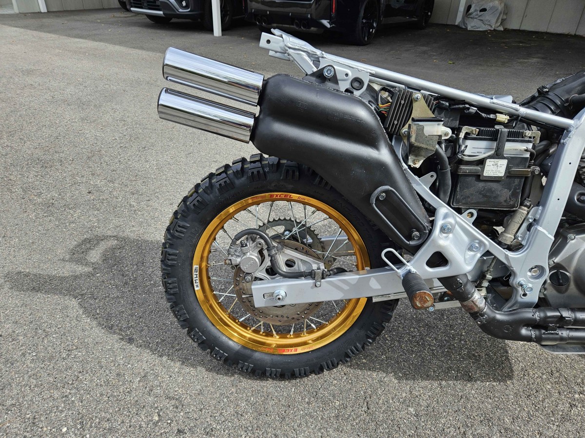

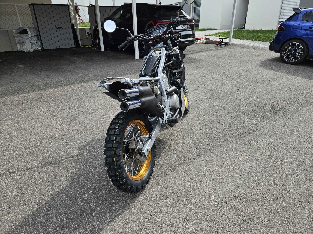

Pourriez-vous me confirmer que pour la PD10 (1997), c’est bien du 525 / 118 maillons ?
Je suis aussi à la recherche de caches‑mains. Si vous avez une adresse sympa, je prends volontiers. Merci :-)

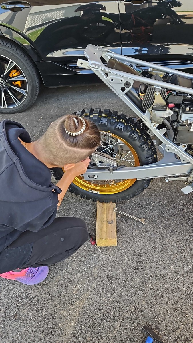

D’ailleurs, Daisy a démarré ce week‑end ! La joie dans le slibard.
Je ne vous cache pas que j’ai eu un mal fou à remettre la roue arrière… Hé oui, j’avais inversé deux douilles de roue ! Au final, ce n’était pas mon week‑end :lol:
Mais elle fonctionne !
J’ai fait une petite vidéo :
Et voici quelques photos de la bête sur ses roues.
Il me manque encore quelques pièces, comme les repose‑pieds arrière, les brides d’échappement, et le repose‑pied droit qui est encore en peinture thermolaquée.

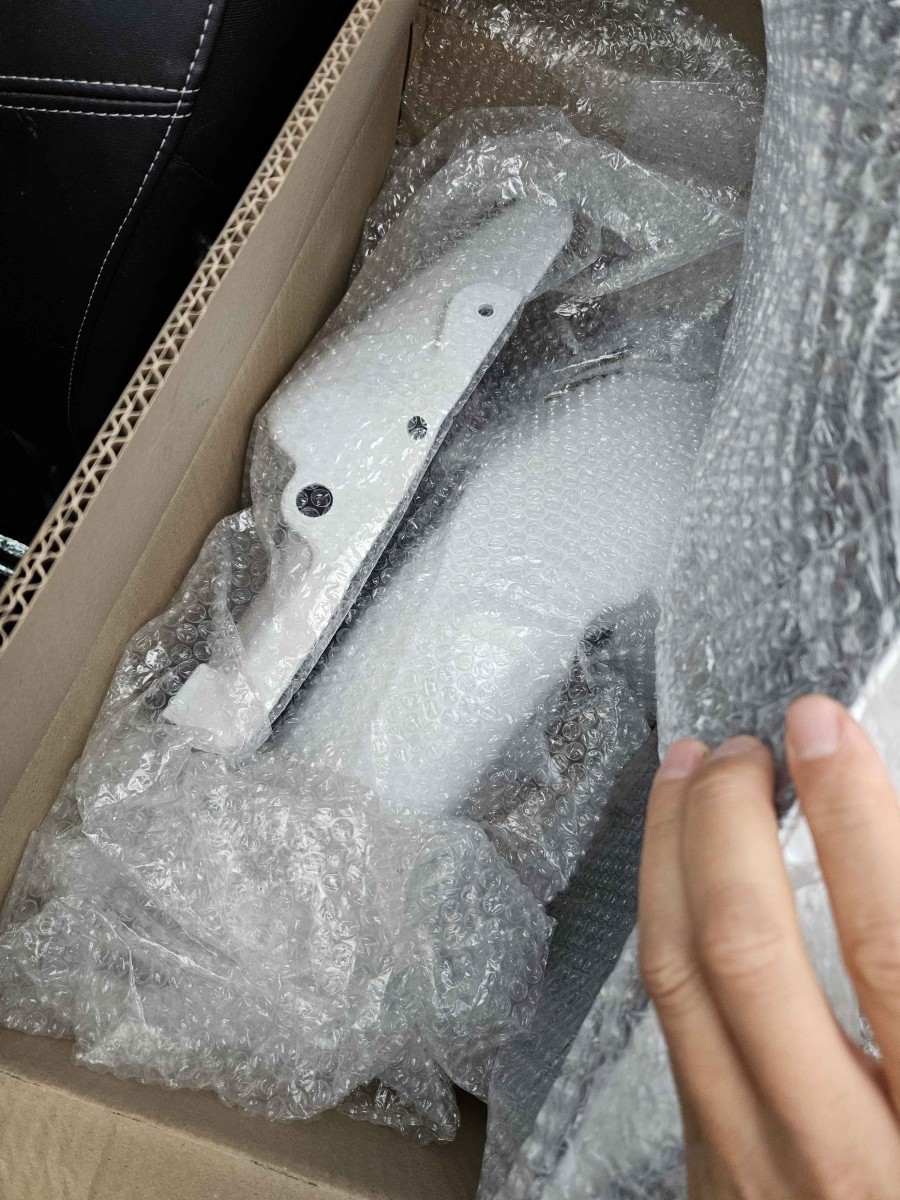

Nous avons commencé à tracer les lignes pour la partie bleu.
Visiblement il y a quelques support de carénages qui sont cassé.
Si quelqu'un aurait un fichier 3d que je puisse les imprimer :respect
Et une nouvelle preuve que c'est môdame qui fait tout
Messages : 10241
C'est mieux de réparer les carénages avant de faire les peintures, car la colle à lego (acétone) et la peinture neuve, ça ne fait pas bon ménage.
Pour ta chaîne si tu es en 15 x 47 oui 118 maillons
N'oublie pas de remettre la vis inférieure du bac batterie, car une batterie plomb c'est lourd, même pour quelques essais de roulage.

Hello tertousses
Alors , je pars en wouacances un p'tit mois a peine et voilà le travail
On peut pas vous laissez seuls , faut tout de suite que vous remontiez une moto superbement
Quelle belle exemple pour la jeunesse :-[ :-[ :-[
Tout ça en buvant de la bière ( c'est marqué , j'ai les preuves )
Et de plus au sujet de madame , je vois que tu l'as obligé a travailler dans de belles conditions ( Deux paires de chaussures de sécurité différentes , mais pas du tout au normes ) :greuh :greuh :greuh :greuh :greuh
Quand je pense que vous avez fait tout ça pour au final , aller la salopée , voire même la foutre par terre dans la boue :-[ :-[ :-[
Bon , heureusement quelle est vraiment super belle
Vivement quelle soit complétement finie
Bises a vous deux les éleveurs de Marmottes :lol: :lol: :lol: \o/ \o/ \o/
