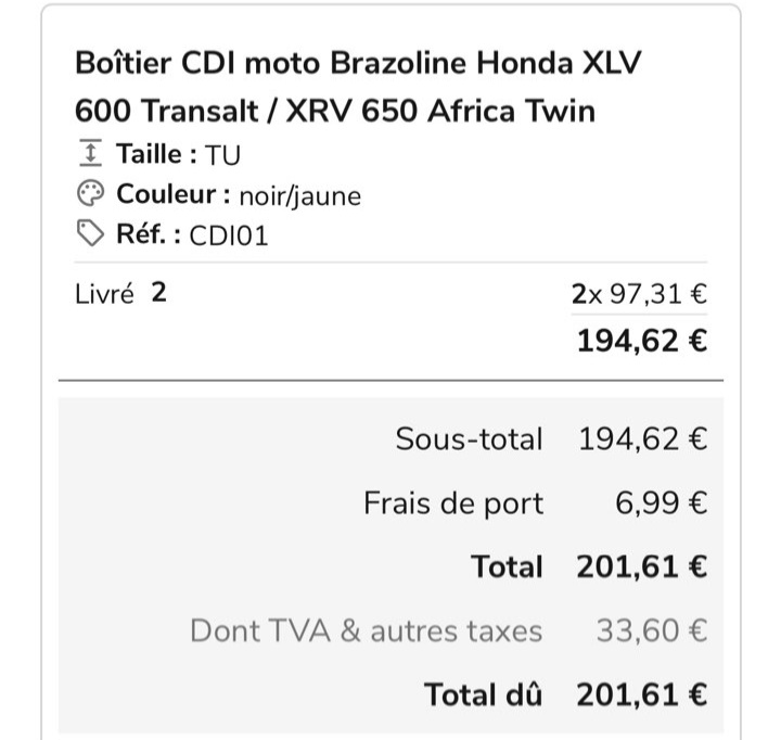

-cdi neuf

T'as mis quoi comme CDI neufs ?

J'ai mis des cdi brazoline prévu pour trabsalp 😊 normalement il marche nickel
