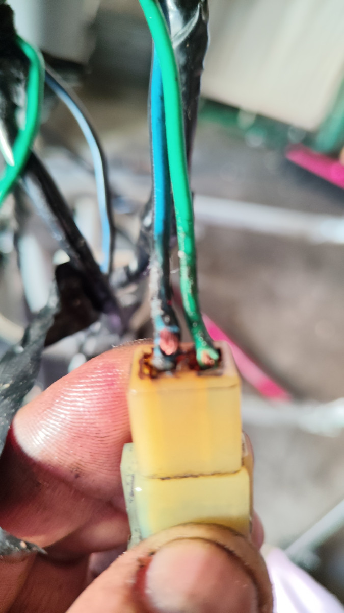

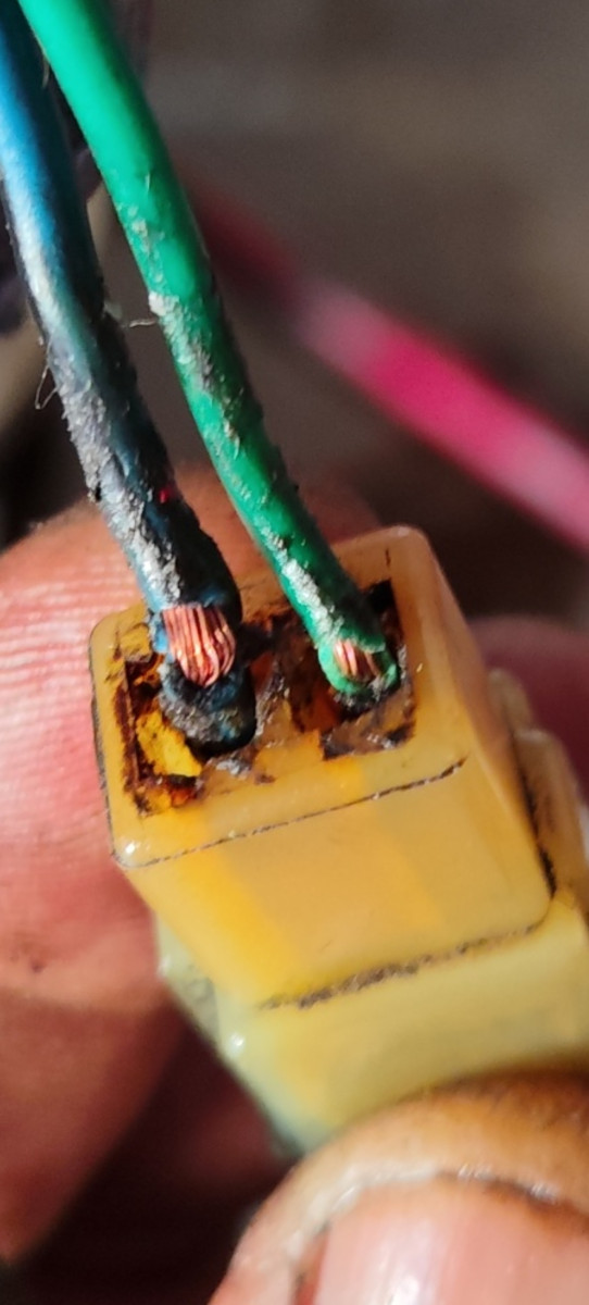

- Messages : 49770
- Been thanked : 244 times
Re: Problème électrique ou autre transalp 1987
J'y pensais aussi... Et ce fil cramé du capteur d'allumage c'est pas normal.
Pourquoi a t'il surchauffé !...

- Messages : 49770
Apparemment les isolants ont fondu, c'est bien dénudé, j'imagine que tu les as ré-isolés? Mais ça serait une bonne idée de refaire les connecteurs au propre.
Je ne sais pas si c'est la cause de la panne, mais ça peut. Autant éliminer les problèmes un par un, mais tu sembles déjà avoir regardé pas mal de trucs. Peut être que t'es passé à coté ...

Woody57
- Bonjour/bonsoir
- Messages : 17
- Enregistré le : 11 sept. 2026, 08:10
- Localisation : metz
- Département : 57 Moselle
- Has thanked : 5 times
salut
je suis pas une bete mais tester ohmemetres c'est ok et les fils sonnent bien
pour le cosse je l'ai bien coupé et remplacé c'est pareil
les cdi j'en ai essayer d'autres cest ok
les bobines 450 omhs comme dans la rta
- MikaLauda
- Messages : 329
- Enregistré le : 16 janv. 2026, 15:53
- Localisation : Suisse
- Département : CH - Suisse
- Has thanked : 164 times
- Been thanked : 76 times
Un poil fatigués les câbles.
- Messages : 7846
- Has thanked : 220 times
- Been thanked : 125 times
Il y a probablement de l'échauffement sur certains connecteurs mais selon les photos On dirait vraiment qu'un rongeur est passé pour te grignoter le faisceau
Si c'est çà, tu es bon pour une inspection générale, regarde également ton faisceau H.T., s'il y a eu un coup de croc dedans, il se peut que tu ais un sacré courant de fuite, ce qui pourrait expliquer ta faible étincelle.

- citropascal
- Messages : 5705
- Has thanked : 64 times
- Been thanked : 48 times
Si t'as l'opportunité, je remplacerais le faisceau complet, quand ça chauffe au niveau des prises ça risque d'avoir chauffé ailleurs et soit tu mets le faisceau à poil pour le contrôler de A à Z, soit moins compliqué tu le remplaces. Contrôle tes petites membranes celles sur le côté des carbus qui est grande comme une pièce de 2€. Tu peux le faire sans soucis sans rien démonter d'autre (réservoir etc), c'est des membranes de reprise...
