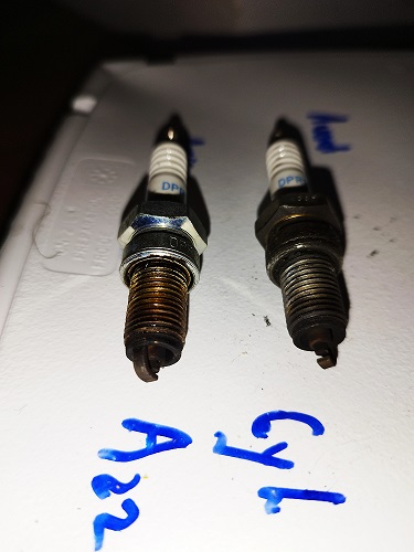

(Manque bougie avant du cylindre avant mais même état que la bougie arriéré du cylindre avant).
Vous en pensez quoi de l'état :?:

La bougie du cylindre avant a une sale tronche, bien noire et la partie métallique externe est oxydée ??

Il s'agit des bougies du cylindre arrière qui sont noires et un peu grasses ( moto qui pétarade, richesse trop importante ou trop pauvre ???).
Pour l'oxydation, je ne saurai dire pourquoi. A savoir que la T@ couche sous bâche en extérieur.

Je me.permets également de te demander ton avis concernant l'état de mes anciennes bougies ( voir photo plus haut).
A savoir que j'avais 4,5 tours d'ouverture aux vos de richesse. J'ai remonté 4 nouvelles bougies et remis 3 tours comme précisé dans la RTM de la T@650. La moto pétarade très légèrement.

Ta photo des bougies est prise de trop loin et mauvais éclairage. Mais ça m'a l'air bien sombre, donc à priori beaucoup trop riche.

Je tache demain de faire des photos des anciennes bougies avec un éclairage de meilleur qualité et de moins loin, mais effectivement le culot des bougies est bien noir et sec.

Au remontage des nouvelles bougies, j'ai mis 3 tours comme préconisé par la rtm pour la T@650. Fin de semaine je fais un contrôle pour visualiser les couleurs. J'aurais roulé environ 250klm.
Comme demandé, nouvelles photos des anciennes bougies ( en esperant quelles soient de meilleur qualité ). Je ne saurais te dire combien de kilomètre parcourus.

Akrapovic, ça respire plutôt fort, donc les vis de richesse à 4,5 au lieu de 3 c'est pas déconnant.
Pour les bougies, c'est vraiment sombre, donc soit trop riche (starters bloqués), soit tu fais de l'huile ou huile trop fluide.
Tu mets quoi comme essence, 98 ou 95 ou E10 ?
P.S. pour pouvoir contrôler la couleur des bougies, il faut le faire juste après avoir tiré un bon coup dans le moteur, genre autoroute à 130km/h pendant 10 minutes mini
