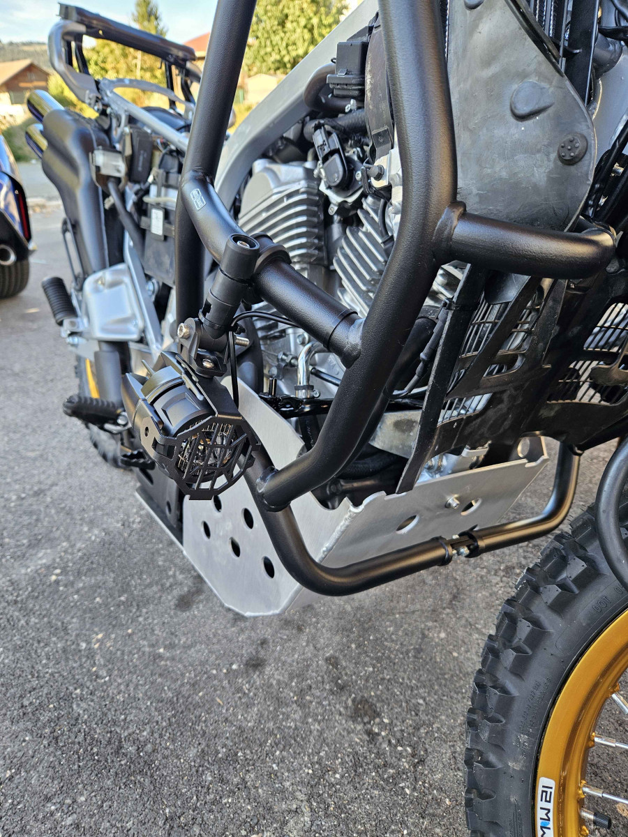

Coucou, coucou,
Nouvelle étape pour Daisy : l’électricité.
Je suis une quiche dans ce domaine, alors j’espère que j’ai fait juste.
J’ai commandé un kit projecteur avec un faisceau déjà bien équipé :
un relais, un interrupteur, les deux cosses pour la batterie, et le fil de commande.
Comme je sais poser des câbles électriques aussi bien que je sais dessiner des schémas, j’ai demandé à l’IA de m’en faire un.
Je ne sais pas s’il correspond vraiment.
J’ai branché les cosses sur la batterie, le + et le -.
J’ai tiré le faisceau jusqu’à l’avant, où j’ai branché le câble de commande sur le fil noir sous le combiné (le +12 V après contact).
Et j’ai installé l’interrupteur sur le guidon.
Ensuite :
En attendant la prise USB que j’ai commandée, j’ai déjà tiré son alimentation, que j’ai prise sous la veilleuse.
- Au début, j’avais aussi pris le + après contact de la veilleuse pour les feux additionnels, mais ça ne fonctionnait pas.
La veilleuse s’allumait correctement, mais les feux non.
J’ai donc retiré le deuxième fil, pour ne laisser qu’un seul + après contact pour la prise USB.
Et nous avons aussi monté les crash‑barres.
- Pas tout à fait adaptées : le support au niveau du sabot n’est pas en face.
Il faudra bricoler un peu.

Les feux additionnels sont pas trop bien placés, il vaut mieux les mettre à l’intérieur du crash. Bar sinon à la première chute ils vont casser.

Excellente remarque. Merci.HELECTRICMAN a écrit : ↑28 sept. 2026, 19:22Les feux additionnels sont pas trop bien placés, il vaut mieux les mettre à l’intérieur du crash. Bar sinon à la première chute ils vont casser.
