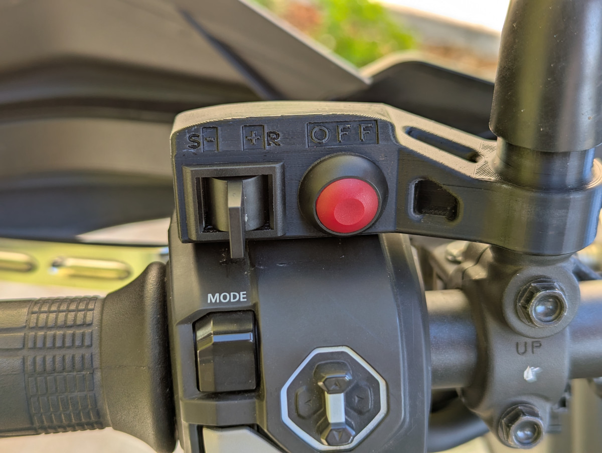

Je déterre un peu le sujet car j'ai installé un Cruise control Veridian sur ma Transalp 2025.
Après avoir réglé la valeur d'incrément de vitesse le fonctionnement correspond à ce que je souhaitais.
Le seul hic est de placer les boutons à un endroit pratique pour les actionner sans avoir à les regarder/chercher.
Rien ne me satisfaisait alors j'ai dessiné un support qui me convient.
Je vous partage le lien vers les photos et les fichiers pour l'impression 3D.
https://cults3d.com/:4237336
Un détail quand même sur ce produit, les boutons sont un peu trop sensibles, le clic n'est pas assez dur. On a du mal à le ressentir avec les gants.
Et il n'y a aucun retour d'infos sur le tableau de bord, mais bon ça je le savais.

Bravo pour l'adaptateur :bravo
En plus, il est beau !
https://hornet750.com/forum
Messages : 49760
Re: Cruise control Veridian
Très bon travail bravo ! :bravo

Belle pièce, jolie

Magnifique. j'ai installé la commande du veridian entre le commodo et le support de rétro.
mais là c'est vraiment bien intégré, façon Gold Wing !!!

Ah oui, très bien fait, je suis toujours épaté par ce genre de pièces n'y connaissant rien moi-même, je trouve ça formidable.

Merci pour vos commentaires super sympa.
Ceydric33 a écrit : ↑
12 avr. 2026, 08:21
Oui, j'avais essayé cet emplacement, j'ai aussi essayé sur la base de la tige du guidon avec les boutons à l'horizontale mais rien ne me convenait avec mes petites mains...
Zizi a écrit : ↑
12 avr. 2026, 09:25
Pour info, sans s'y connaître, il est possible de télécharger des fichiers 3D sur les différentes plateformes et de les faire imprimer par des boites qui proposent ce service en ligne. Pas besoin d'imprimante 3D !
Ou alors on peut taxer celle du boulot 8) :lol:

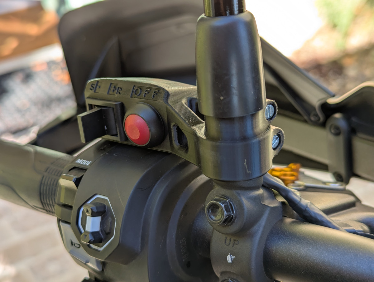

Je n'étais pas complètement convaincu par mon support de bouton, j'étais encore obligé de regarder les boutons pour les actionner, alors je suis reparti de zéro :mrgreen:
Avec des boutons qui ont un clic plus ferme.
Je viens tout juste de faire un essai, ça me plaît bien.
Je sens bien les boutons avec les gants.
Yapukarouler :-D

:bravo :bravo
Super

Oui, c'est vraiment super bien réalisé - félicitations !
Par-contre j'imagine qu'il faudra éviter de l'exposer à la pluie et bien protéger les boutons durant les lavages ?

Merci, oui tu as raison, c'est un aspect qu'il ne faut pas oublier.
Le bouton rouge est IP67 et le noir IP66 seulement.
https://fr.rs-online.com/web/p/interrup ... le/7827203
https://fr.farnell.com/multicomp-pro/mc ... dp/1638329
Pour les connexions intérieures il faut que je coule de la résine pour rendre tout ça un peu plus water ploof :mrgreen:
J'ai tout monté avec de la gaine thermo mais ce n'est pas suffisant.
Ça fait tellement longtemps que je n'ai pas vu la pluie, j'avais oublié que ça existait :?
Je vous partagerai le fichier 3D, le temps de faire la page sur Cults.

Rhôlolo c'est beau et bien intégré ! Encore une fois bravo :idea

:ordi Voilà le lien pour télécharger le fichier 3D -> https://cults3d.com/fr/mod%C3%A8le-3d/g ... tch-button
