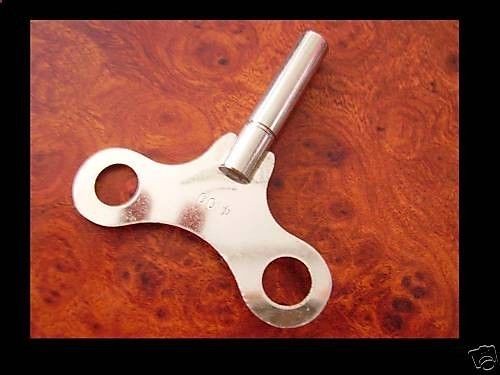

Pour le réglage du jeu aux soupapes,j'ai pensé à une petite chose
Pour le carré de 3mm,il y a ça:
Image$(KGrHqRHJBYE8e6VDu31BPI+HD)Ejw--60_12 by joebar123418, on Flickr
C'est une clé papillon pour remonter les horloges :mrgreen:
http://www.ebay.fr/itm/Clef-cle-cle-pap ... 230c93ecc3
Et c'est pas cher!
