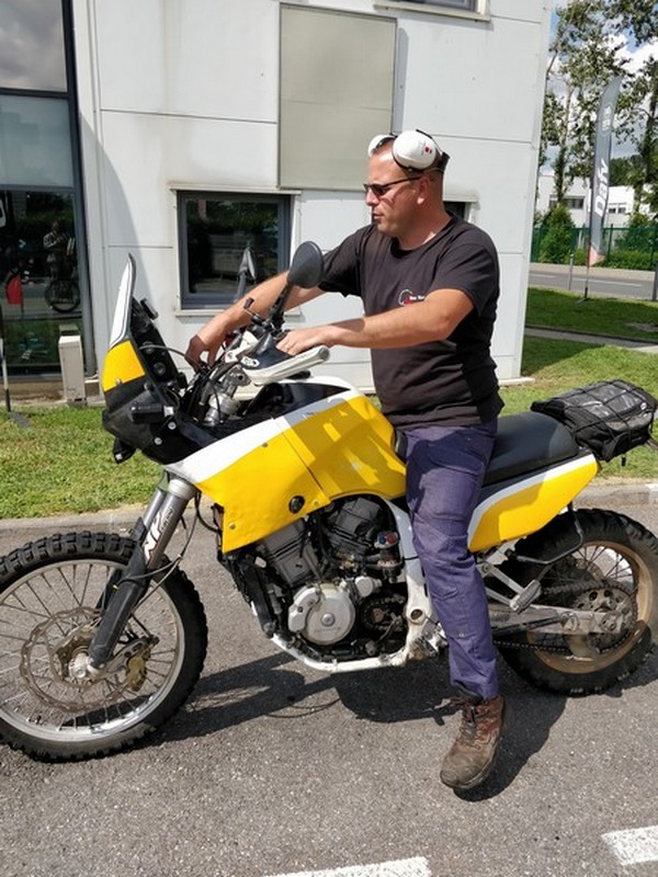

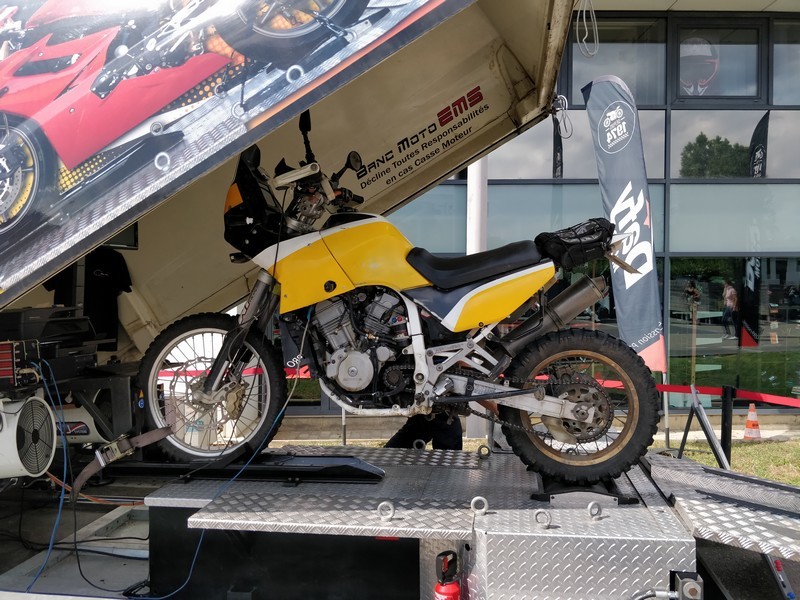

Donc je vais au village moto et là je vois un mec avec une remorque/banc de puissance
Donc je fini à la hate la pate a sel, tampis pour l'embrayage !
Donc me v'là avec ma sauterelle devant le gus et lui demande si c'est possible pour les 20 roupi affiché de passer le bidule et avoir un repère de tout le travail fait
Hop le gus monte.. enfin escalade ..

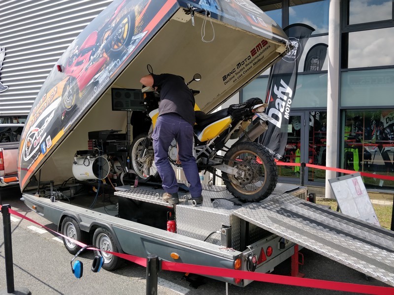

il la monte dans sa remorque et l'attache
là il doit régler l'emplacement du rouleau car c'est qu'elle est plus grande que les roadster et autre sportives qu'y passe d'habitude
Et c'est parti !

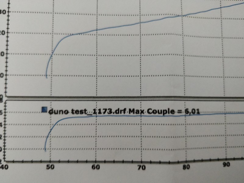

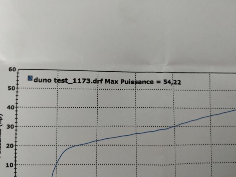

Donc à la roue : 54.2ch et 6mkh de couple
Le mec doit me renvoyer les résultat avec les tr.min en abscisse au lieu de la vitesse

54 à la roue pour 59 (au vilo) d'origine c'est bon !!

le mec m'a dit +15% environ pour savoir en sortie de boite, donc 62ch et 6.9mkg de couple et c'est sur le couple qui a un vrai gain à mon avis.
Et même si je cherchais pas les cheveaux, j'aurais cru à plus, mais bon du couple c'est l'essentiel
