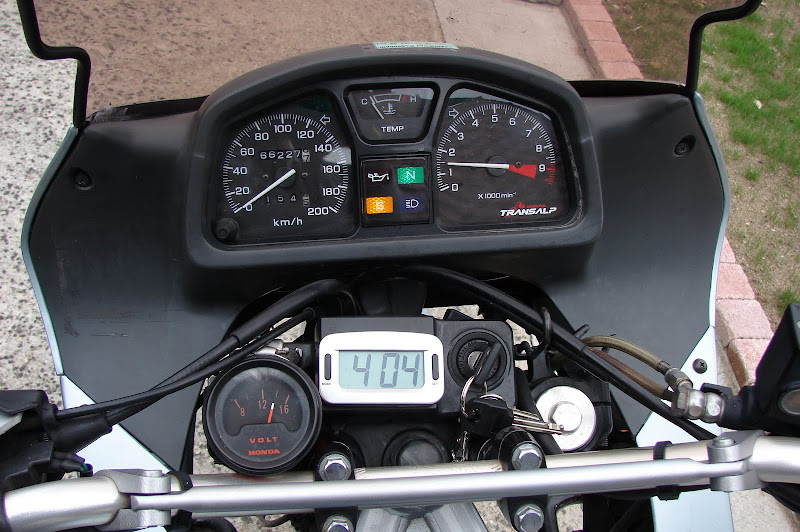

bon, voici ma modeste contribution
l'envie d'avoir un voltmètre pour vérifier la tension de charge de la batterie, à germé en moi quand mon régulateur à cramé et que j'ai vu la batterie commencé à bouillir
; j'ai cherché dans le forum et un modèle me plaisait bien, analogique, amorti et de plus "HONDA", celui de ce post
posting.php?mode=reply&f=22&t=10670#pr233434
En cherchant sur le bon coin, j'ai trouvé ça,
, négocié à 20 roros , port chrono compris.
Apparemment venant d'une 900 Bol d'or, à mon avis c'est le même que celui de JFD. il fallait maintenant l'installer. Après moultes réflexions

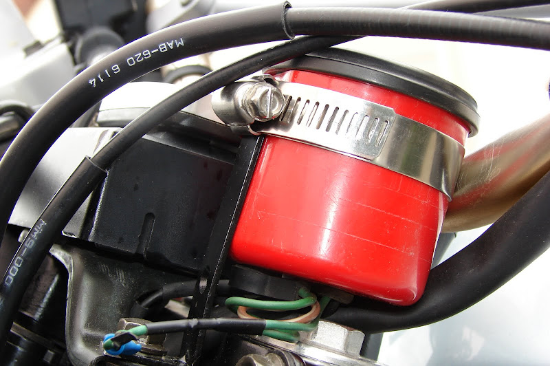

, je décide de ne pas percer le carénage du tableau de bord et de le fixer près du guidon à coté de l'horloge, encore fallait il que ce ne soit pas trop moche et que l'arrière du voltmètre soit un peu isolé de l'humidité. C'est là que l'idée m'est venue
j'ai entouré la partie arrière du voltmètre,d'un morceau de chambre à air de vélo, ce qui a augmenté légèrement son diamètre, et j'ai pu ainsi mettre le voltmètre légèrement à force dans ce couvercle de bombe aérosol d'un diamètre presque identique, ce qui fait que ça devient hermétique
. des petits trous avec des passes fils, une équerre mise a dimension, fixé sur le support du porte fusible et un "SERLEX" inox pour maintenir le voltmètre sur sa patte de fixation.

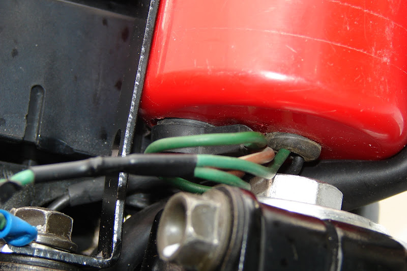

Ne restait plus qu'a alimenter le tout, (j'ai pris le connecteur à droite , sortie Neiman ), et le tour était joué. Après quelques essais, il s'avère qu'il est un peu faux en lecture, il affiche environ 1/2 volt de moins, mais l'important c'est de le savoir. voici ce que ça donne, et ça me plait, c'est quand même le principal.

Superbe réalisation aéro
, je pense que ton montage risque d' être copié (si je trouve un de ces voltmètres je le mettrai sûrement comme ça , la découpe dans l'entourage de compteur me semble en effet un peu risquée ...

Reçu hier le volt-mètre sur allume-cigare depuis la Chine.
Essai immédiat ... ben, c'est pas déconnant
Contact mis, moteur à l'arrêt, pas d'éclairage : 12,4 V
Moteur en marche (ralenti vers 1000 RPM), pas d'éclairage : 14.2 V
Moteur en marche (ralenti vers 1000 RPM), code allumé : 14.8 V
J'ai vérifié ces valeurs avec un multi-mètre, ... ça colle
En roulant code allumé (évidemment), varie entre 13,7 et 14,2 V suivant le régime moteur.
La lecture en roulant est facile, écran suffisamment lumineux même en plein soleil (peut-être gênant de nuit ?)
Vous remarquerez peut-être sur la photo que j'ai commencé à traiter au silicone noir la liaison corps/écran absolument pas étanche. Depuis, j'ai fini l'isolation en 3 couches, je pense que ça tiendra la pluie (l'allume-cigare est sur le tableau de bord, ouverture en position verticale, bien protégé par la bulle)
