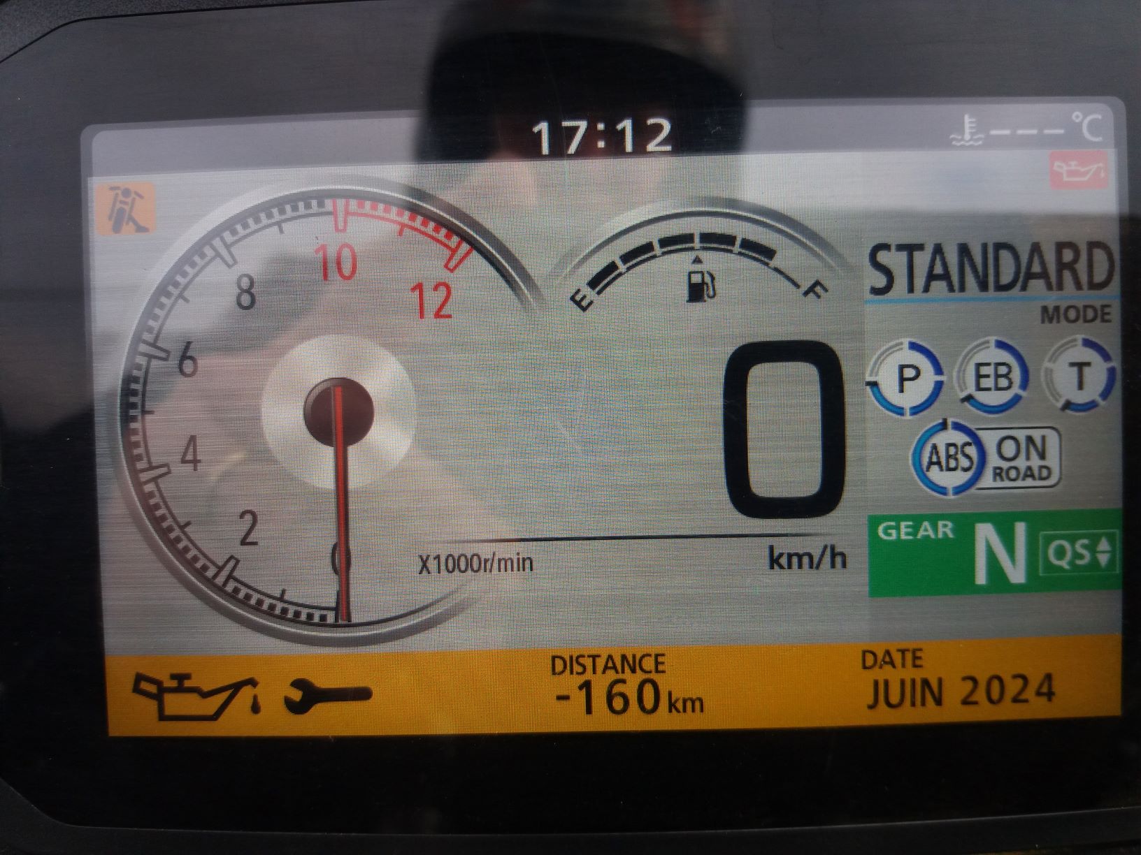

J'arrive à 8'000 km cette semaine, elle va partir au 1er service, ça c'est allumé au tableau de bord :
Concernant la selle, je m'y suis fais; au début je la trouvais un peu dure, mais je venais d'une routière, donc normal !
Dimanche on a roulé un bon 8 heures en groupe, route de montagnes et autoroute au début et fin pour la liaison, ça piquait un peu au final, mais ça va pour la selle.
J'en suis toujours très content, c'est vrai qu'au niveau reprise, il faut descendre un ou deux rapports quand on veut dépasser ou rouler plus vite pour différentes raisons...
Pour l'amorto je l'ai réglé à 5 crans sur 7, je fais quasiment que du solo, ça me convient mais c'est vrai qu'il est un peu mou, un changement pourrait être une option. Mais comme je penses sérieusement à reprendre une Pan European d'occas' l'année prochaine (elle me manque et à ma femme aussi

Ça s'allume au tableau de bord parce que le date de rappel et/où le kilométrage ont été rentrés. Mais ces paramètres sont modifiables à loisirs par le conducteur, ils peuvent aussi être supprimés très facilement. Le jour de la livraison de ma moto, le vendeur m'avait montré le maniement plutôt bien foutu

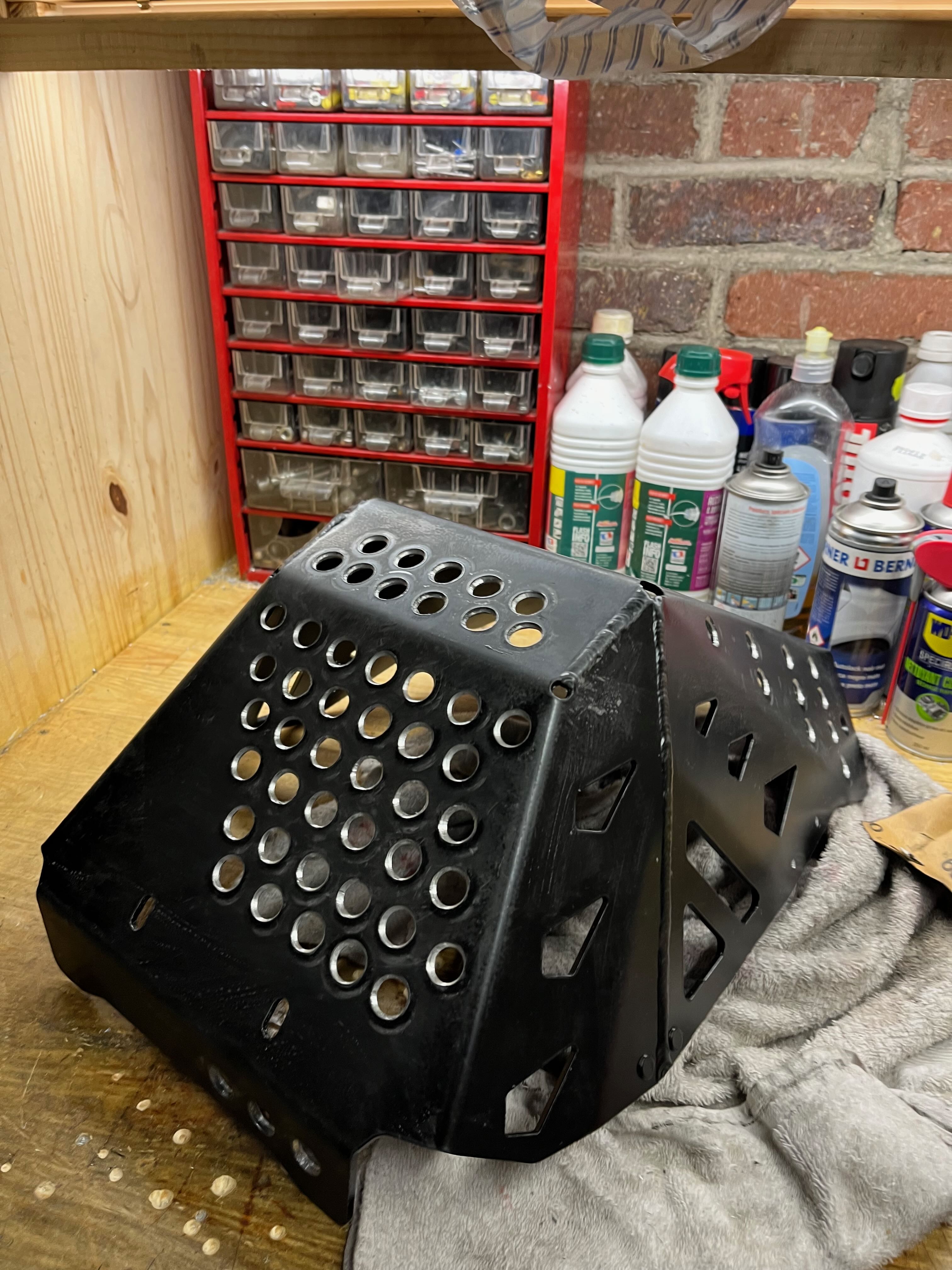

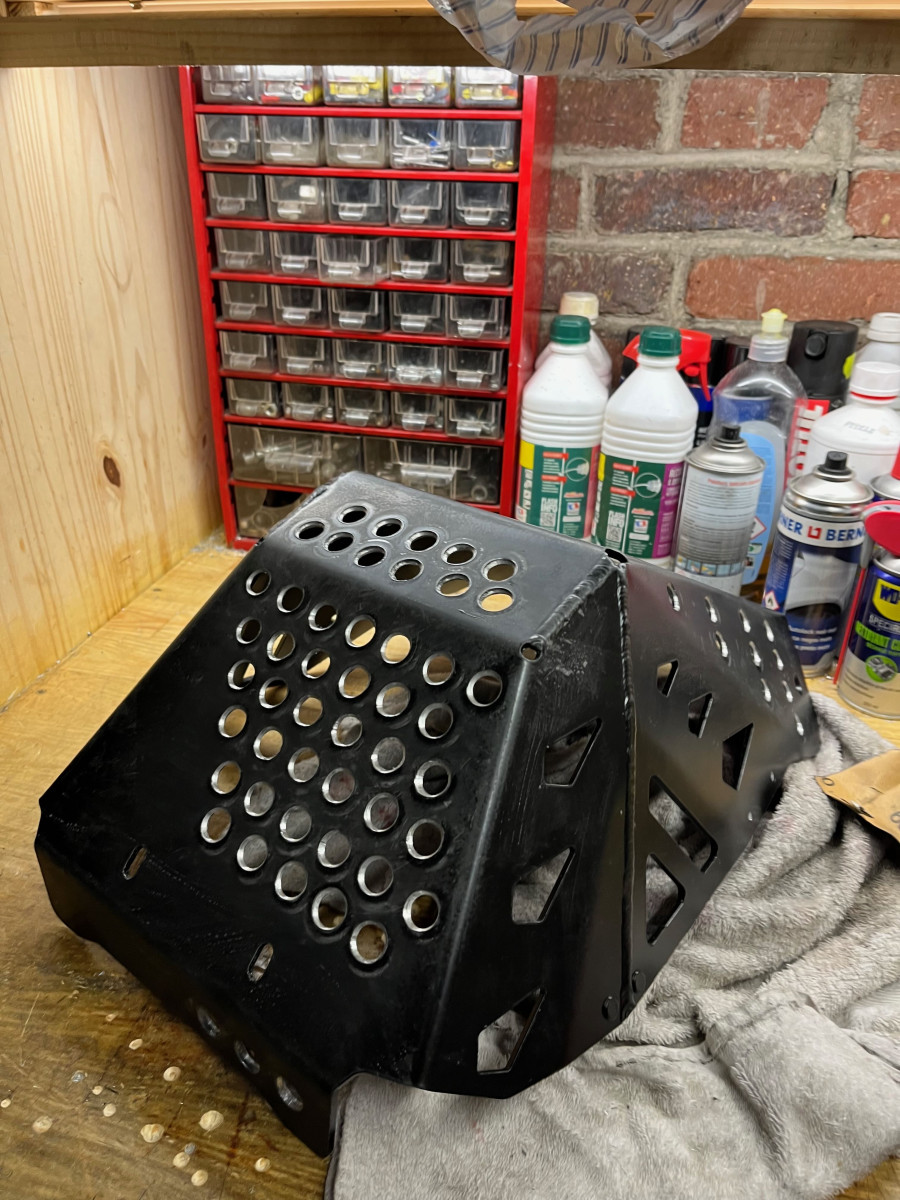

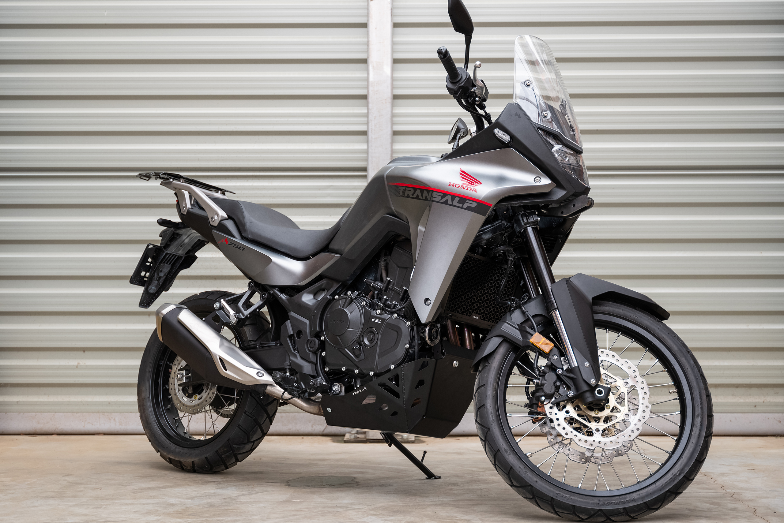

Merci pour vos contributions , j'ai craqué pour la Gamine, le juste milieu entre ma mamie 600 de 1989 et mon @T adventure sport de 2023, légère facile joueuse ( avec l'âge on les préfère minces et légères ) et du coup j'ai revenu ma sublime 600 ET mon @T , ça fait de la place dans le garage pour ma Dom 1991
. Une des toutes meilleures motos que Honda ait produite. J'ai monté un sabot polonais de chez YakkEXP , très beau pas cher ( 180€ ) Vibre un peu et pas assez de trous pour le refroidissement des pots. Modif en cours ... montage sur silent blocs et percage de trous trous

Il demande quelques modifs pour être parfait , montage souple sur passe-fils , des beaux trous pour mieux ventiler les tubes et le cataliseur d'échappement et une plaque anti-vibration au fond, voici avant peinture

Il est compatible avec la béquille centrale ?
