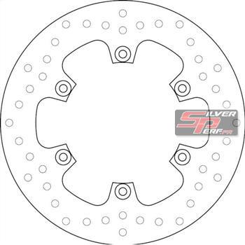

Re: [RIVER SONG] Disque et plaquettes
Silver Performances : Un site où j'en suis à ma troisième commande vus les tarifs et le sérieux (ils t'appellent si délai, ou soucis) et sont hyper réactifs: Le technicien peut ajouter des références au catalogue si elles ne sont pas sur le site (derniers exemples qui datent de la semaine dernière, un kit de réfection robinet pour Transalp 600), ou un kit réfection robinet pour 350 DR, et dans ce dernier cas le mec m'a appelé pour avoir des précisions et le soir même je pouvais commander...
J'ai eu l'adresse par un forum VFR qui les plébiscitent. Pour ton disque:
http://www.silverperformance.fr/disque- ... 83619.html
Disque acier. La marque c'est du SIFAM: http://www.sifam.fr/sifam-disco-de-trav ... php?lang=7
C'est français et ça semble de la bonne came, si tu fais un usage routier même un poil poussé (
). Je suppose que tu ne comptes pas faire du circuit avec la mamie et que tu ne t'appelles pas Marquèz, si je me trompe et que tu es un dieu du stade, dans ce cas essaye autre chose.
Les plaquettes (Brembo): http://www.silverperformance.fr/brembo- ... 78986.html mais Stefter conseille de mettre de l'origine NISSIN par expérience, difficile de trouver mieux.
Pour Marc Marquèz il y a aussi un disque Brembo pour les mamies
http://www.silverperformance.fr/brembo- ... 34896.html

Merci pour le lien. :)
D'après ce que l'on m'a expliqué, c'est la combinaison du disque et des plaquettes qui doit varier selon la conduite.
Sans être Marquez, je roule un peu « sport », et pour ça j'ai choisi un disque de qualité, sans être un truc de pistard : le ORO + plaquettes carbone/céramique (ou semi-métal fritté).
Si je roulais pépère j'aurais pris un disque acier de base + plaquettes de base.
Et si j'étais vraiment un pro, un disque plus performant encore et des plaquettes en métal fritté.
Ce qui compte est surtout la température d'utilisation moyenne. De la route basique à la piste, le disque et les plaquettes sont conçues pour fonctionner à un certain niveau : basses températures pour le mec qui roule tranquille, moyenne pour les gugusses qui envoient raisonnablement, et hautes pour les acharnés de la poignée.
Or je sais que je ne roule pas très tranquille, et que je n'ai pas le niveau d'un Marquez et Cie.
Prochaine étape : je fais ressemeler mes bottes avec du métal fritté. :D

Re: [RIVER SONG] Pistons étrier bloqués !!
Sans être un expert, je n'ai jamais eu de mal à changer des plaquettes. Mais là je galère vraiment.
J'ai changé mon disque. Puis viré les vieilles plaquettes moisies.
Sans laisser le temps aux pistons de sortir, je les bloque avec une cale et une pince serre-joint.
Mise en place des nouvelles plaquettes.
Au moment de les remettre sur le disque, je galère pas mal : j'ouvre le bocal de liquide de frein pour pomper l'excédent.
J'arrive à mettre l'étrier sur le disque, mais c'est juste. Avec l'épaisseur des plaquettes neuves et du disque neuf, il ne reste pas beaucoup de jeu aux pistons : quelques millimètres.
Et ils ne veulent pas rentrer plus. Le levier n'a presque aucun jeu non plus. Résultat : la roue est complètement bloquée !
Pas assez de DOT4 pour faire une vidange, et trop tard pour aller en acheter. Donc avant de faire une connerie demain matin, pensez-vous qu'une purge réglera le problème ?
Je sais qu'un nettoyage des piston et de l'étrier ne serait pas de trop, mais aucun problème jusqu'ici, et je voulais faire faire la réfection par un pro en même temps que l'installation d'une durit avia.
C'est malheureusement un peu urgent… :/
Je pense que t'as du oublier d'ouvrir le réservoir de liquide de frein. Avec les plaquettes plus épaisses, ça repousse le liquide et si c'est fermé, ça résiste. Gaffe au débordement.
sur les pistons de frein que j'ai sortit j'ai toujours trouver un depot epais ,qui si il ne gene pas au freinage, doit ptet gené pour pousser les pistons a fond.Alambic a écrit :Sans être un expert, je n'ai jamais eu de mal à changer des plaquettes. Mais là je galère vraiment.

j'ai souvenir que les pistons repoussés vont a fleur de l'etrier ,voir plus profond...
si tu n'as pas la place avec ton disque et tes plaquettes neuves le probleme ,si tes pistons sont en buté au fond de l'etrier ,et dimentionnel.
le disque doit etre trop epais.
