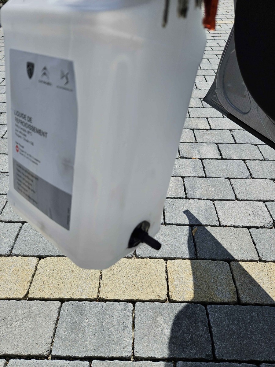

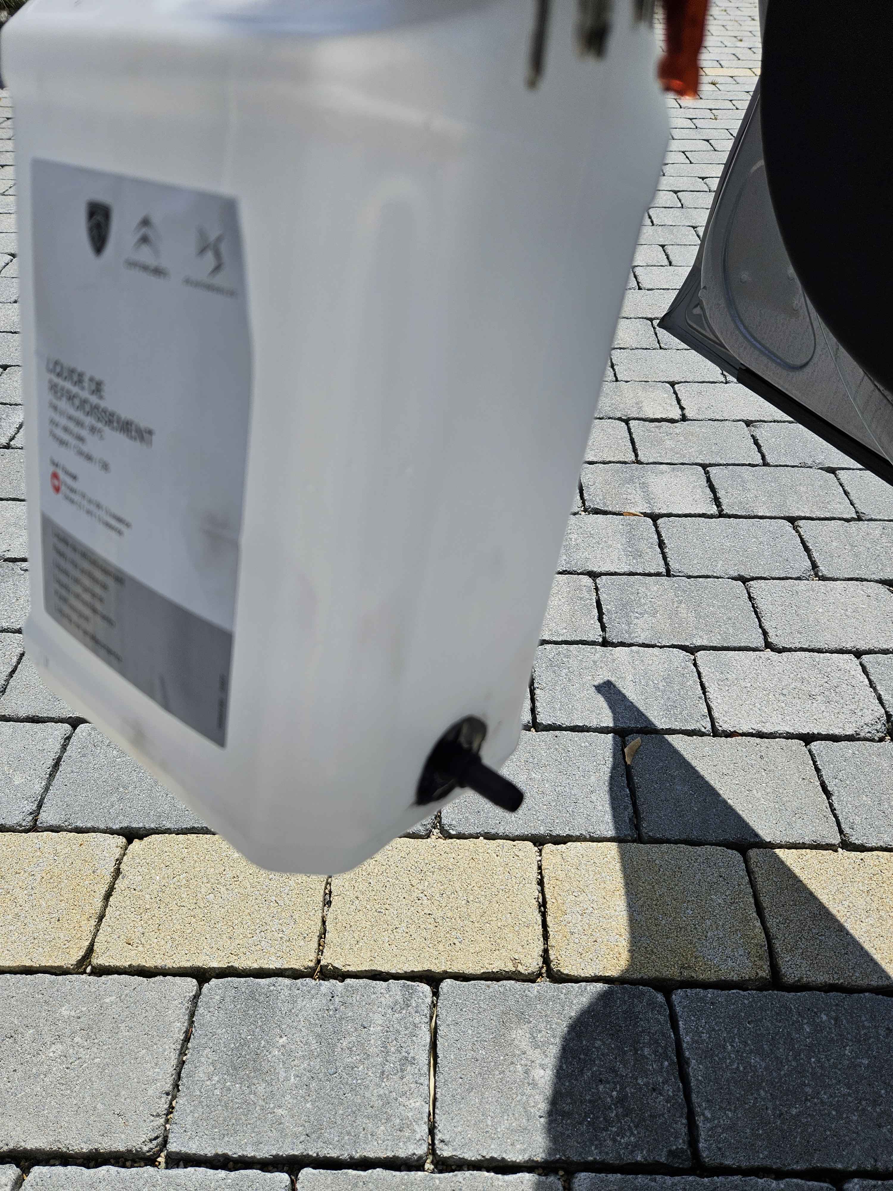

En attendant l'arrivée des pièces peintes (Réservoir), je pensais essayer de démarrer le moteur avant de tout remonter (Carénages)
Cependant, avant de faire une grosse connerie, je voulais votre avis.
J'ai bricolé un bidon pour mettre de l'essence, avec un petit bout de tube pour brancher le tuyau d'essence.
C'est quelque chose de faisable si j'alimente le moteur pour des essais comme cela?
Ou faut-il absolument le réservoir avec le robinet (Qui a des mise à l'air libre)?

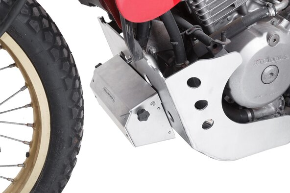

Et réception de la chaine et du sabot moteur.
Je suis déçus, sur l'image du sabot, il y avait un petit rangement à outils, et la y a pas.
Belle journée

ca s appel une nourrice ( enfin, j appel ca comme ca), et oui tu peux !
Mais laisse lui une mise a l air ( ou ne referme pas le bouchon du bidon)

Il a de la gueule ce sabot !

Merci pour ton retour, c'est parfait! je vais faire une petite mise à l'air libre et hop le tour est joué !

@MikaLauda pour tester tu peux aussi emmancher un entonnoir dans la durite ça suffit amplement et c'est plus simple à gérer.

nan, nan, @MikaLauda , fais comme t as dis, t emmerde pas avec ces histoires d emmanchement...(nan mais @Flan , t as pas honte d y mettre des choses pareilles dans la tete au Suisse, :lol: :lol: )

Ha oui, c'est aussi une idée! Si jamais je m'en sort pas avec le bidon, je vais opté pour ton astuce.

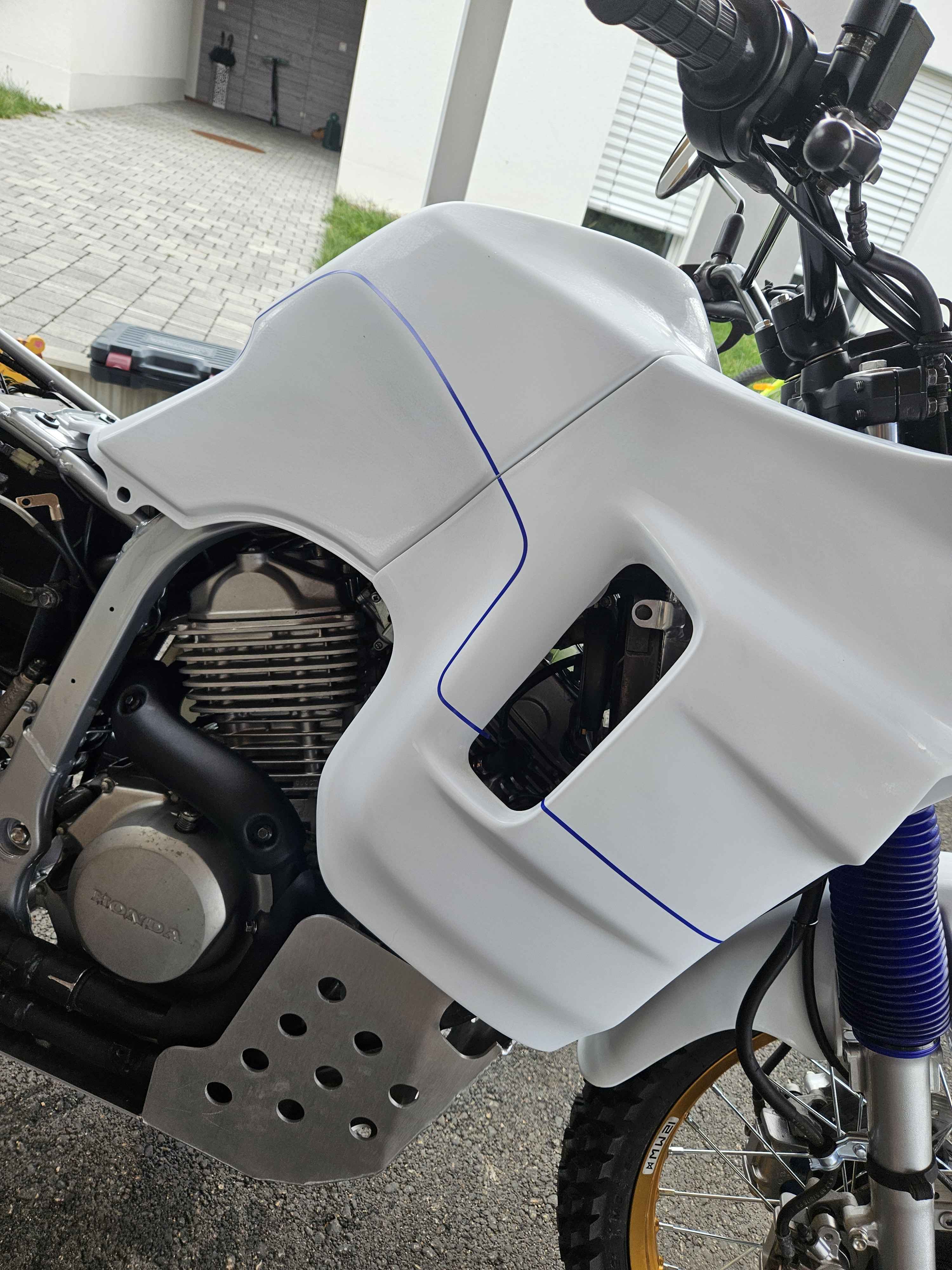

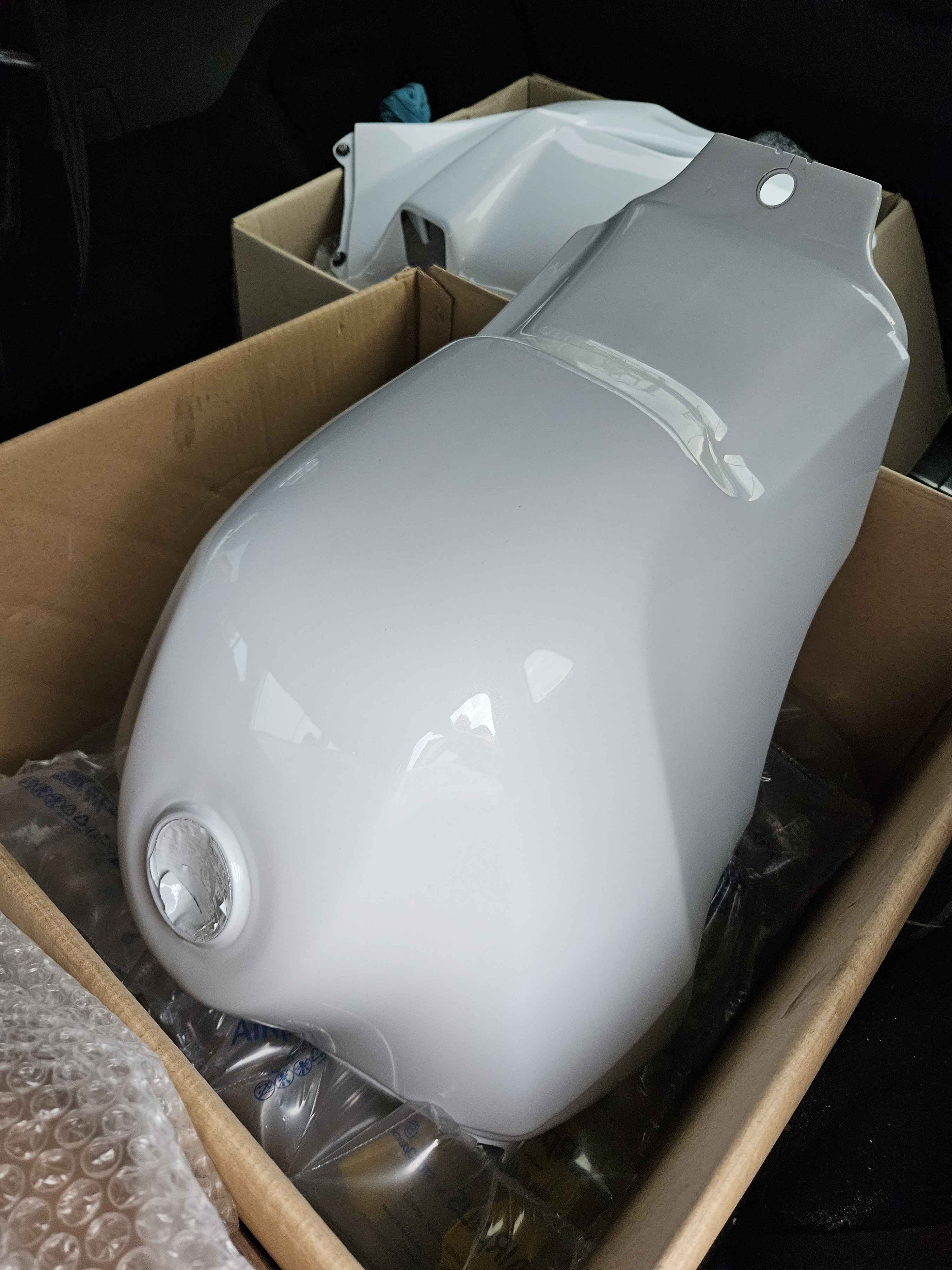

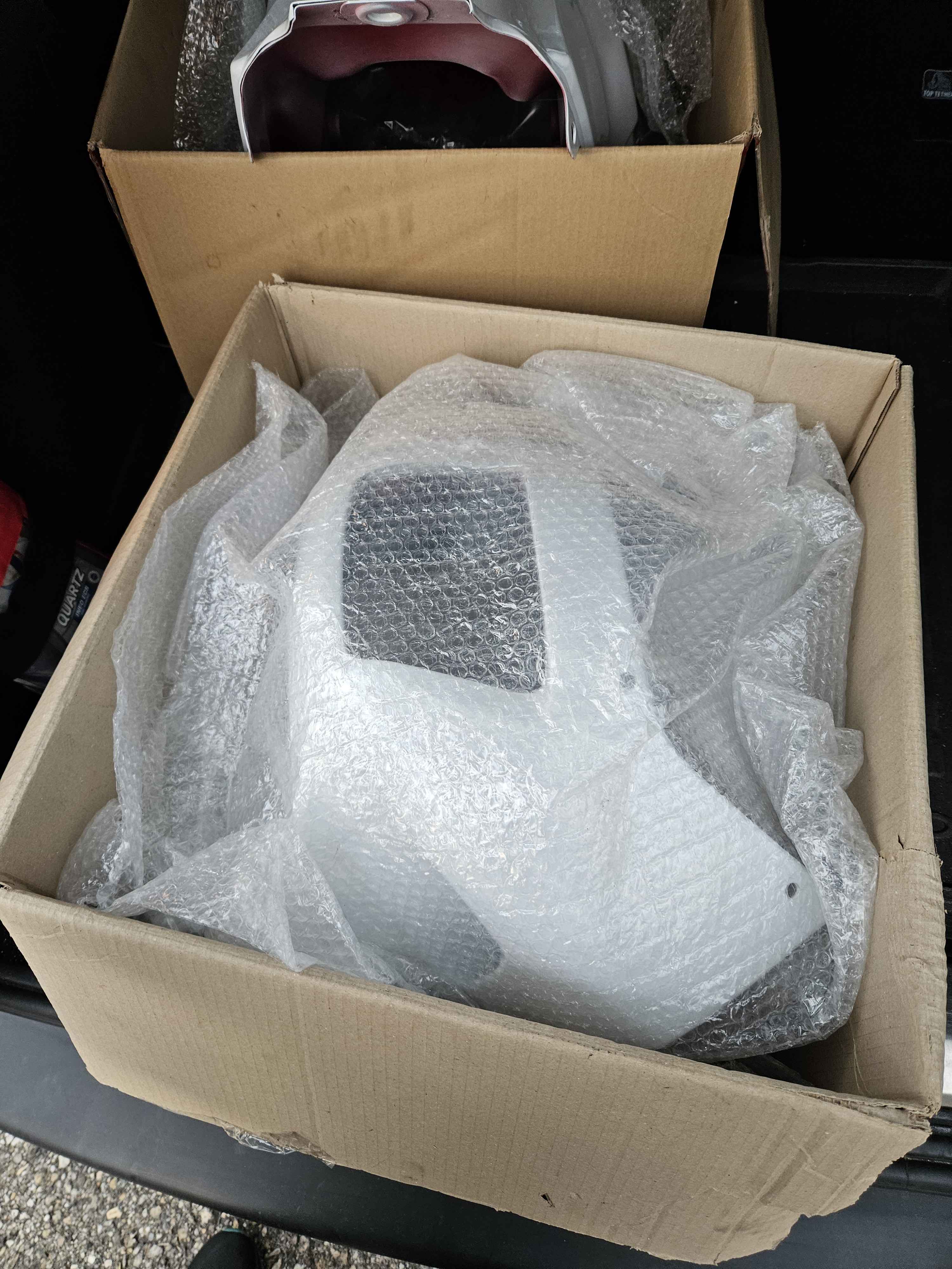

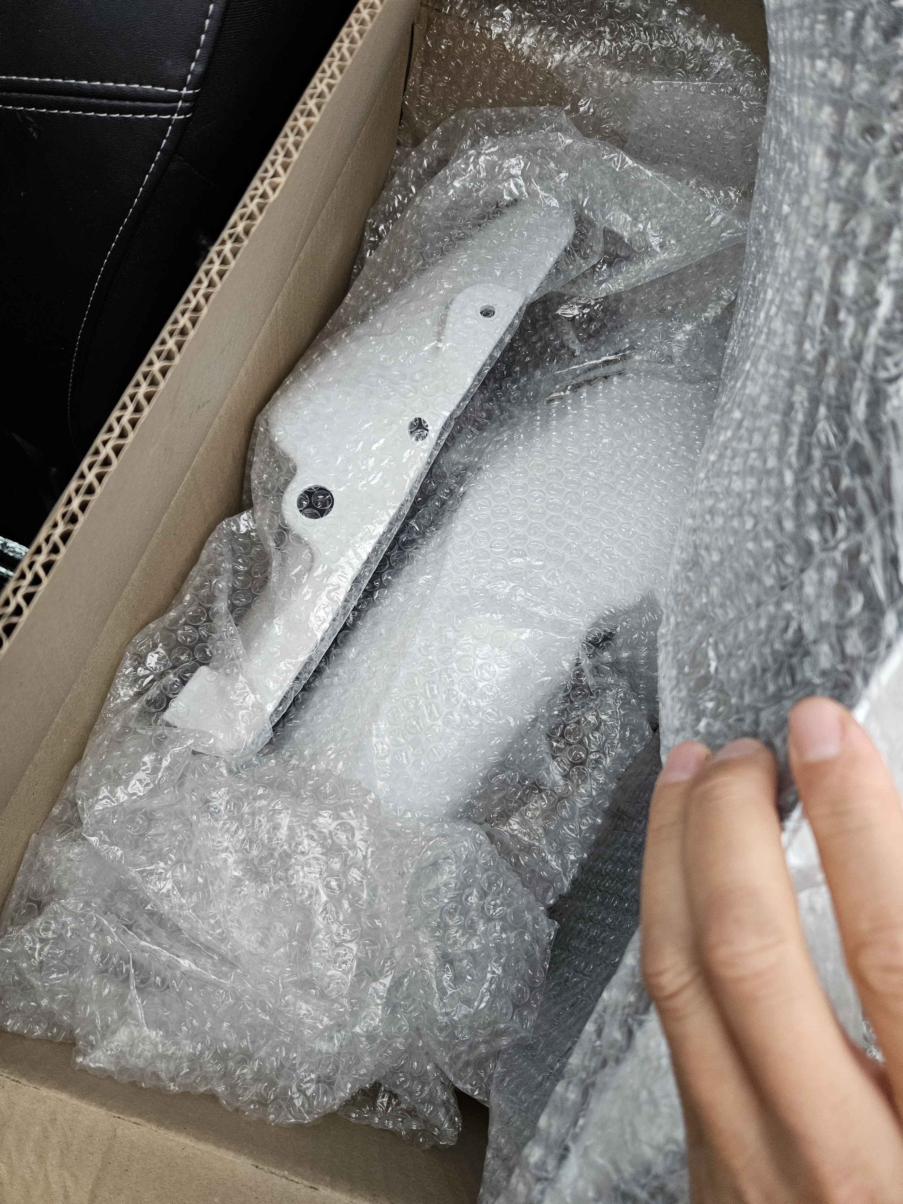

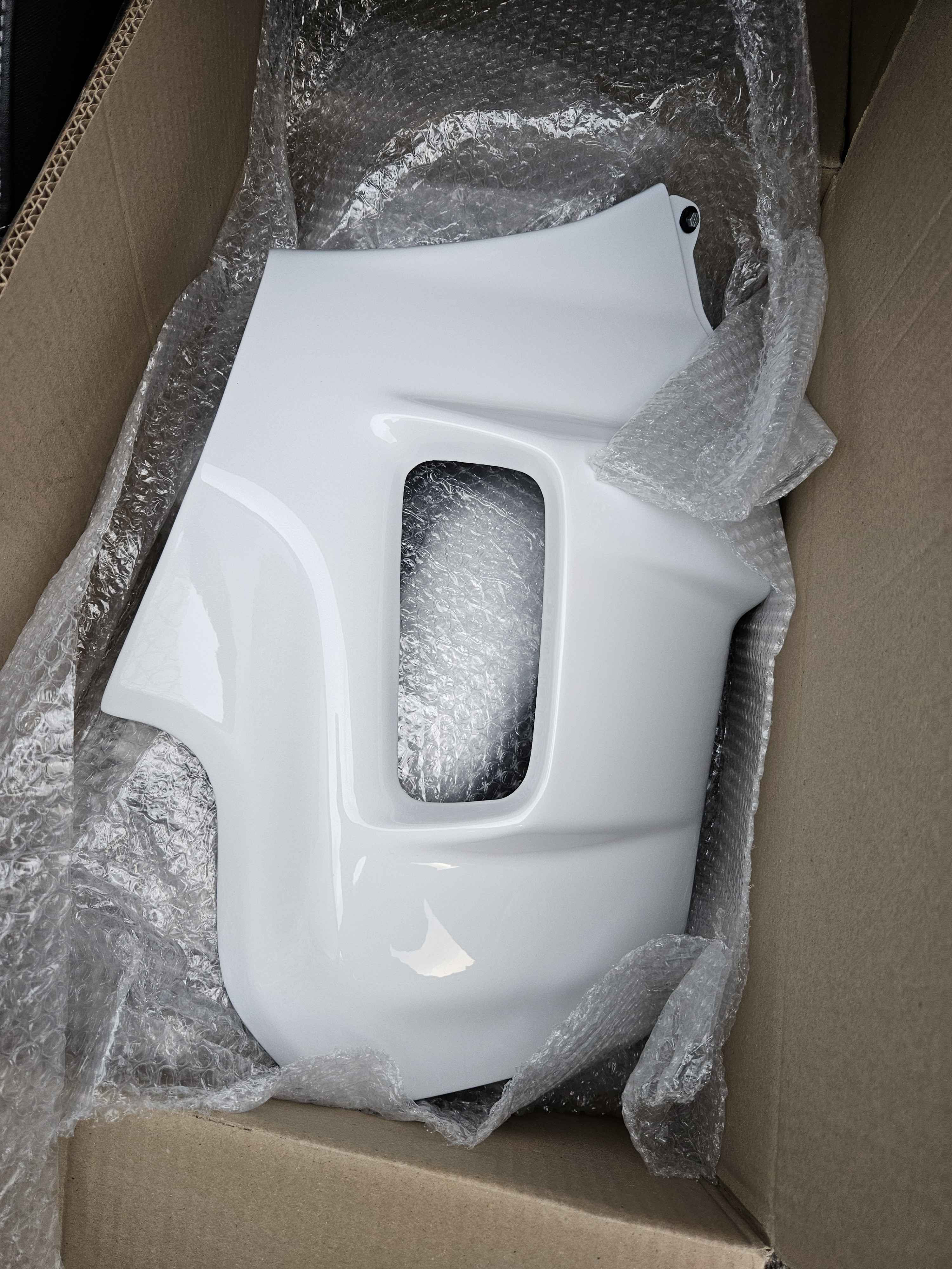

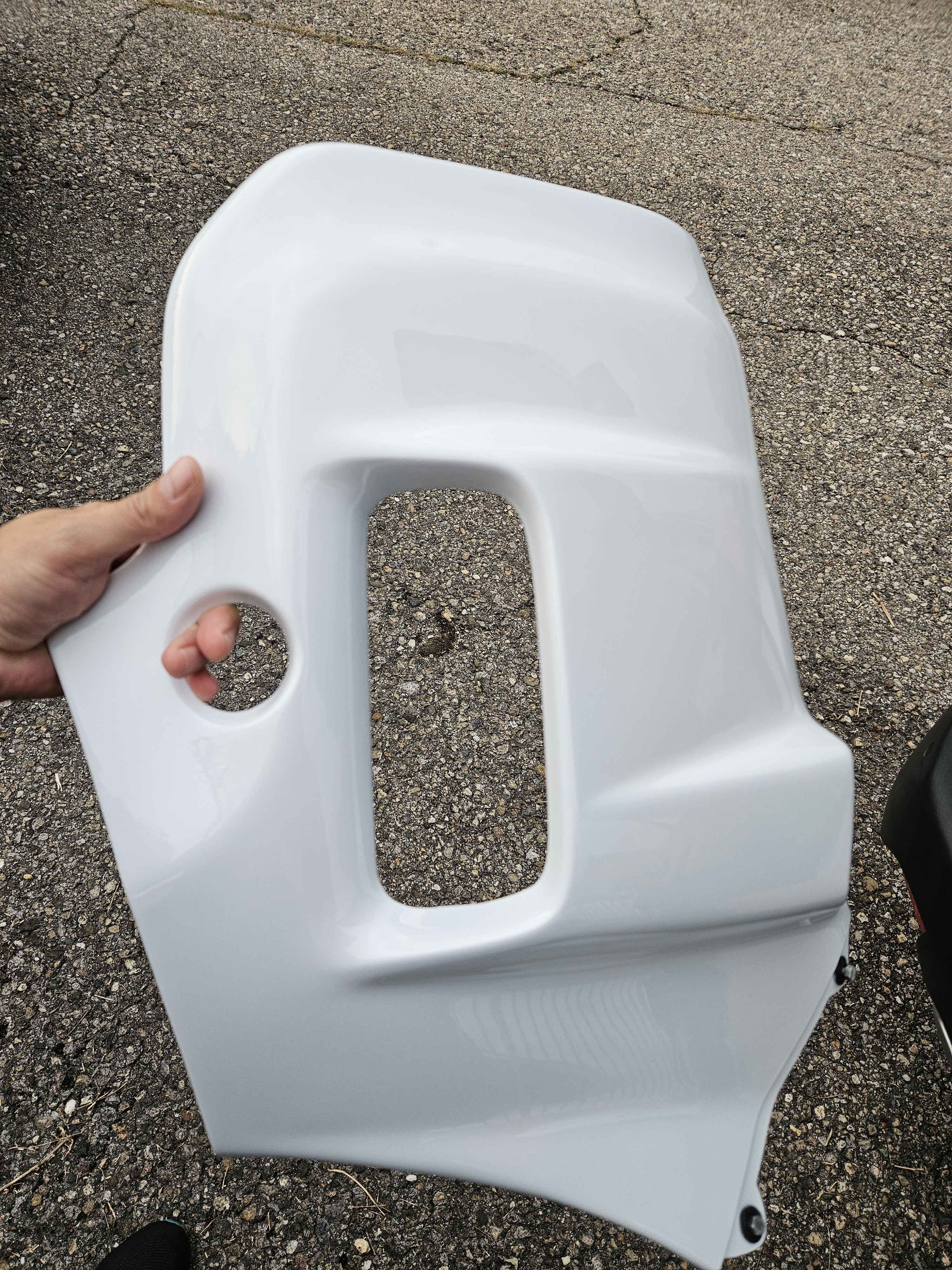

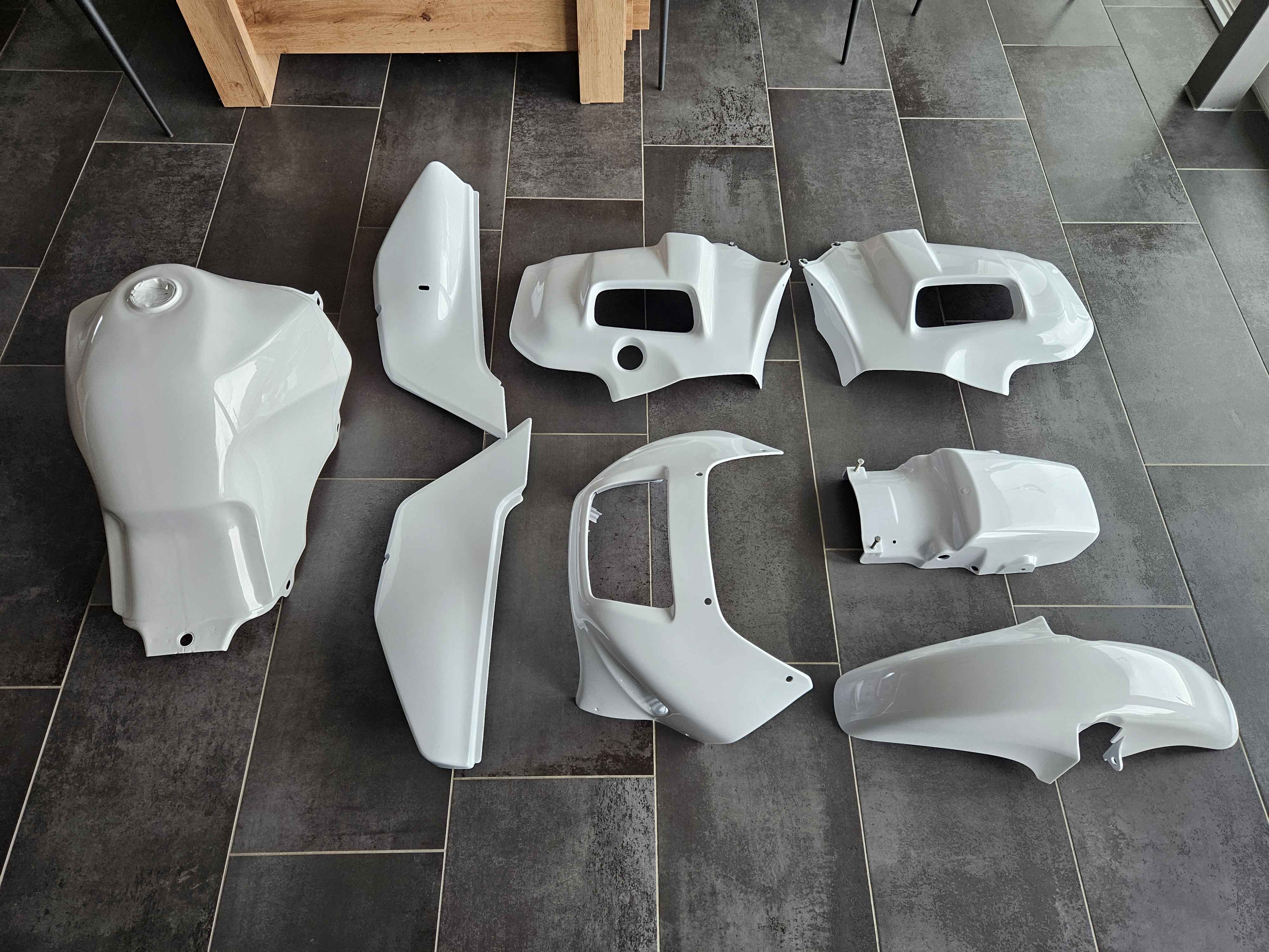

Récupération du carénages à la carrosserie (Pour la Pub c'est eux https://www.carrosserie-auvernier.ch/ ) Je faisais déjà peindre ma mobylette chez eux y a 850 ans

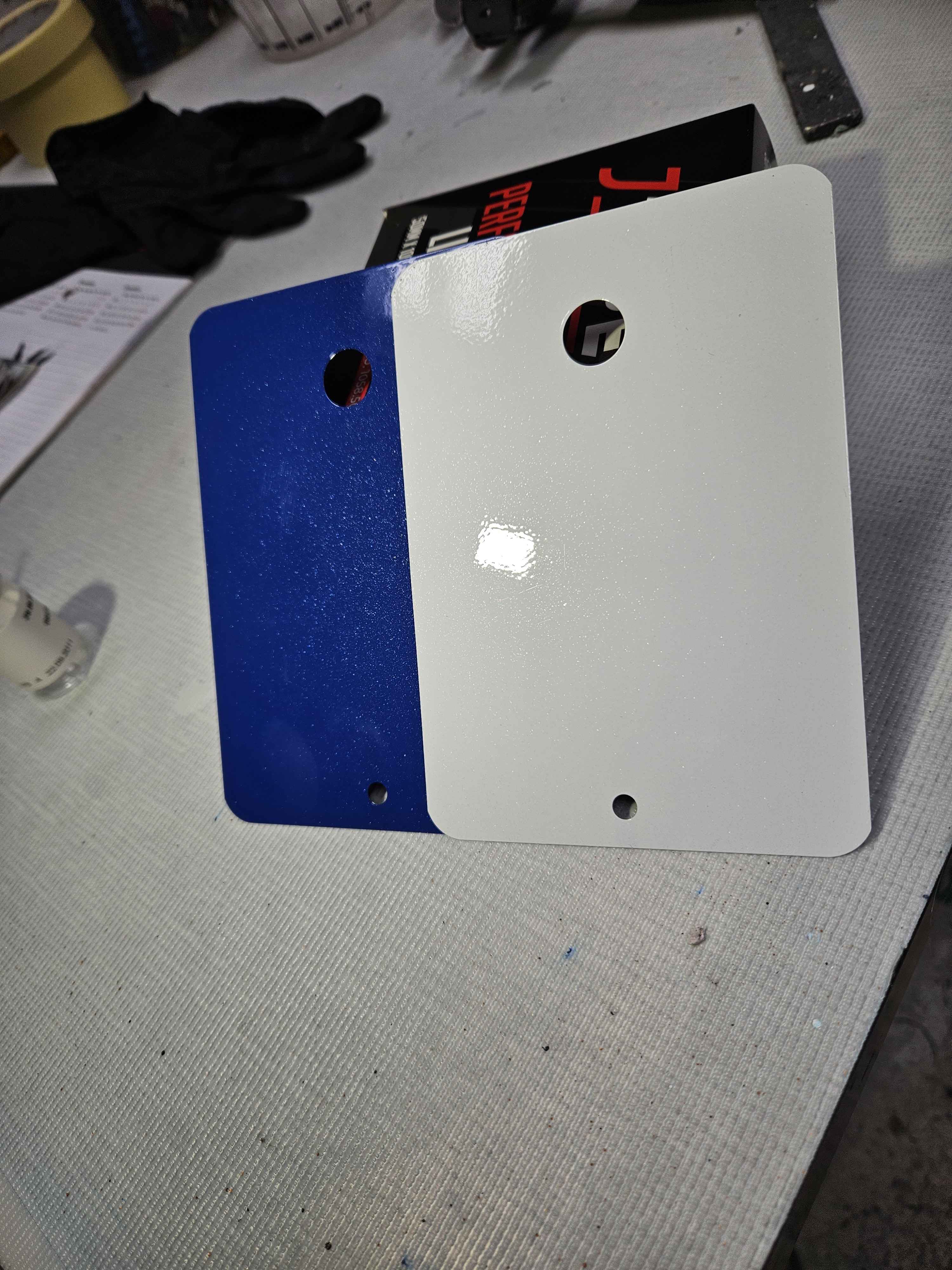

J'ai demandé le coloris Rothmans Blanc, et Bleu, cependant, le coloris d'origine n'était pas métallisé, ayant envie d'un peu plus de modernité j'ai demandé de les faire métallisé.
5% pour le blanc
3% pour le bleu
Un peu moins dans le bleu car à la lumière le bleu fait trop bling bling avec 5% de métal, et le blanc fait pas assez avec 3%.
En gros, l'ensemble du carénage est prêt pour la seconde phase, pose d'un liseret pour délimiter le bleu. Et début des stickers à l'aéro pour les parties qui restes blanche.
Ils on donné un coup de blanc et une fine couche de verni pour travailler dessus.

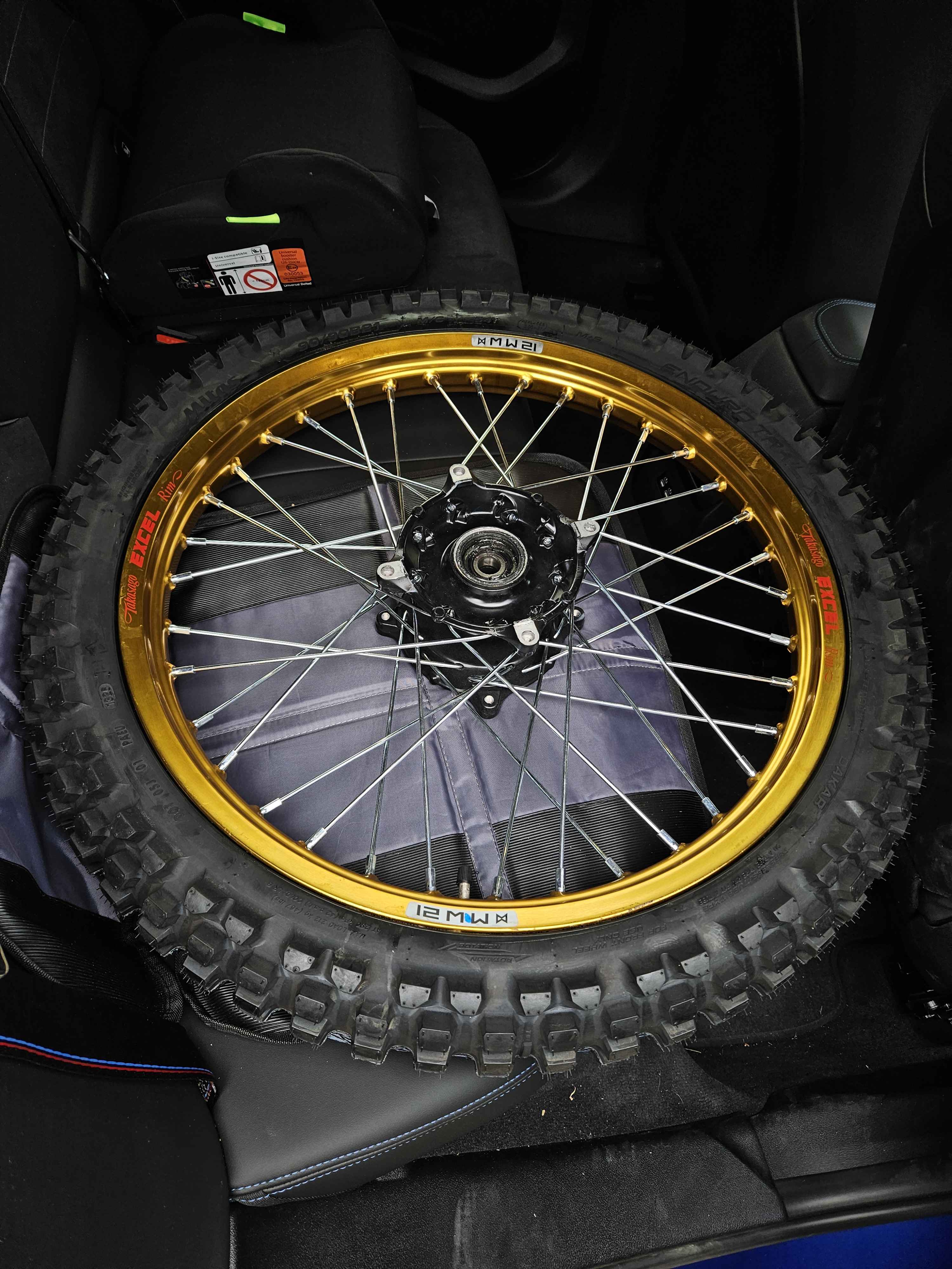

Et également réception des roues avec les pneus montés.
Mais c'est pour le poste de Lundi ;-)

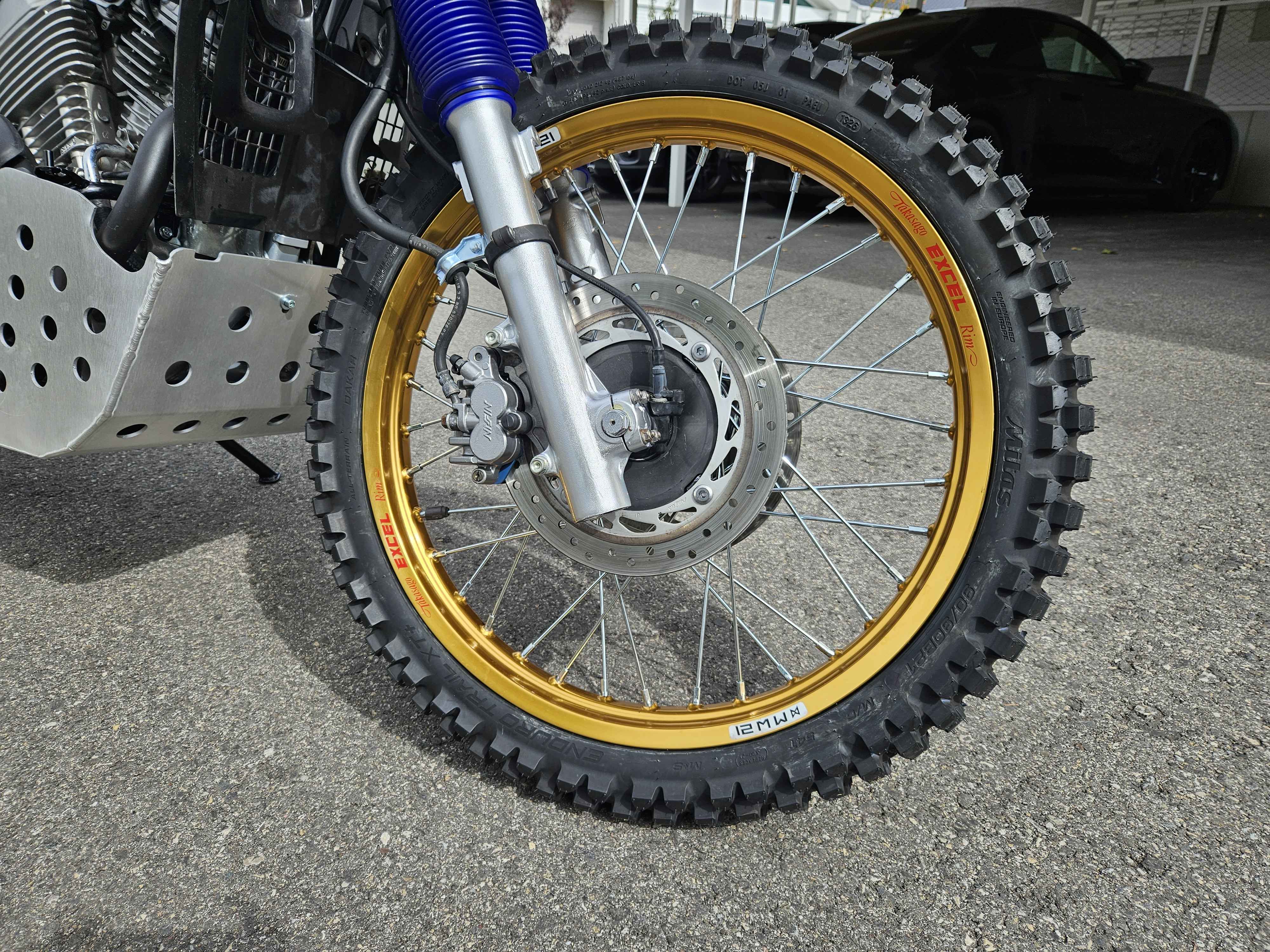

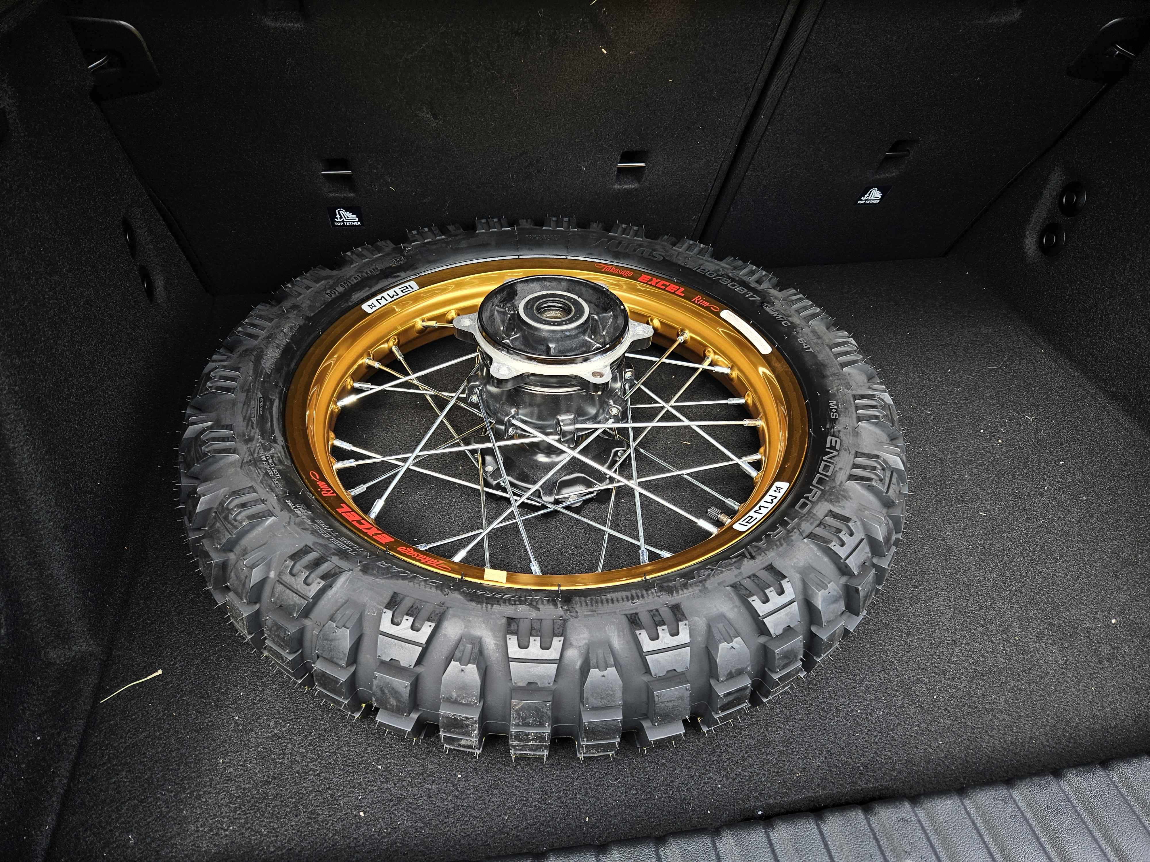

Message par MikaLauda »
Elles sont laaaaaa!
Messages : 10253
:love :love :love
Messages : 49786
C'est bieau comme un camion Helvète! :love2
Les roues, la peinture, ... ça doit bien soigner les hémorroïdes. :ouioui :fauteuil

Messages : 10253
Mika, pour le choix des pneus, tu n'as pas fait semblant, des MITAS ENDURO TRAIL XT+ DAKAR :ahhhhh ça va dépoter :dada
Tu as prévu de faire la Stella avec l'année prochaine, je veux voir ça :supercontent

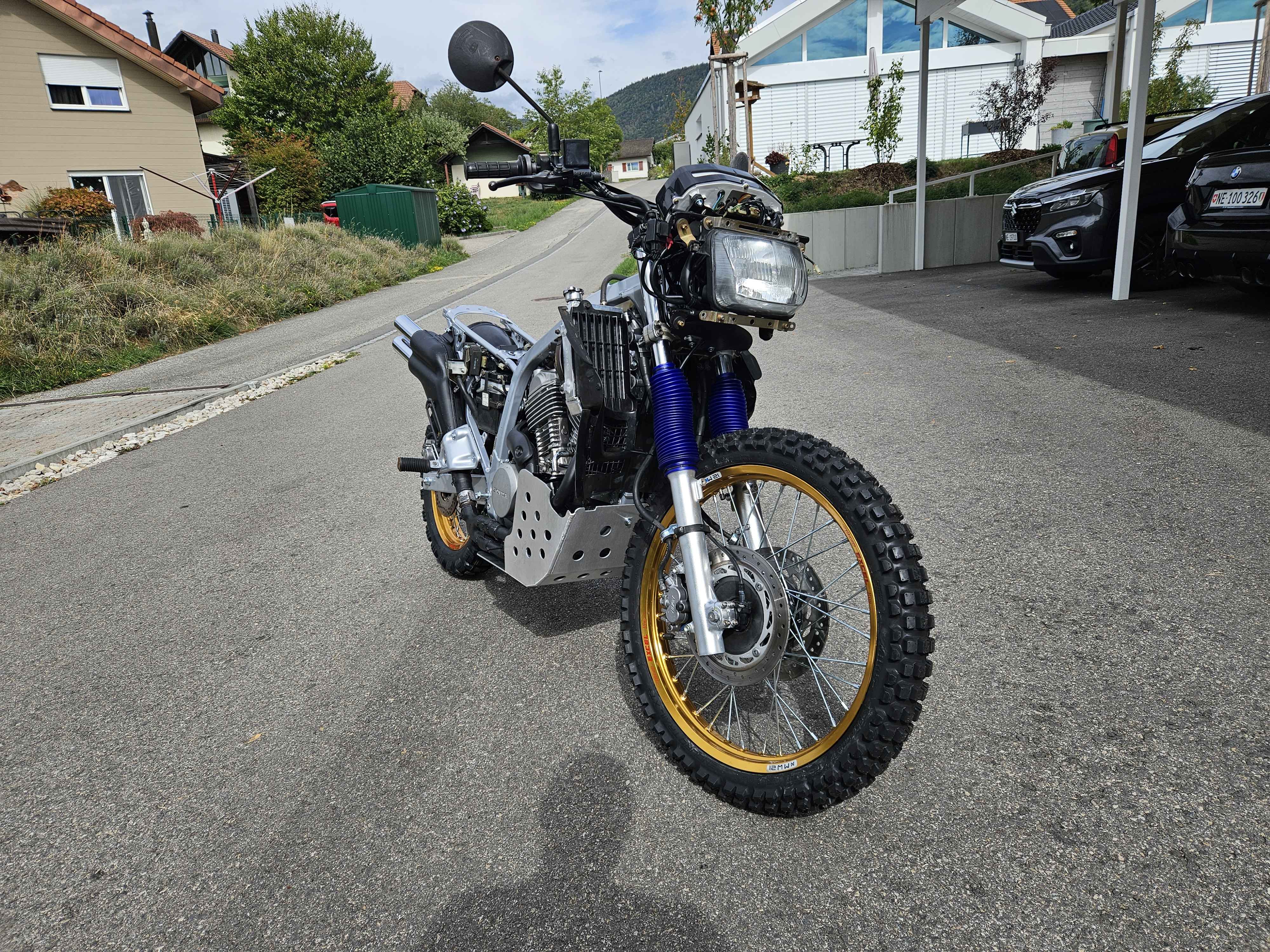

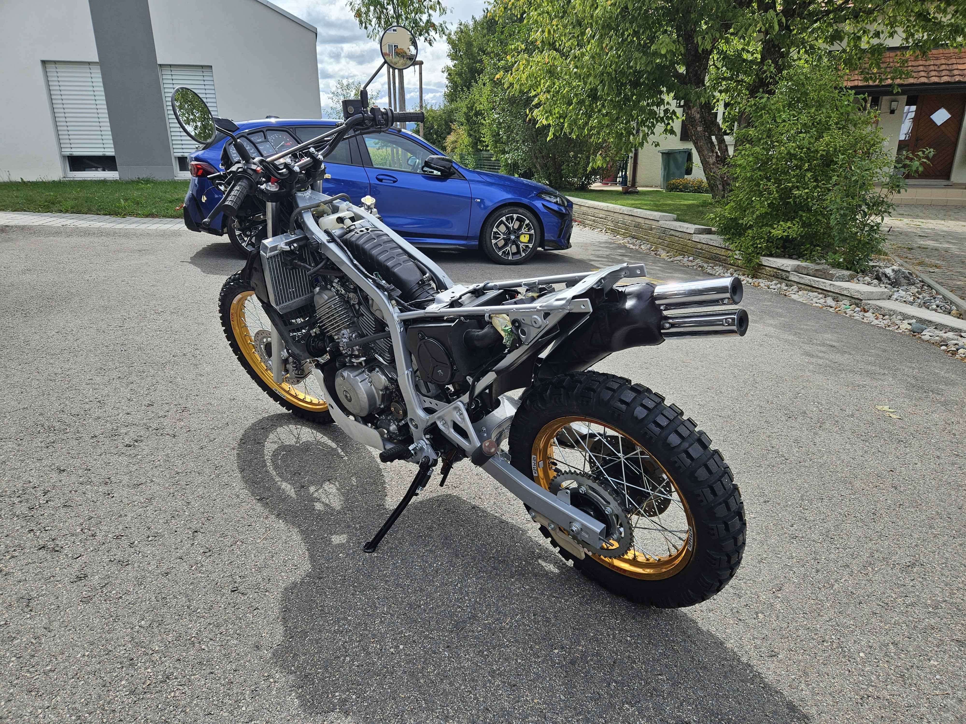

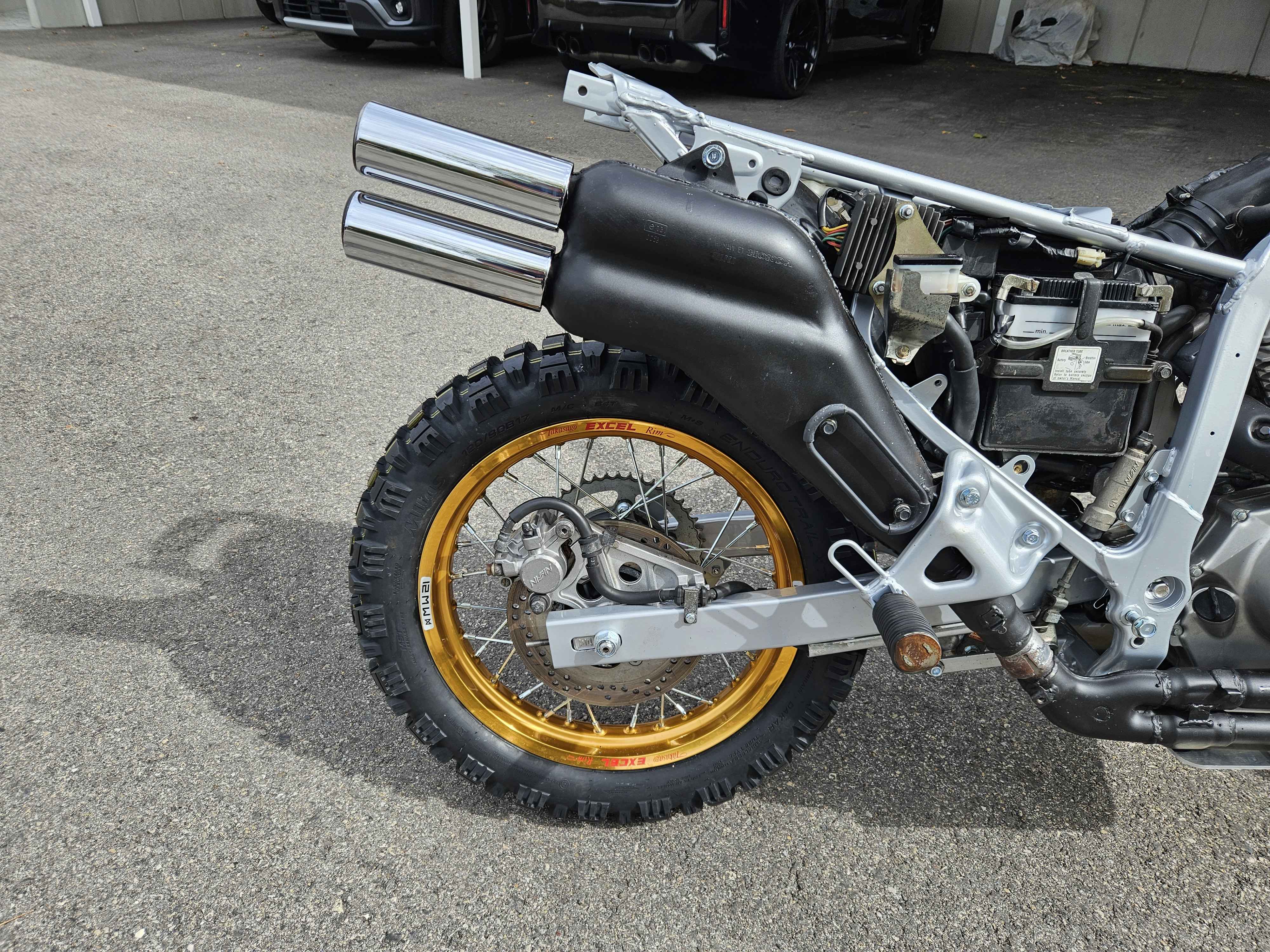

Je cherche un peu partout et je ne suis pas sûr du résultat.
Il me faut une chaîne pour la petite, car OUI, la chaîne que j’ai commandée n’est absolument pas la bonne : beaucoup trop courte. 8‑P
Du coup, il faut que j’en recommande une nouvelle… mais surtout la bonne.
Pourriez-vous me confirmer que pour la PD10 (1997), c’est bien du 525 / 118 maillons ?
Je suis aussi à la recherche de caches‑mains. Si vous avez une adresse sympa, je prends volontiers. Merci :-)

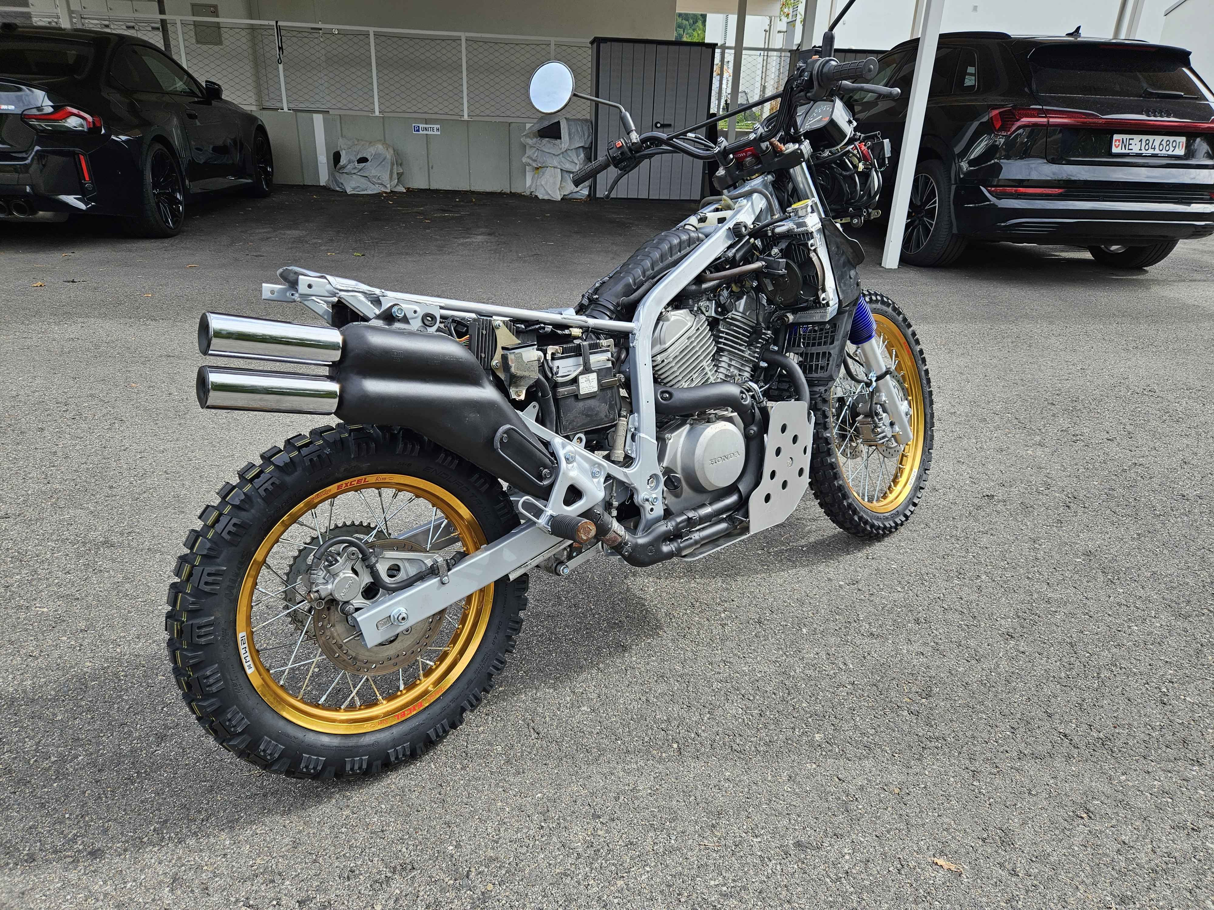

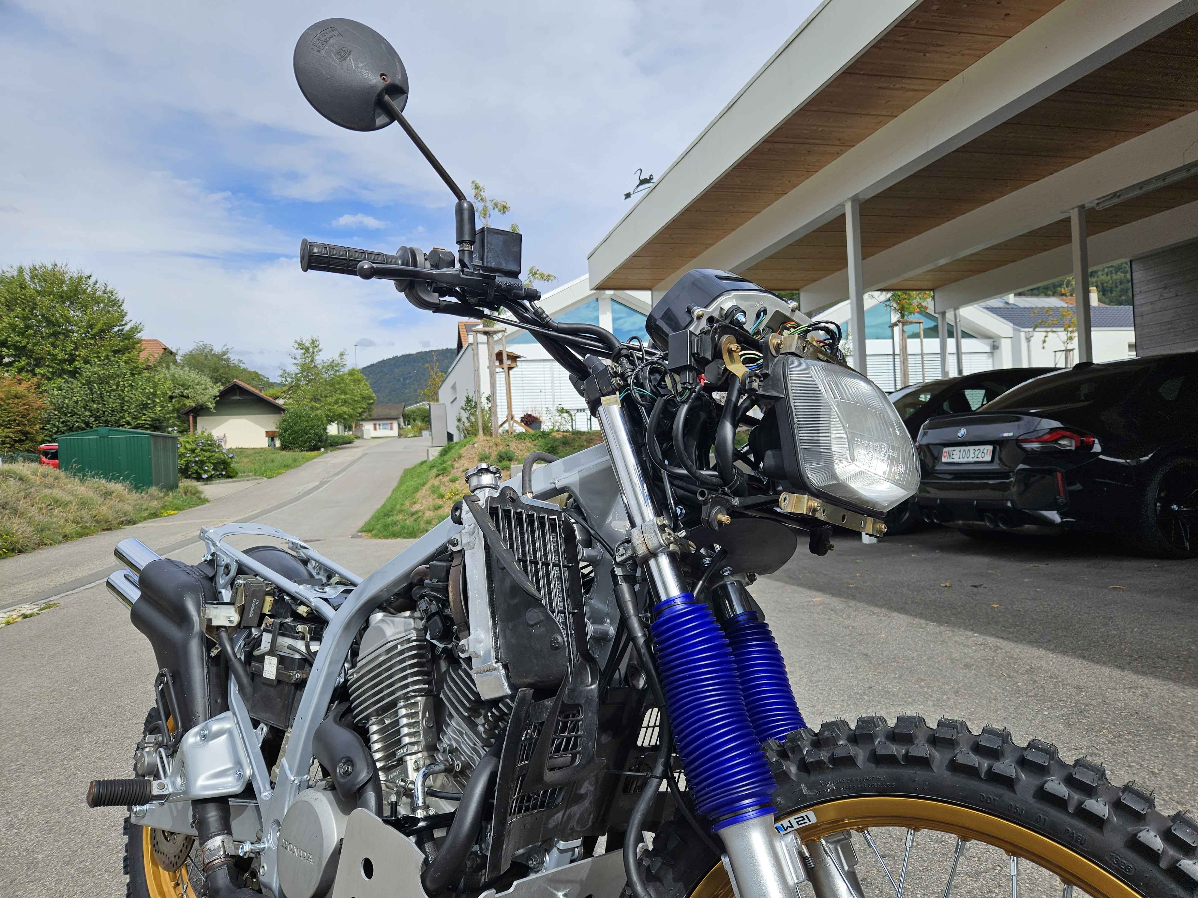

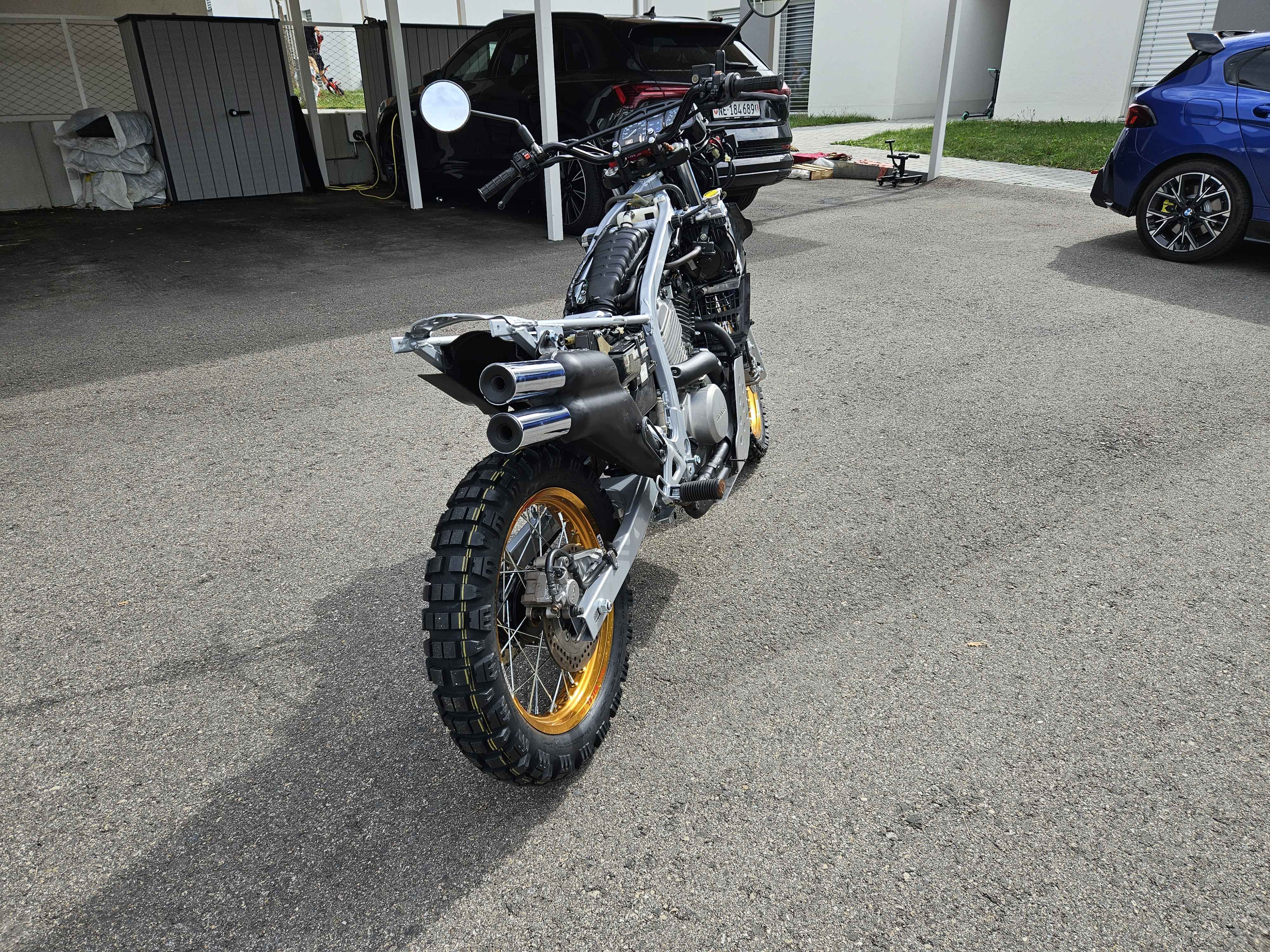

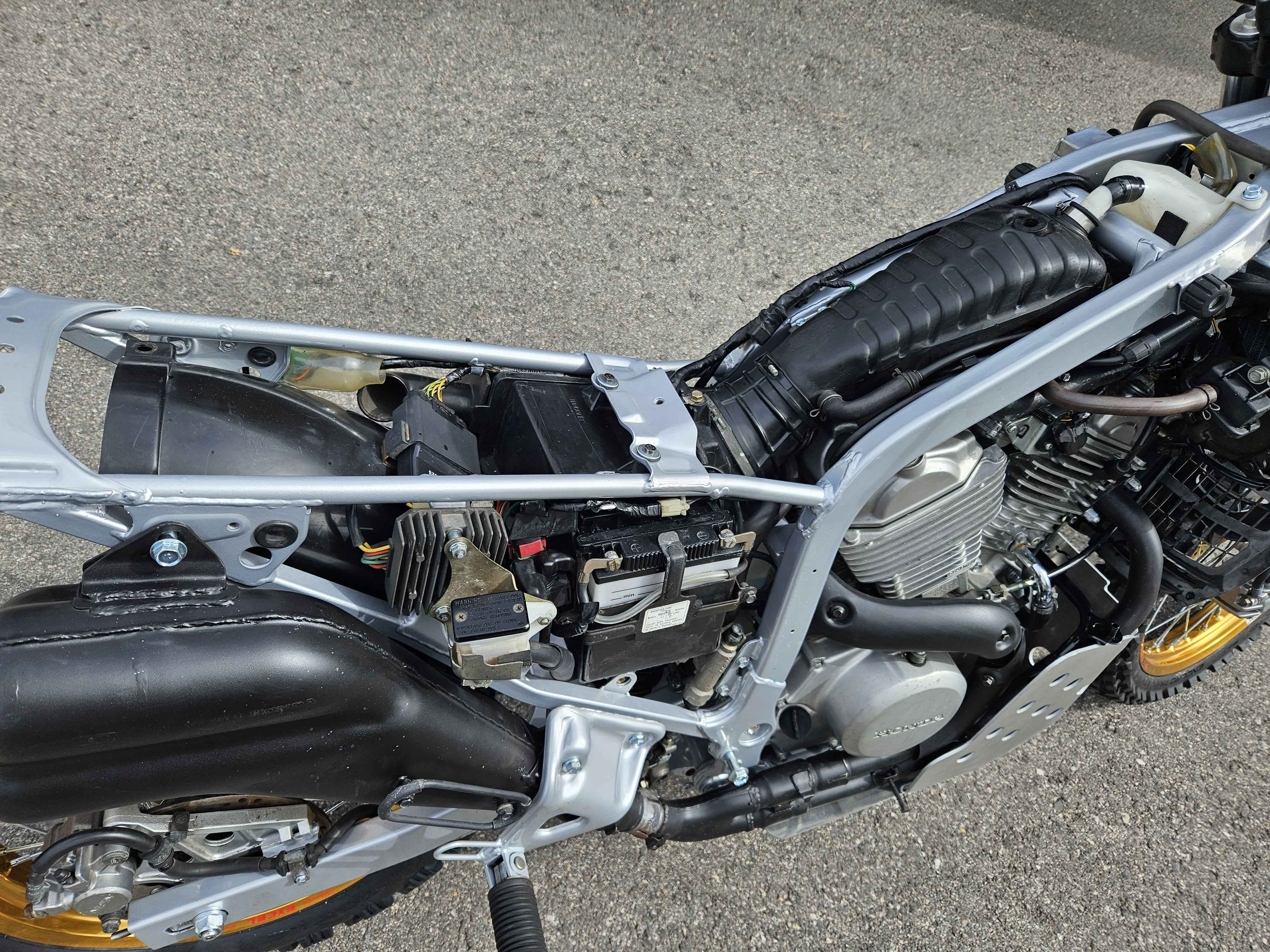

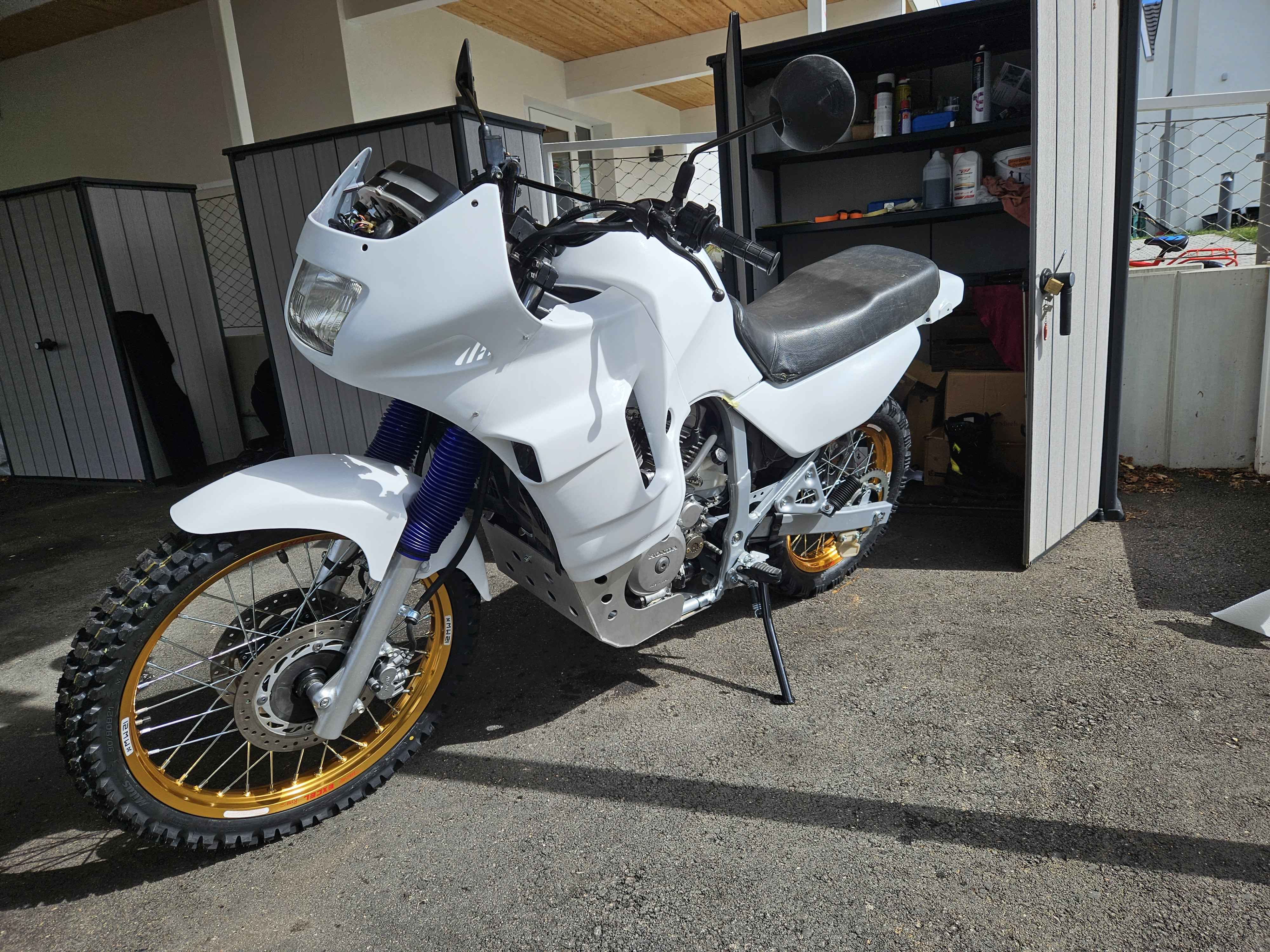

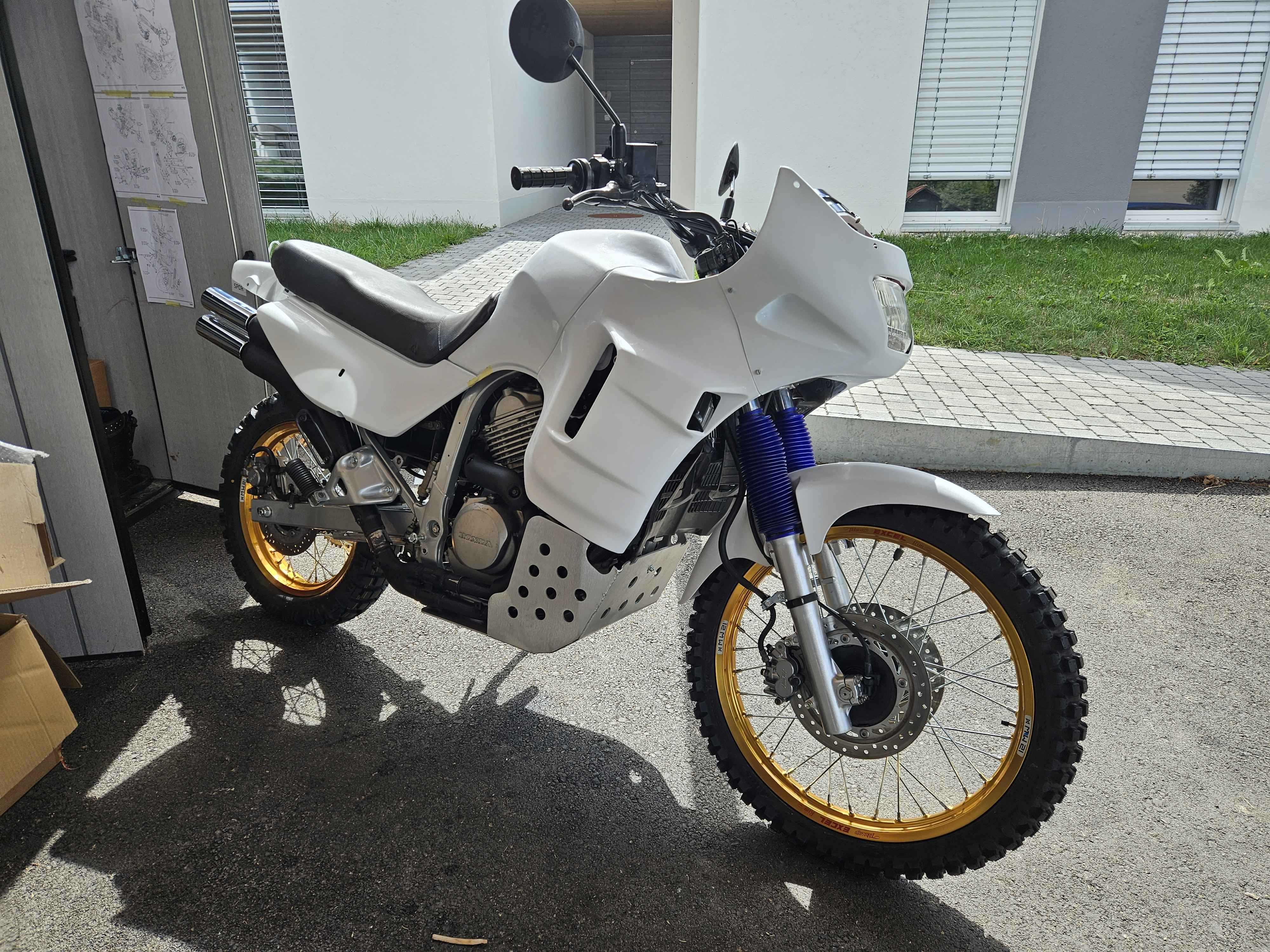

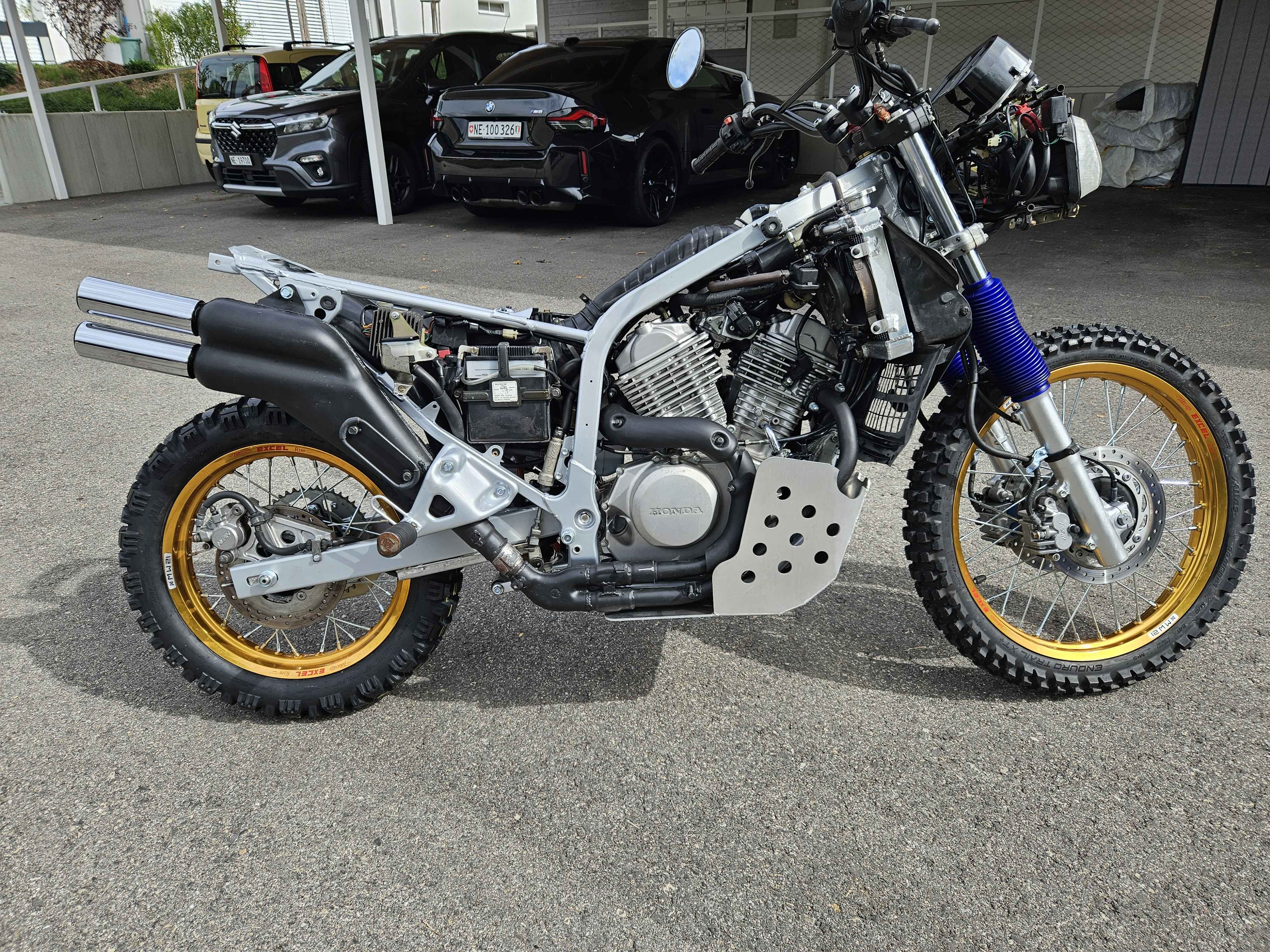

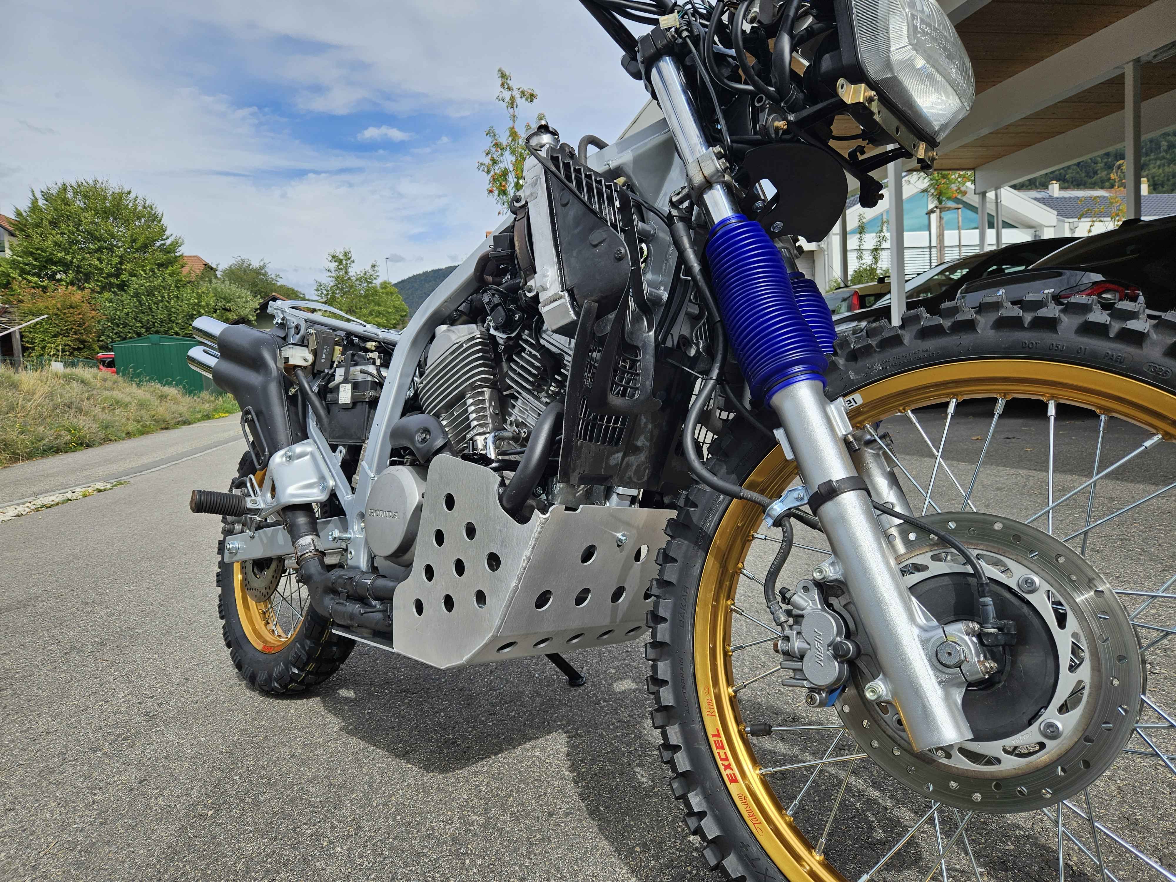

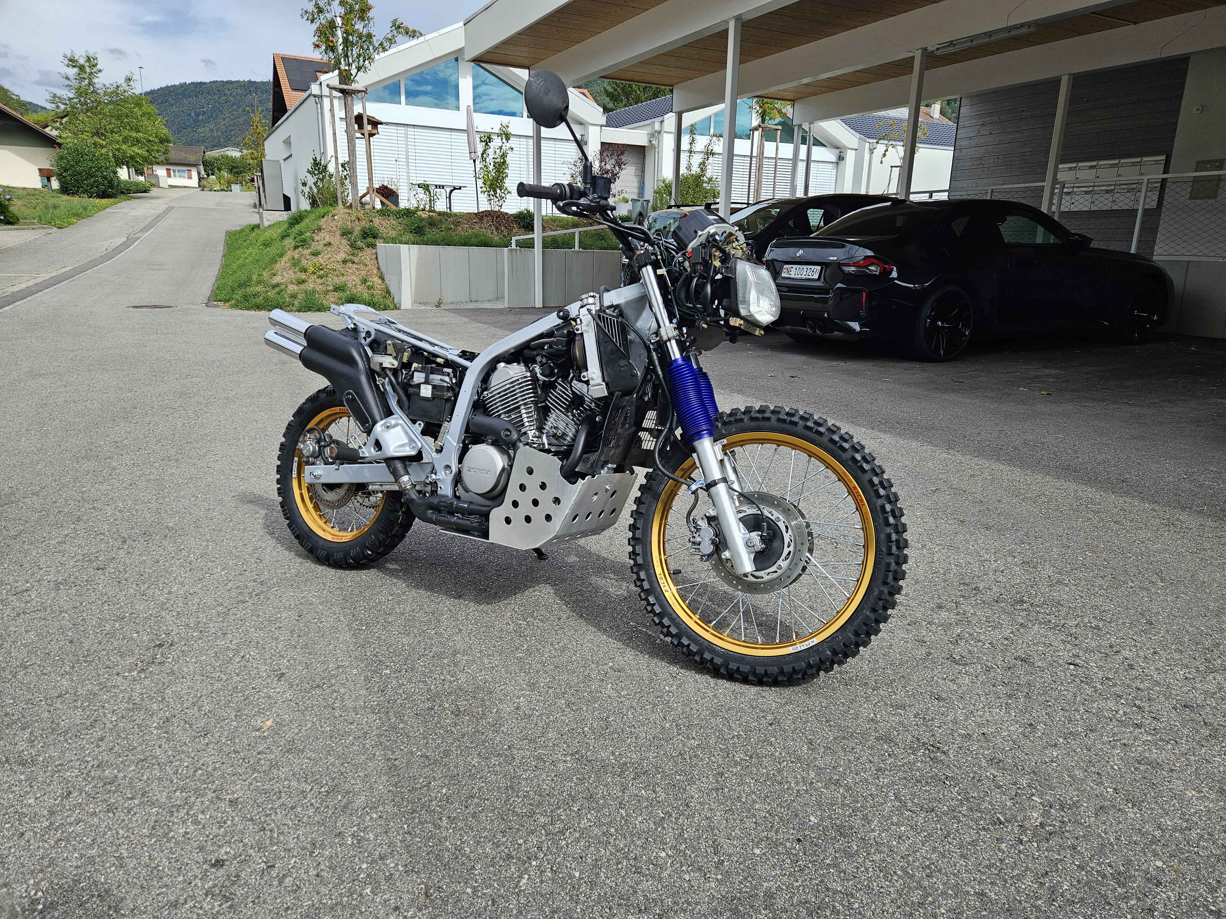

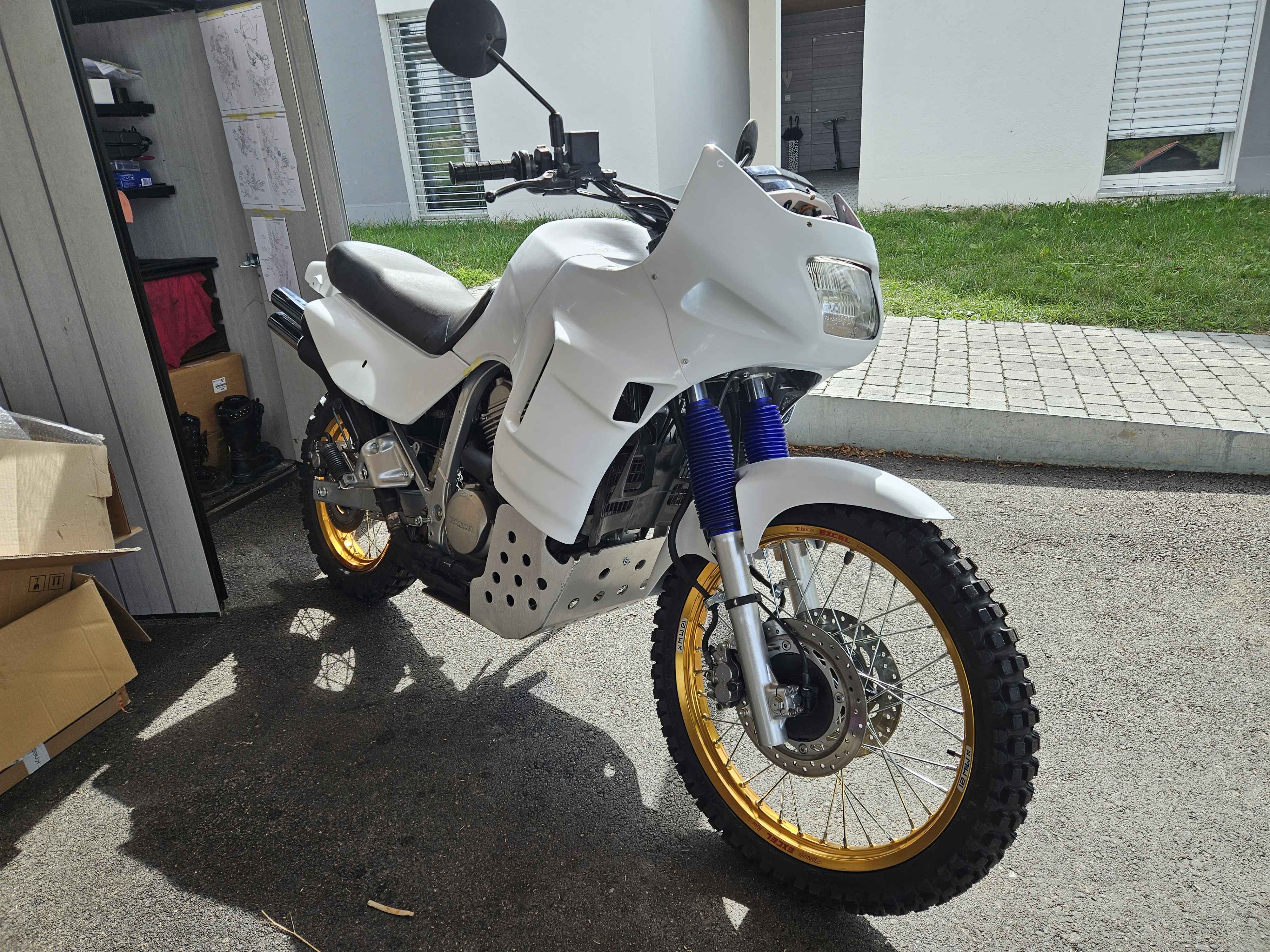

D’ailleurs, Daisy a démarré ce week‑end ! La joie dans le slibard.
Je ne vous cache pas que j’ai eu un mal fou à remettre la roue arrière… Hé oui, j’avais inversé deux douilles de roue ! Au final, ce n’était pas mon week‑end :lol:
Mais elle fonctionne !
J’ai fait une petite vidéo :
Et voici quelques photos de la bête sur ses roues.

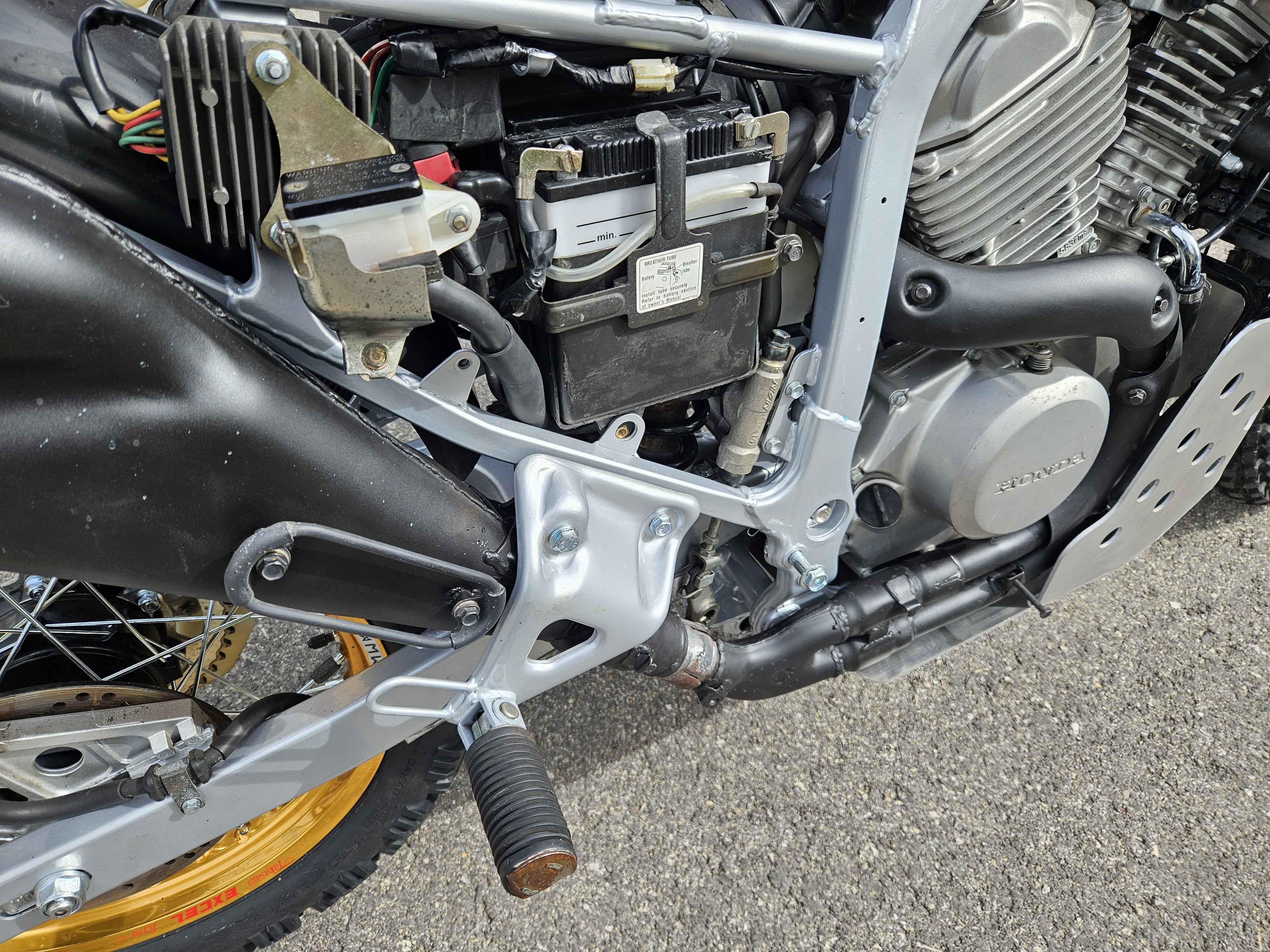

Il me manque encore quelques pièces, comme les repose‑pieds arrière, les brides d’échappement, et le repose‑pied droit qui est encore en peinture thermolaquée.

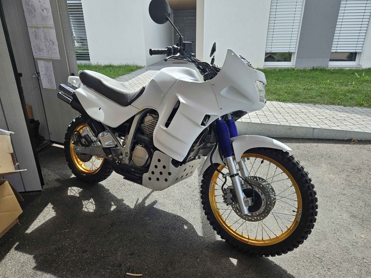

Nous avons commencé à tracer les lignes pour la partie bleu.
Visiblement il y a quelques support de carénages qui sont cassé.
Si quelqu'un aurait un fichier 3d que je puisse les imprimer :respect
Et une nouvelle preuve que c'est môdame qui fait tout
Messages : 10253
C'est mieux de réparer les carénages avant de faire les peintures, car la colle à lego (acétone) et la peinture neuve, ça ne fait pas bon ménage.
Pour ta chaîne si tu es en 15 x 47 oui 118 maillons
N'oublie pas de remettre la vis inférieure du bac batterie, car une batterie plomb c'est lourd, même pour quelques essais de roulage.
