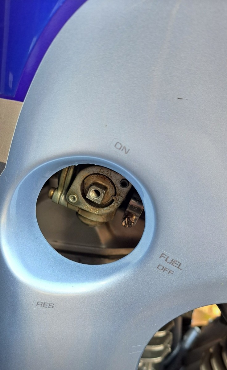

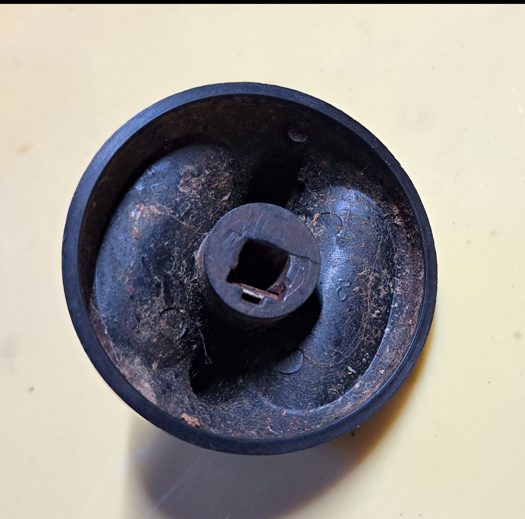

Re: Panne robinet essence ?
Message par Pierre5292 »
J'ai un problème avec le robinet d'essence.
Lors de l'achat le bouton pour l'actionner était manquant.
Le vendeur m'à donné après coup ce bouton là mais il ne se monte pas.
Le carré du robinet fait 8 mm et celui du bouton 6 mm.
Il manque quelque chose où ce n'est pas le bon bouton ?
Transalp D06 de 92
Messages : 10253
Ce n'est pas le bon bouton, le bon bouton c'est un carré avec un seul des coins arrondi.
Je cherche une photo ... la même forme que sur ton robinet mais en femelle :lol:
16965MM9000 remplacé par 16965MAW760
bouchon robinet

Sur la photo, le robinet est en position tourné à fond dans le sens horraire. C'est la position "réserve" je pense ? :idea:
Message par Mototrell »
Oui:
Ex Transalp 600 (93)
Transalp 650 (06)
Zaragoza (España)
Messages : 10253
A fond dans le sens horaire, oui tu es en réserve.
Pierre5292
Messages : 218
Département : 25 Doubs
Impec merci, ce forum est formidable :respect
Transalp D06 de 92
