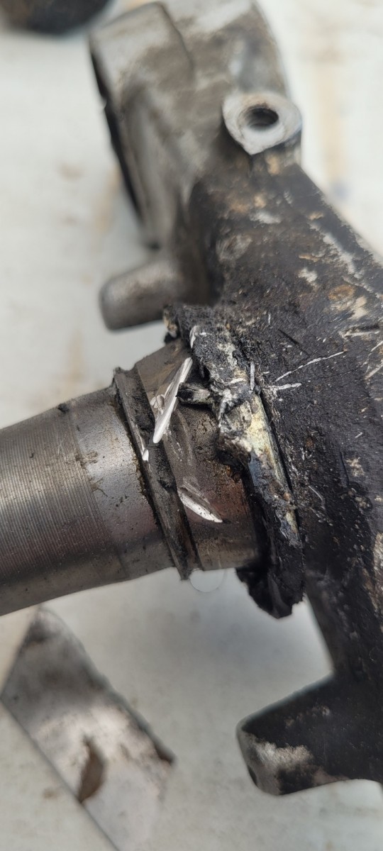

C'est ça qu'il faut faire ? :lol:
Messages : 10241
Re: Une (petite) réno sur Mamie ? [cadre nu ; un conseil pour les roulements direction ?]]
Oui c'est ça, la même chose à l'opposé, et ensuite avec un petit burin tu donnes un bon coup en biais, la portée va se fissurer et se libérer de la colonne.
Si tu n'attends pas que ça refroidisse, ça peut même sortir tout seul en tapotant.

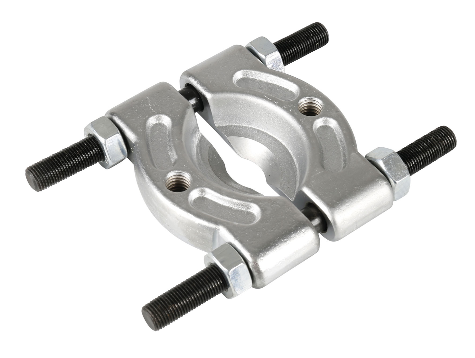

D'accord, merci. Bon je vais insister un peu mais je suis pas à l'aise avec la technique. Je n'arrive pas à taper de manière efficace et qui ne soit pas sans danger.
Mon beau père a un décolleur comme celui que j'ai mis en photo avant, il me l'amène tout à l'heure. À suivre !
Messages : 10241
Je te jure que l'on fait tous comme ça. La décolleuse, avec le joint support acier qui est dessous la portée, pas sûr que tu va pouvoir le serrer.

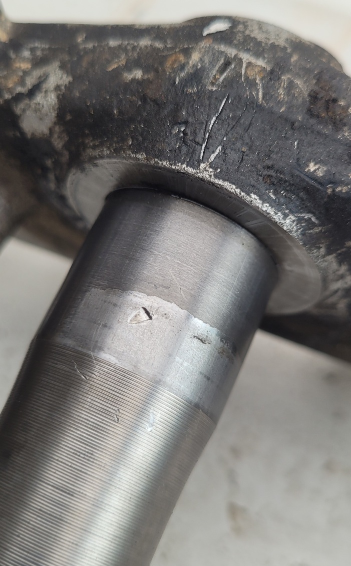

Je l'ai eu :bravo :bravo
Bon comme je suis un manche j'ai un peu abimé le tube, mais je ne pense pas que ça soit très grave.
J'adore ce forum ! Encore merci :love2
Faut mettre un petit coup de lime pour enlever toute aspérité.

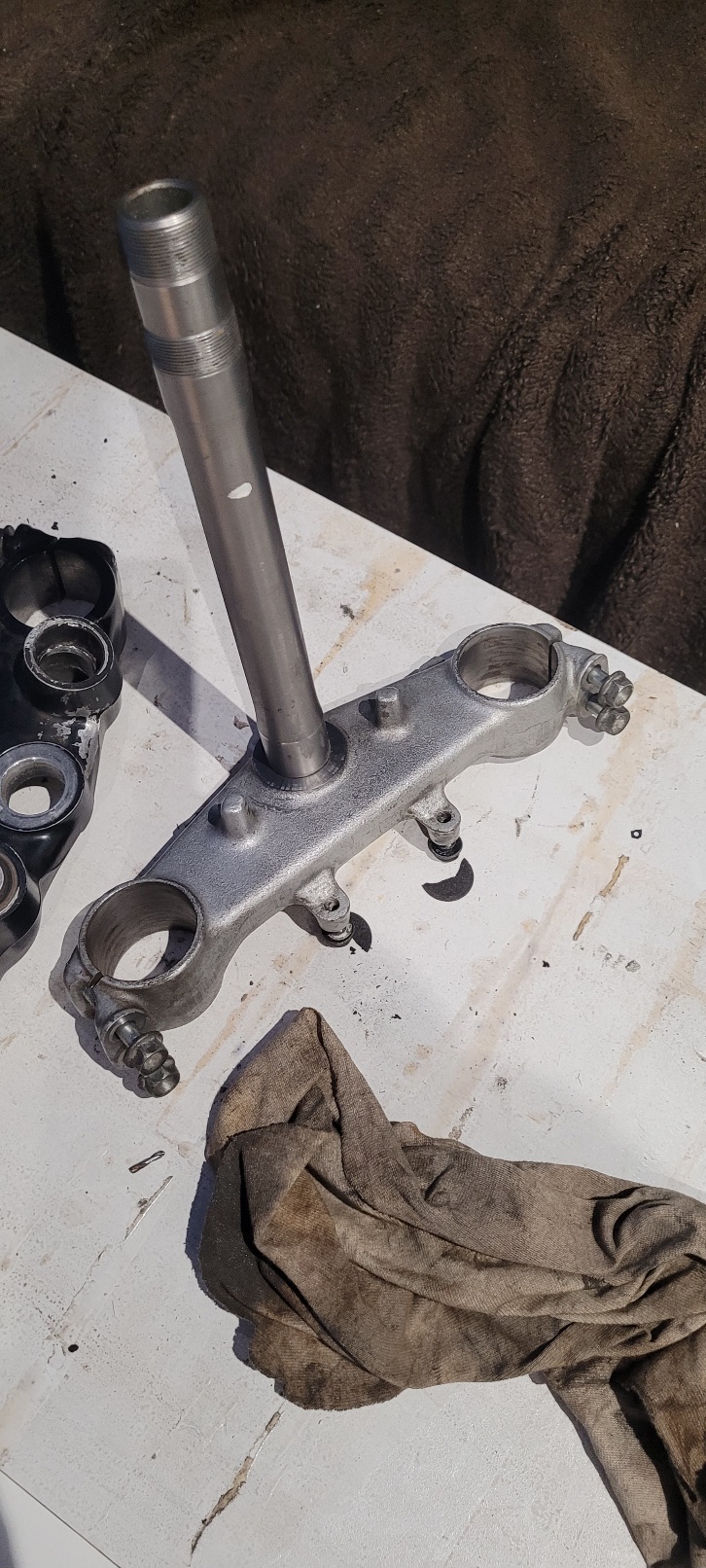

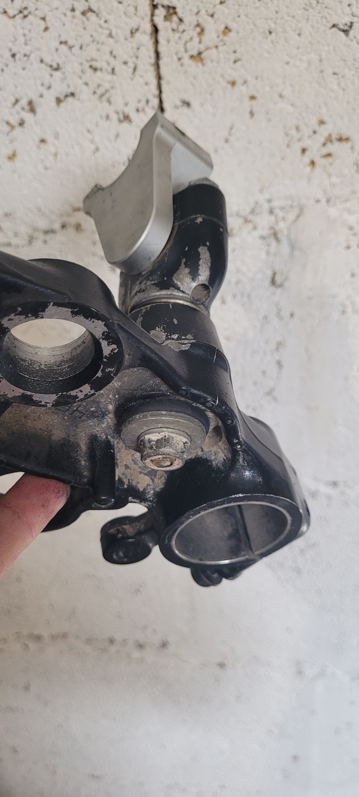

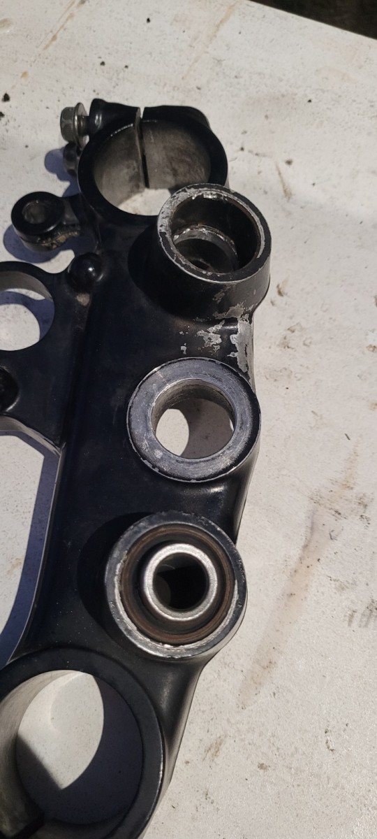

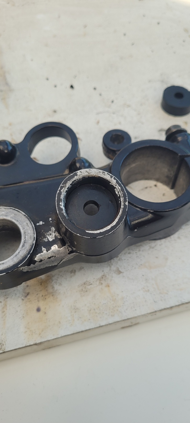

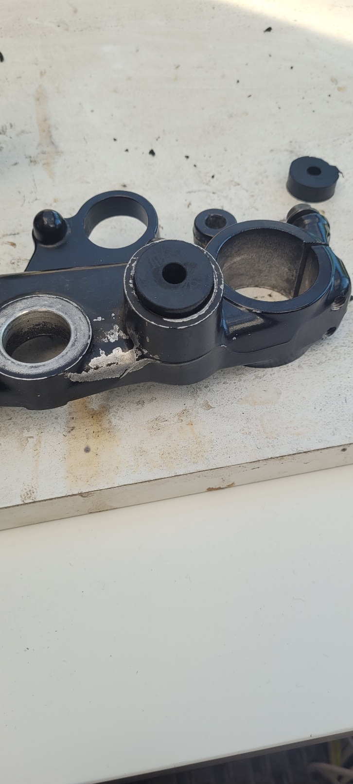

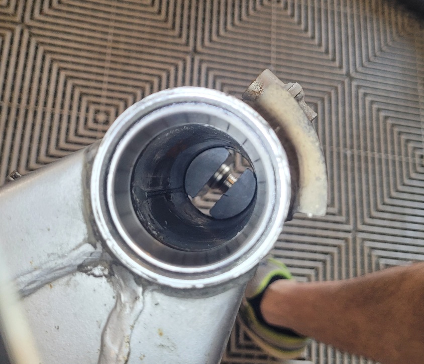

Je me suis attelé à la rénovation des té. Après avoir sorti la cage du roulement sur le té inférieur (épisode précédent), je l'ai nettoyé un peu. Si je fais les choses vraiment bien, j'irai le faire aérogommer ou microbiller, puis je mettrai peut être un vernis epoxy dessus. On verra.
Quant au té sup, il aura peut être le droit à une nouvelle anodisation en noir (puisque que les roues vont être réanodisées en or). Et puis y a les silent bloc de pontets ... les miens n'étaient pas encore 100% morts, mais ça m'énervait d'avoir le guidon qui tremble lors des manœuvres. Je n'avais rien à reprocher à la moto en roulant, mais tant que tout est démonté, autant s'y coller. J'ai bien écumé le fofo, et Atoc aussi au sujet des pontets de guidon. @Bebert avait fait avancer la science lorsqu'il avait changé les siens. :mrgreen:.
J'ai donc viré les silent bloc d'un côté. Etonnamment, ça n'a pas été si galère que ça. Je ferai l'autre côté demain, y a pas le feu au lac :zen.
Je résume les solutions qui s'offrent à ceux qui veulent réparer leur silent bloc de pontet :
* Mettre des rondelles entre le pontet et le té pour "shunter" les silent bloc : rapide, efficace et réversible d'après plusieurs membres (moi je peux plus vu que j'ai viré les entretoises :premier
* Mettre des silents blocs alternatifs. A ma connaissance, on en trouve en alu, Lee (membre Atoc mais pas ici on dirait) en a fabriqué à une époque en Delrin, je ne sais pas s'il en fournit encore. Je vais essayer de chercher si ça n'existe pas en caoutchouc. Bien que ce point soit discuté, j'aime bien le principe de protéger le guidon en cas de chute et de filtre les vibrations.

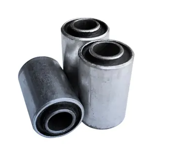

Message par Nicolas08 »
Ca ferait pas le boulot ça ? :mrgreen:
https://www.manomano.fr/p/douille-de-gu ... d=25866053
Diamètre intérieur = 12mm
Diamètre extérieur = 26mm
Outer Length (longueur bague extérieure) = 20mm
Inner Length (longueur bague intérieure) = 24mm
Messages : 10241
Je peux en imprimer en filament souple, mais je ne sais pas si ça résistera dans le temps ...
Messages : 10241
Ce que tu as trouvé est très intéressant, il faut voir si la douille extérieure rentre dans l'alésage du té sans trop d'effort.
Et les reprendre en hauteur pour être à 18mm.

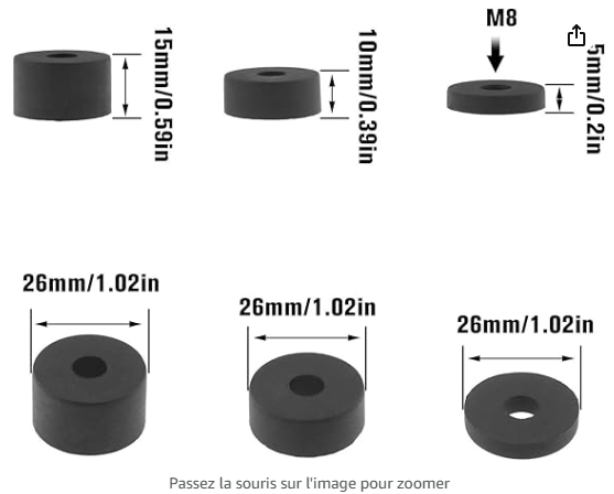

Bon, vu le retour plus que positif de @dudu.13 suite à son expérience, j'ai décidé de l'imiter et de commander les mêmes tampons, que j'ai trouvés en 26 mm extérieur. J'aurais donc juste à repercer en D12. Pour avoir la hauteur, j'empilerai une 5 mm et une 15 mm.
Bagues caoutchouc.png (82.33 Kio) Vu 3119 fois

Silent blocs reçus, on met en place, une petite rondelle au fond, une plus grosse par dessus.
On reperce à 12, on fait ça dessus et dessous, puis on met le pontet en place.
Je ne peux pas essayer maintenant vu que la moto est démontée, mais ça a l'air de bien fonctionner :mrgreen: Merci @dudu.13

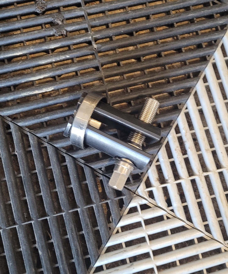

Ensuite je me suis attelé à sortir les cages des roulements de direction, puisque j'ai reçu le fameux outil commandé sur Amazon
On met en place, on desserre la vis pour bien écarter les mâchoires
On tape 3 fois gentiment au marteau, et pan ! C'est sorti. 1 minute chrono montre en main pour les 2 cages. Dernière étape : on renvoie l'outil chez Amazon. Pas de remords, c'est américain :lol:

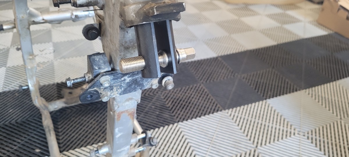

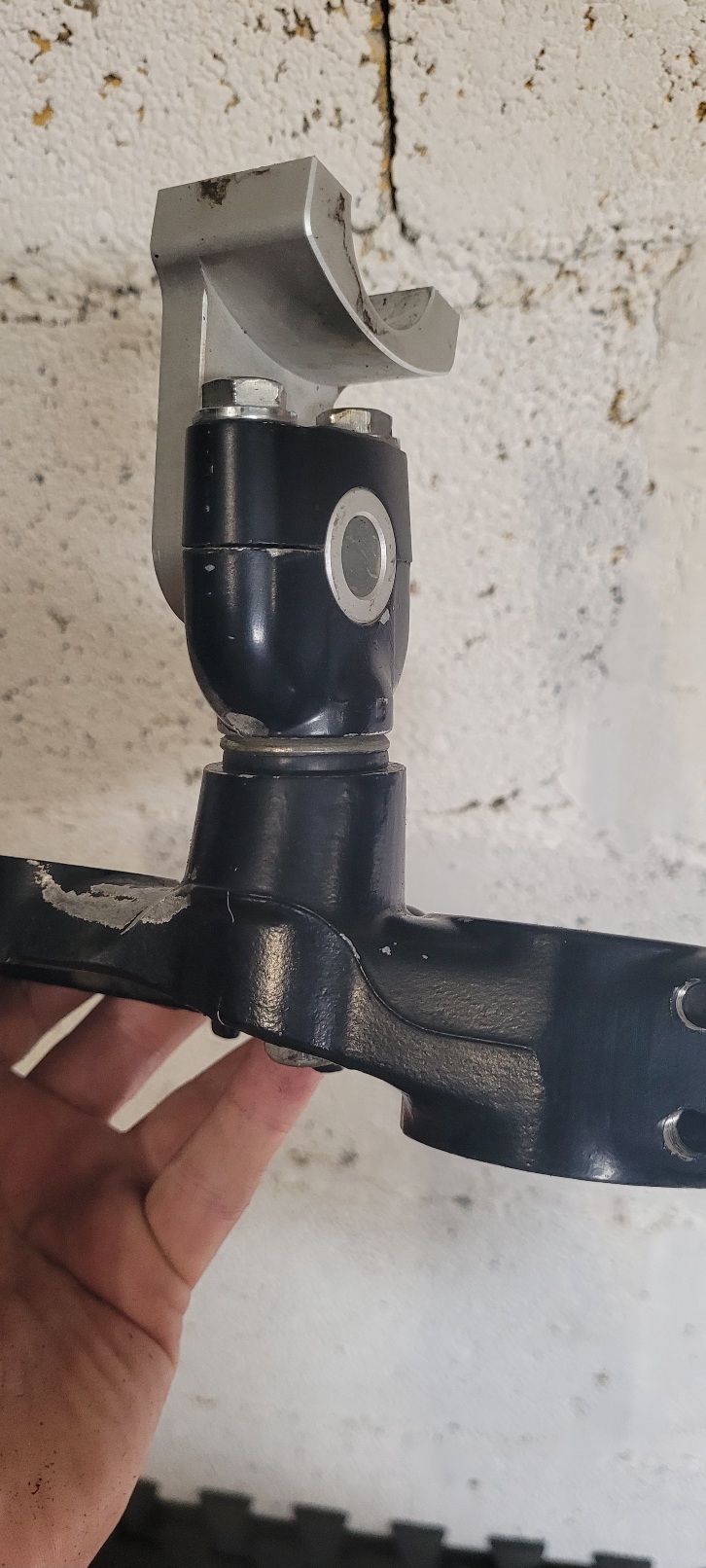

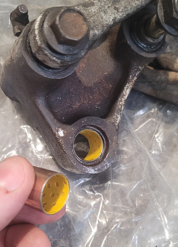

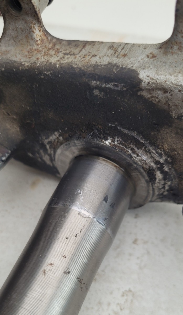

Hey ! Un peu de nouveau sur Mamie.
Les cercles et les moyeux sont en Belgique pour anodisation + rayonnage en inox. C'est en cours, j'ai hâte de voir le résultat, même si le gars s'est montré prudent sur le rendu final car les cercles étaient légèrement piqués. D'après lui, une fois l'alu piqué, il n'y a rien à faire, on peut poncer autant qu'on veut, des tâches noires peuvent ressortir sur la couleur à la fin, de manière aléatoire ou en tout cas difficilement prévisible :vieux . Tant pis, ça ne me gêne pas, ça devrait toujours être plus propre qu'avant ...
J'ai reçu les roulements de direction et du bras oscillant. Je suis un peu bloqué pour l'instant car je ne peux pas les mettre en place avant que la peinture soit refaite. Je n'ai pas encore eu de nouvelles de l'entreprise que j'ai consultée pour la peinture du cadre et du BO.
Donc pour m'occuper, je me suis attelé à remettre en état mon basculeur. J'ai le fameux basculeur MM9 des premières versions, qui grippe systématiquement, surtout au niveau de la liaison basculeur/amortisseur. J'avais déjà tenté une rénovation sommaire en 2017, mais à l'époque, j'avais viré la bague en bronze, mis un palier synthétique à la place, sans remettre de cache poussières, et réutilisé l'entretoise d'origine un peu bouffée par la corrosion. Cette fois ci j'ai décidé de faire les choses bien : paliers neufs + cache poussières neufs + entretoises neuves.
